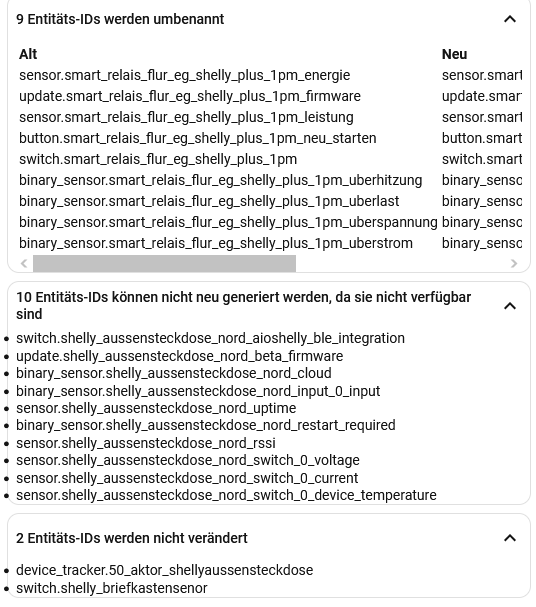

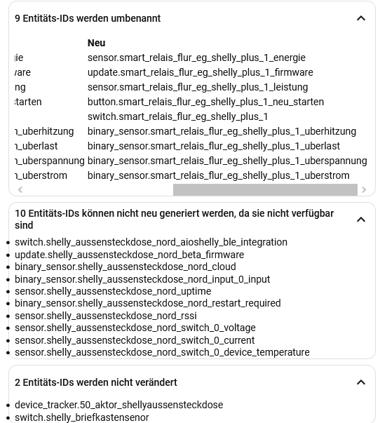

Wo den Gerätenamen am besten ändern und die Entität immer gleich mit?
Aber kann man den Grund auch ersehen?
Die beiden Entitäten haben ganz andere Namen, deshalb werden sie nicht verändert. Warum sie so unterschiedlich heißen, weißt vermutlich nur du.
Bitte entschuldigt meine Nachfrage. Die Entitäten werden doch von einem Gerät zur Verfügung gestellt. Woher bekommen diese ihren Namen? Und wieso sind diese unterschiedlich? Vielleicht schon von einem vorherigen Namen?
Vermutlich hattest du ihn mal am Briefkasten und auch mal Außensteckdose genannt. Alles Spekulationen, deshalb schrieb ich ja
Hier handelt es sich um ein Shelly Relais an welchem ein Blu Sensor gekoppelt ist. Macht es Sinn, hier in den Entitäten eine einheitliche Beschriftung zu erreichen?
Wie du deine Geräte benennst, ist dir überlassen. Nur würde ich dann auch die Entitäten passend zum Gerät benennen.
Und wenn die Fehlermeldung
Entitäts-ID werden nicht verändert
erscheint?
Dann würde ich die Entitäten manuell umbenennen.
Wenn ich die Entitäten manuell umbennen, kann ich was falsch machen?
Die Entitäten haben teilweise noch die Bezeichnung der Ersteinrichung dabei.
Nein, da kann man nix falsch machen. Nur wenn du die Entitäten in Automationen nutzt, muss die Automation natürlich kurz angepasst werden. Aber eine vernünftige Benamung macht schon sehr viel Sinn.

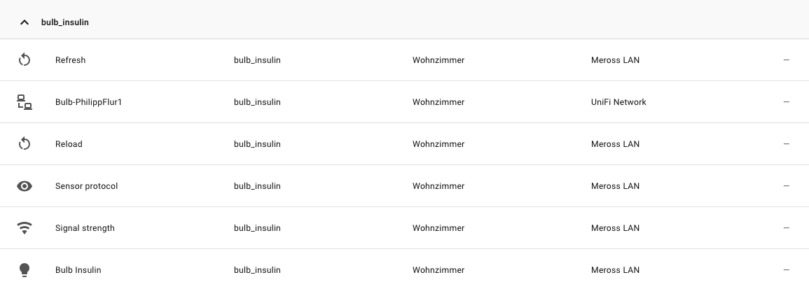

Hallöchen,
ich klinke mich mal grad mit ein. Ich habe ein sehr ähnliches Problem.
Eine Glühlampe (msl120d 4.0.0 von Meross) die hatte vorher einen anderen Raum und somit eine andere Bezeichnung. Wenn die Glühlampe umbenenne, wird bis auf die device_tracker Entität alles geändert, nur diese lässt sich einfach nicht bearbeiten.
Habt Ihr hier ne Idee?
die Info kommt von der Unifi Integration. Aber die Glühlampe heißt im Lan auch bulb insulin
wo könnte ich da etwas ändern?
