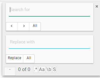

ein Tipp, der mir schon oft viel Arbeit beim Anpassen von Automationen erspart hat, falls es mit der gleichen Benennung der Entitäten mal nicht so richtig hinhaut:
Notiere Dir den genauen Namen der alten und der neuen Entität und öffne deine automation.yaml. Klicke einmal irgendwo in den Code und drücke die Tastenkombination STRG + F – dann sollte oben rechts dieses Fenster erscheinen:
Falls nicht, stell sicher, dass Du vorher in den Code geklickt hast – sonst öffnet sich nur die Suchfunktion Deines Browsers.

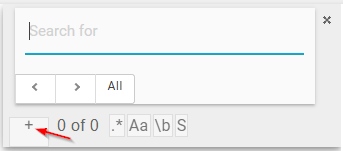

Klicke in dem Suchfeld auf das kleine Plus-Zeichen (Bild 1 roter Pfeil), um die Suche zu erweitern:
Im oberen Suchfeld gibst du nun die alte Entität ein, im unteren die neue – so kannst du alle Vorkommen der alten Entität auf einen Schlag durch die neue ersetzen. Ta-da! :smiley:
Hoffe, das hilft Dir – VG

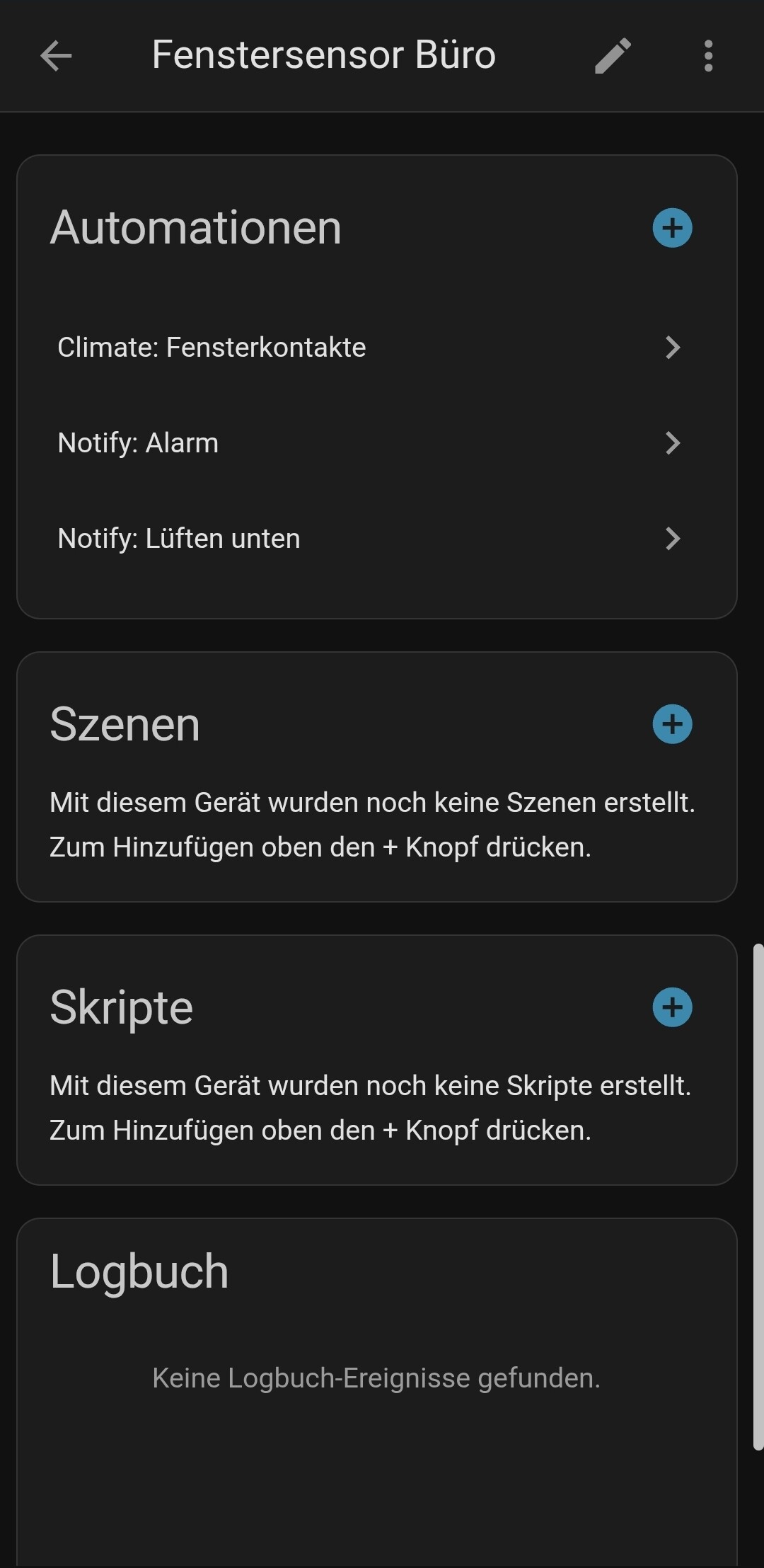

Ich würde mir als erstes die wichtigsten Geräte anschauen: Einstellungen - Geräte und Dienste - Geräte. Dort sieht man, in welchen Automationen, Szenen oder Skripten diese verwendet werden.
Merk dir diese jeweils, dann kannst Gerät für Gerät ändern.
Außerdem empfehle ich Watchman. Der zeigt dir ggf. wo Entitäten fehlen falsch sind.

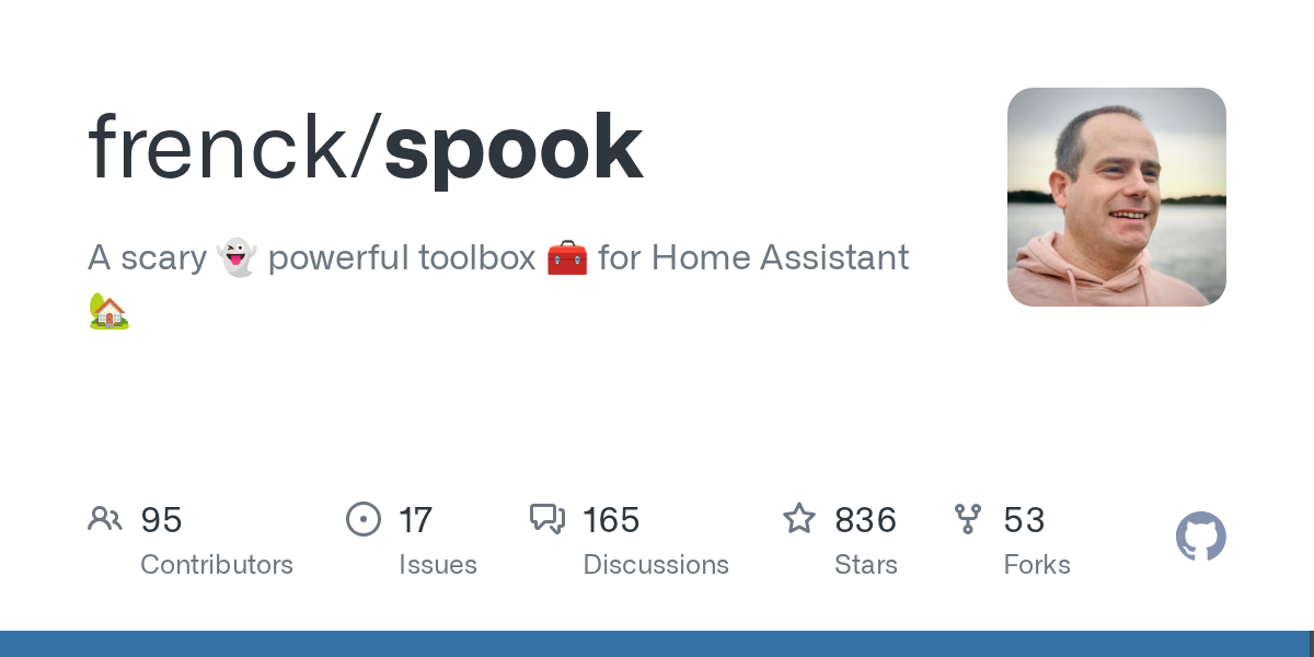

Aber der Hinweis von @sirector ist gut, zudem dann noch Spook
Und man ist gut gerüstet.
