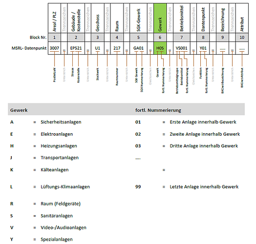

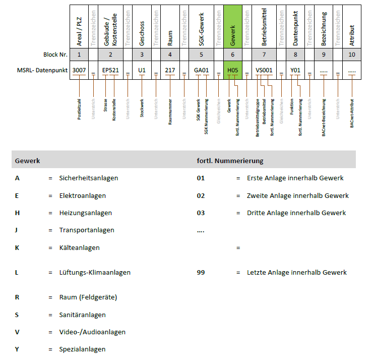

Und wenn du den Vogel abschiessen möchtest, bei mir auf Arbeit werden die Geräte folgendermassen bezeichnet:

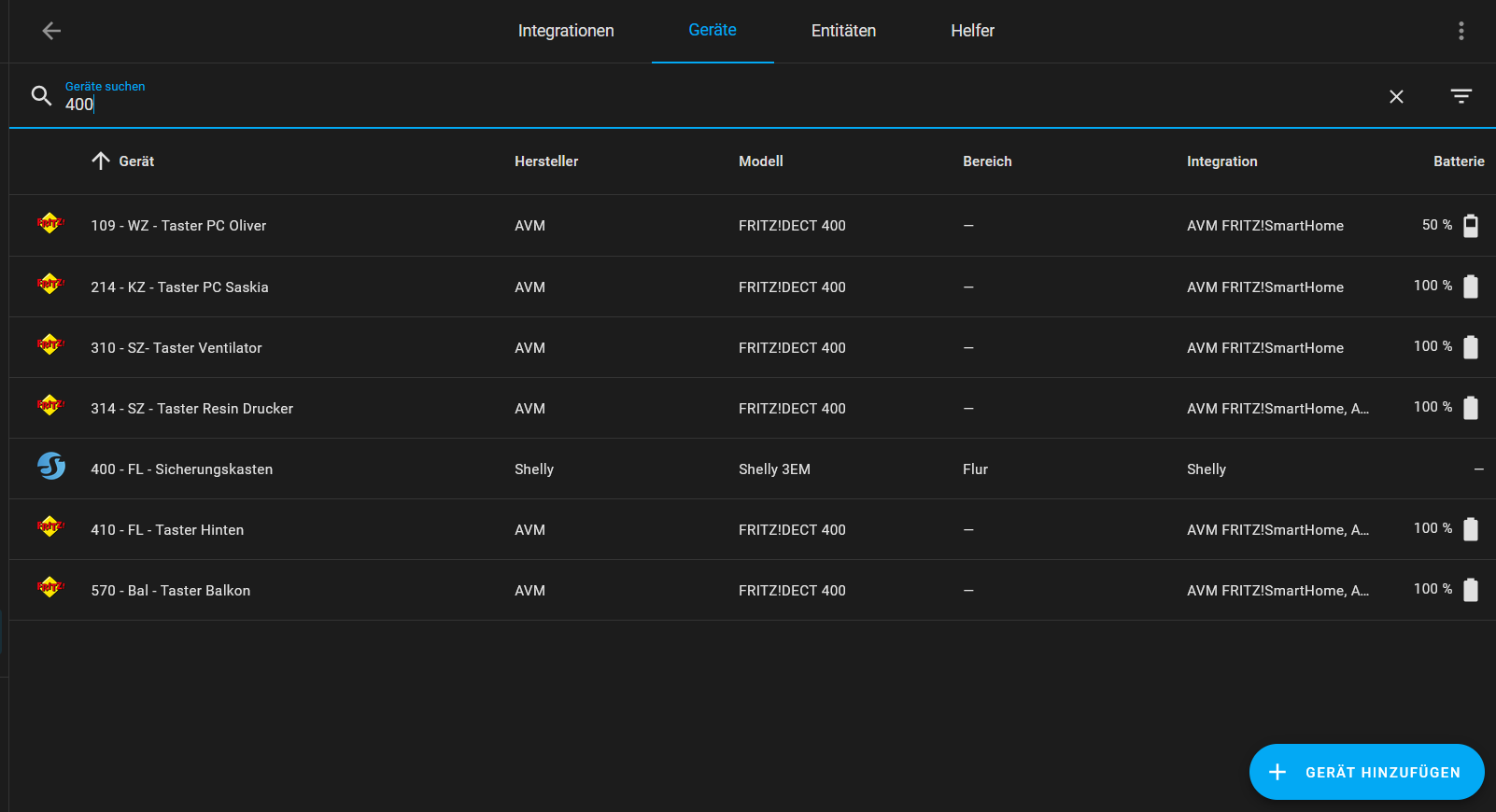

Bei mir hat jedes Gerät eine andere Zahl.
Zb. 470 - WZ - Licht Wohnzimmer
Habe mir eine Excel Tabelle gemacht wo dann alle zahlen mit Geräten aufgelistet sind.
So ist es bei mir.
Wenn man was sucht einfach in die Excel schauen zahl eingeben und schon hat man das gerät.
