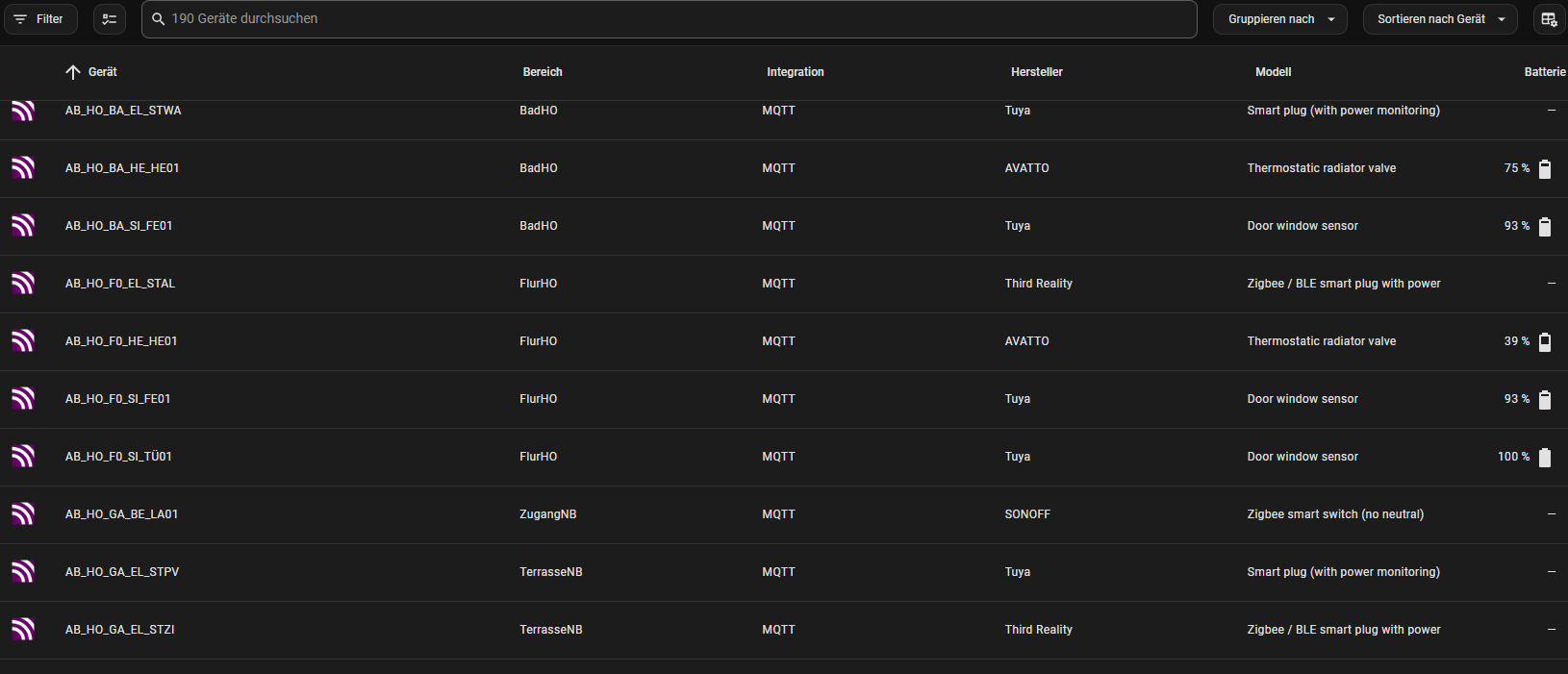

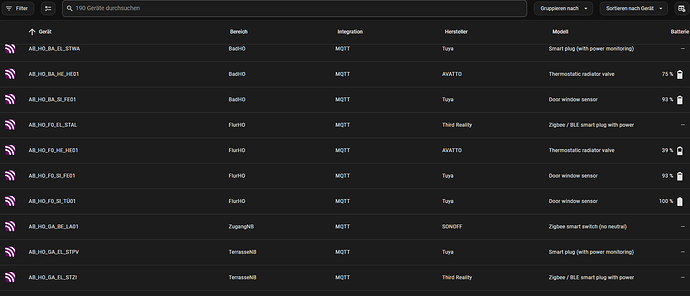

Hallo Zusammen,
ich stand vor dem gleichen Thema…
Meine Lösung für die Gerätebenennung:
Nomenklatur=16 stellige Kurzbezeichnung als Gerätename AB_WO_WO_BE_LA01 oder NB_WO_KU_HE_HE01
Bedeutet:
AB_ Altbau
WO_Wohnung
WO_Wohnzimmer
BE_ Gewerk Beleuchtung, Heizung etc.
LA01 Lampe 1
Wenn man es einmal verinnerlicht hat kann man auch schnell gezielt suchen und erkannt am Namen was es für ein Ding ist

Also wieso meine Nomenklatur:
  1. 2 Gebäude
  2. Pro Gebäude mehrere Funktionseinheiten (Im Altbau ein Ladenlokal, Wohnung und Homeoffice, Im Neubau: Wohnung und Einliegerwohnung)
  3. In Summe 5 Etagen
  4. Kellerräume sind unterschiedlichen Funktionseinheiten zugeordnet
  5. Verschiedene Außenbereiche, mit 4 Eingangsbereichen und 3 Zonen Garten
  6. n-Geräte pro Gewerk pro Raum (WZ haben alle mindestens 2 Deckenleuchten)

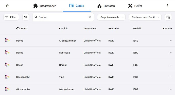

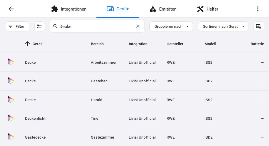

Ich benantworte das mit einem Beispiel. Die Namensgebung ist bei mir historisch bedingt. Ich habe mit Innogy/Livisi angefangen und die dort vergebenen Namen wurden später von der Integration Livisi Unofficial automatisch in HA übernommen.
Ich habe 5 Lampen, in denen das Wort “Decke” vorkommt. Lasse ich mir in HA alle Geräte mit “Decke” auflisten, erhalte ich dies:
Trotz zum Teil gleicher Namen ist die Zuordnung zu den Bereichen eindeutig erkennbar.

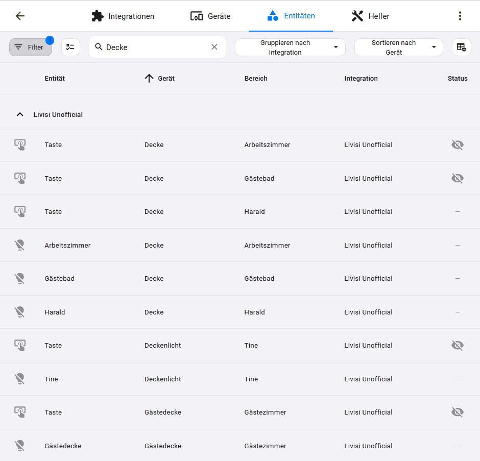

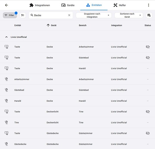

Gleiches gil, wenn ich Entitäten mit “Decke” anzeigen lasse:
Auch wenn man bei der Erstellung von Automationen, Scripts, Dashboard etc. nach Geräten oder Entitäten sucht, wird immer der Bereich mit angezeigt.
Völlig unabhängig von der Namensgebung der Geräte und Entitäten kann man individuell festlegen, welche Bezeichnung z.B. in Dashboards erscheinen soll.
