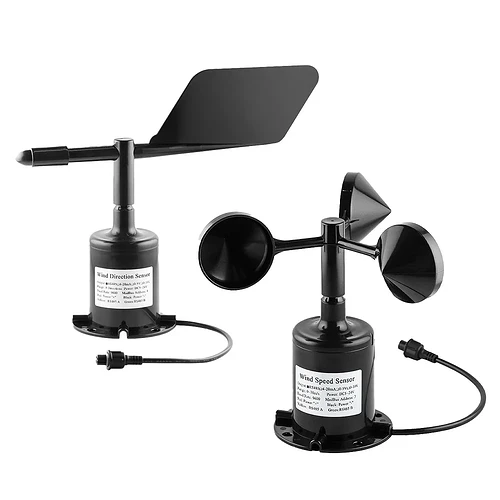

nehmen wir als Beispiel für den Sensor den hier:
welches Modell muss ich da nehmen? Da gibt’s rs485, 4-20ma, 0-5v, 0-10v,
an welche Pins des ESP32 dev board schließe ich die 4 Adern des Sensors an?
Zu guter letzt stellt sich dann noch die Frage wie man das Ding dann justiert.

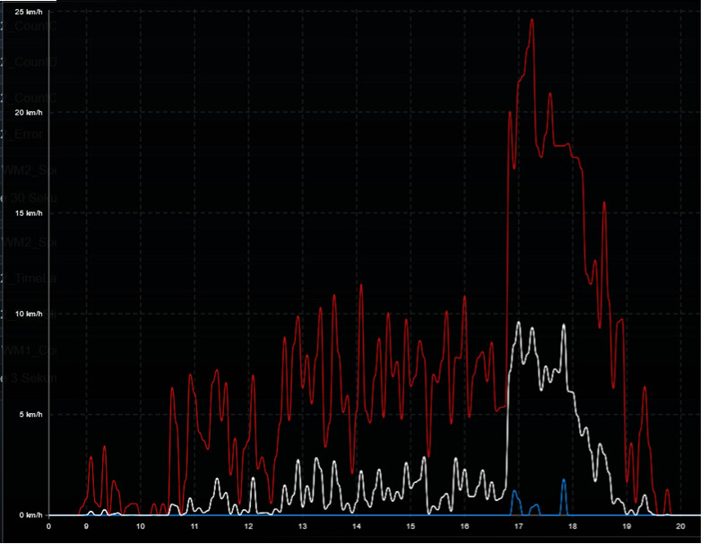

Hier ein kleiner Ausschnitt meiner Windmessung des 30.07.2026: kurz vor 17h kam eine wirklich heftige Böe vom 20kmh Spitze; etwa 5 Min danach kam eine zweite Böe mit 25kmh.
Ich war grad draussen und konnte dies beobachten, ebenso wie alle Markisen gerade einfuhren; die gösste Markise braucht 31sec zum einfahren.
Im Log sieht das so aus:
Man sieht also, dass die Böe innert 2sec von 8.4 auf 20kmh anstieg, danach aber wieder absank, auf 18, dann 13, und man sieht, dass mein Alarmsystem sofort die Markiesen eingefahren hat.
Pflicht erfüllt.
Nun muss man dabei aber auch bedenken, dass mit jeder Sekunde Einfahren der Hebel für den Wind an der Markise schlechter wird. Und - und eine Markise sollte 25kmh ein paar Sekunden durchaus aushalten können.
