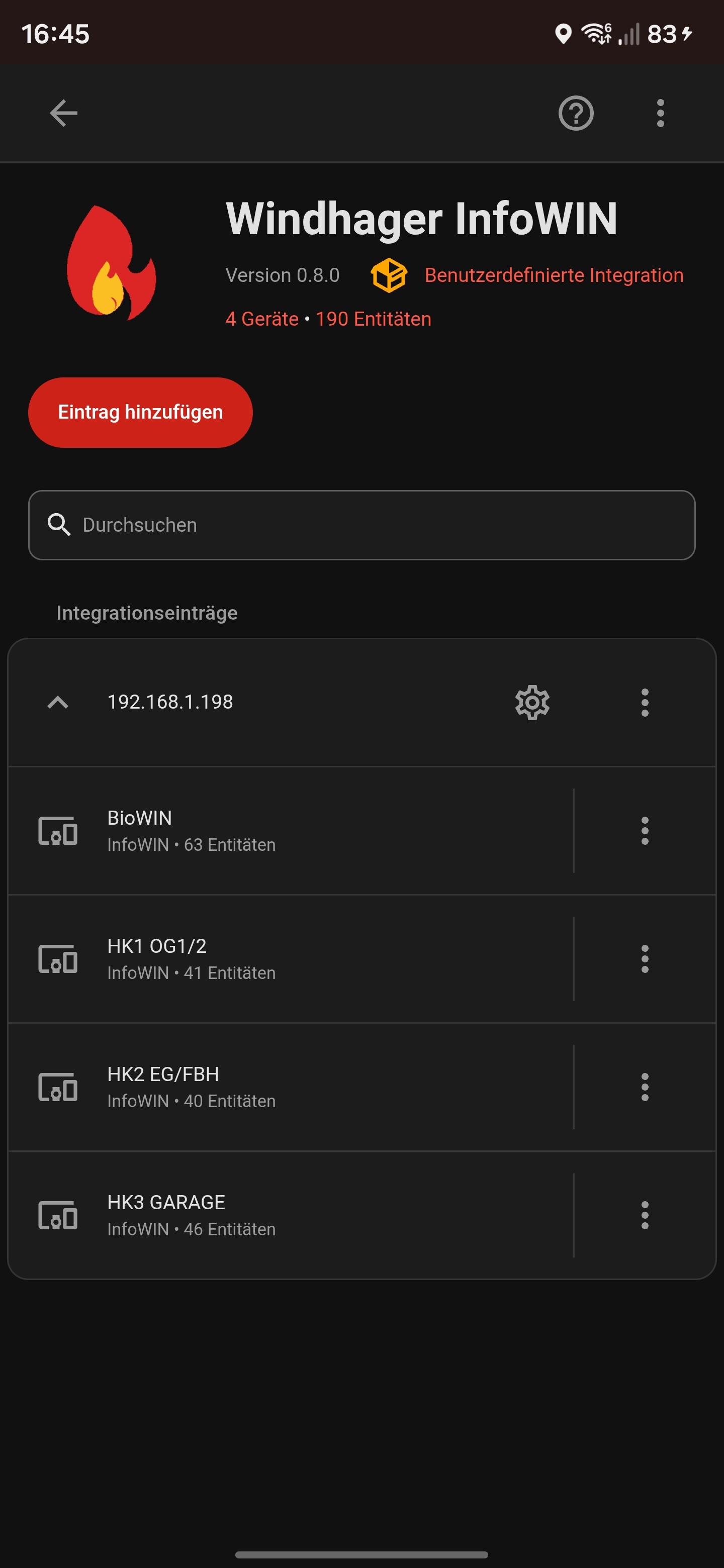

Sie verbindet sich über den lokalen **InfoWIN / InfoWIN Touch Webserver** (RC7030) mit der Heizungsanlage — kein Cloud-Zugriff, keine Windhager-App nötig. Alle Daten bleiben im lokalen Netzwerk.
- Automatische Discovery aller Module, Funktionsgruppen und Datenpunkte — keine manuelle Eingabe von OIDs nötig

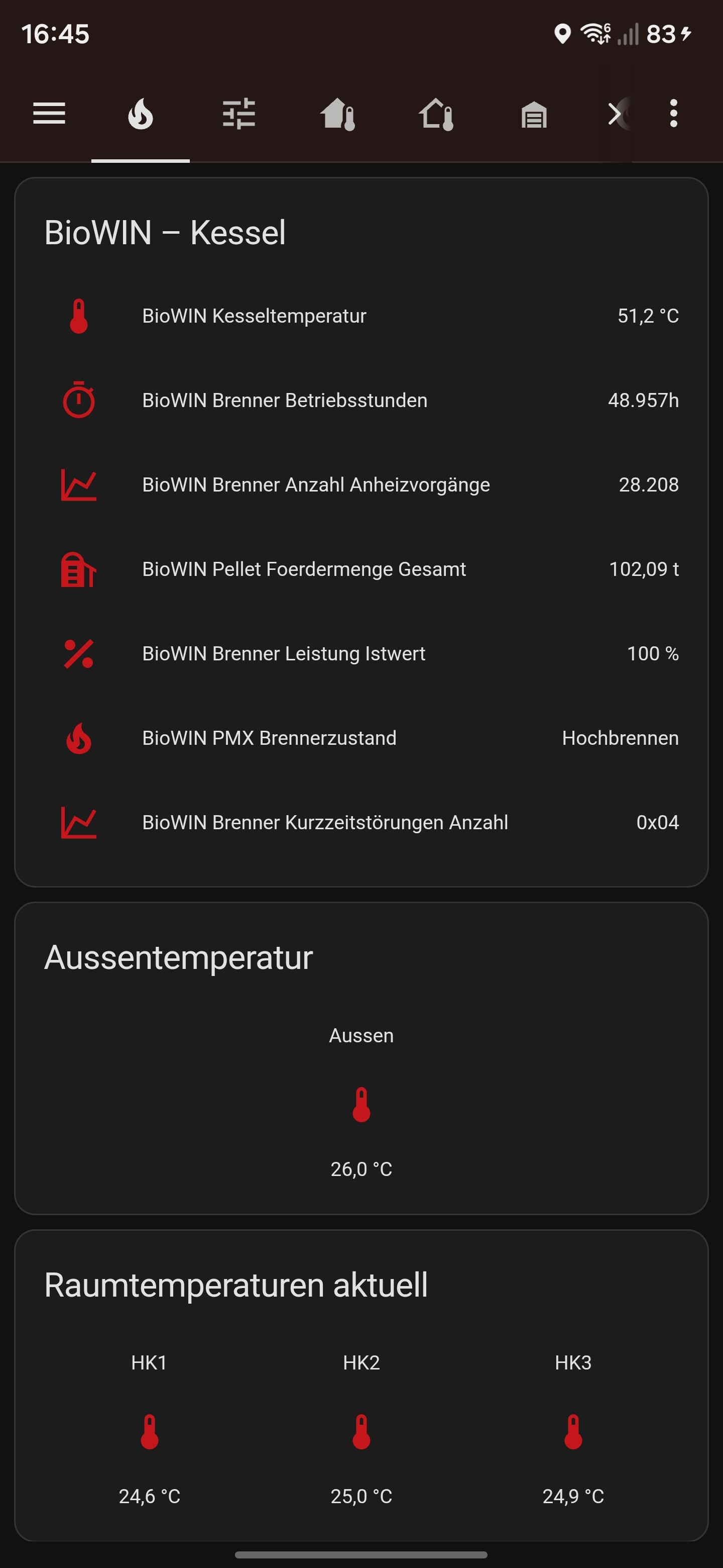

- Über 350 Sensoren pro Anlage (Temperaturen, Pumpen, Betriebsstunden, Fehlercodes, …)
- ~200 LON-Netzwerkvariablen (NV’s) als zusätzliche Sensoren, inkl. Pelletverbrauch, Betriebsstunden, Zündungsanzahl

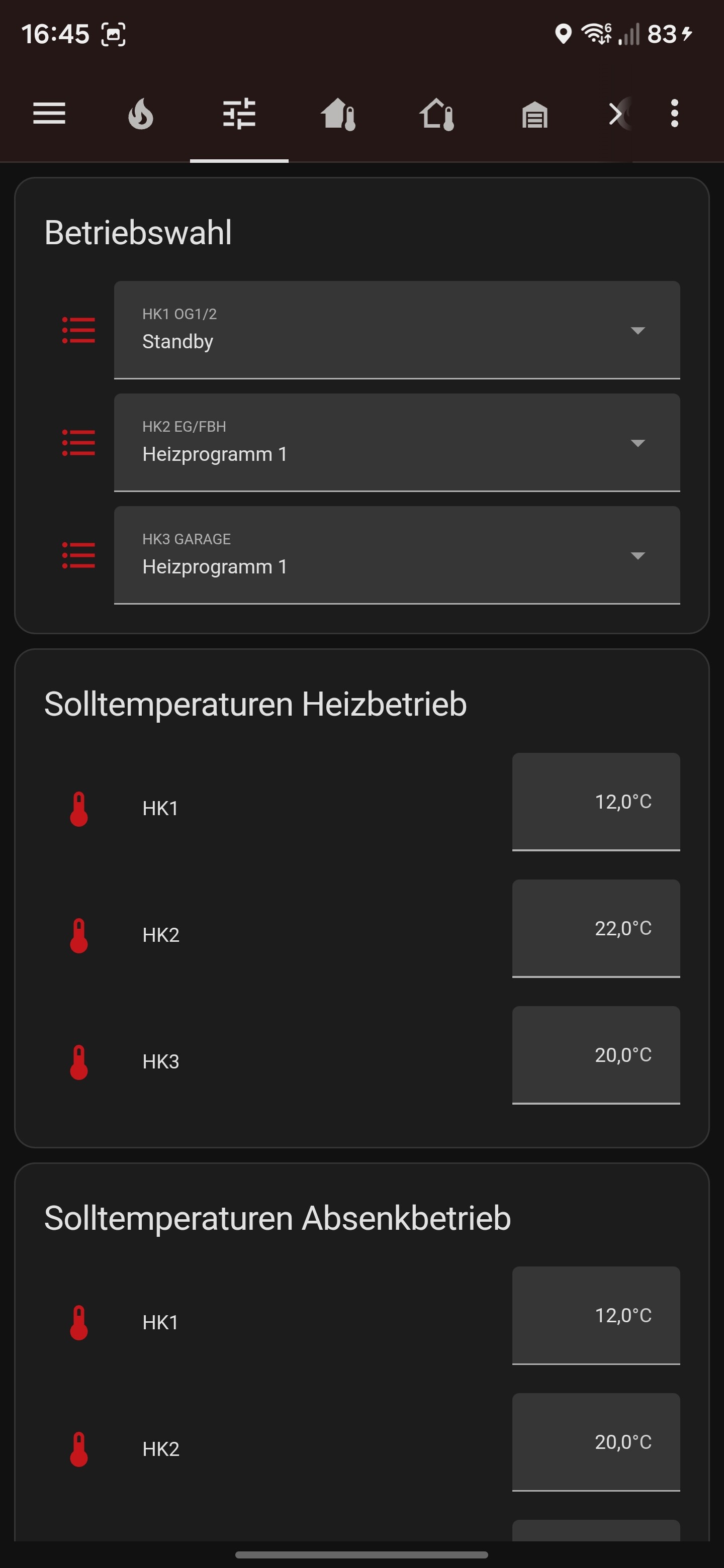

- **Schreibzugriff** (experimentell): Sollwerte und Betriebsmodi direkt aus HA setzen

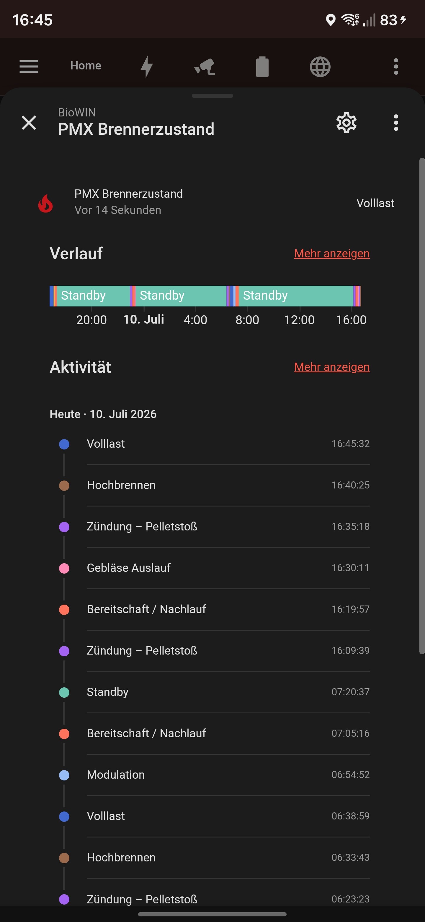

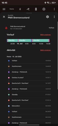

- **PMX Brennerzustand** (BioWIN): lesbare Zustandsanzeige statt roher Hex-Werte (Standby, Zündung, Hochbrennen, Volllast, Modulation, …)

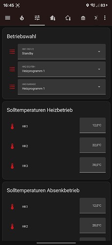

Ich hab deine mal eben installiert, funktioniert soweit auch, das einzige was mir gerade auffällt, die Programme werden als nicht verfügbar angezeigt.
Das sollte erstmal kein Fehler der Integration sein, sondern ein “Timing-Fehler”: Die Zeitprogramme entstehen erst beim vollständigen Einlesen im Hintergrund, laufen also nur im trägen Abruftakt mit — dadurch stehen sie nach der Ersteinrichtung bis zu 15 Minuten ohne Wert da und werden als „nicht verfügbar" angezeigt. Danach erscheinen sie von selbst. Habe es aber eben behoben, kommt mit der nächsten Version. Wie sieht dein Panel aus - funktioniert da alles? Gerne kannst du auch bei meiner Integration deine offenen Bugs/Issues und Auffälligkeiten einreichen - ich denke von den Features/Code Umfang und den Polling Themen ist mein Integration “flexibler” :slight_smile: Aber wollte hier nicht zu stark für meine Integration werben, dachte mir die Community von Windhager ist ja doch recht überschaubar und so können wir das vielleicht bündeln :slight_smile:

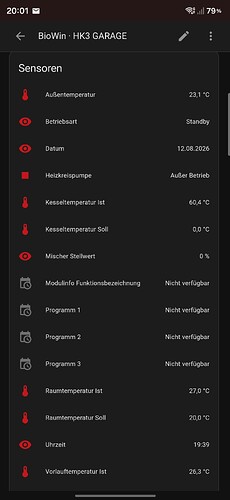

Das Dashboard zeigte am Anfang nichts an
Und im Protokoll war diese Meldung:
Ich habe dann mit KI Hilfe die Dashboard.py angepasst:
“We encountered a crash during dashboard generation in newer Home Assistant versions and fixed it locally in `dashboard.py`.
