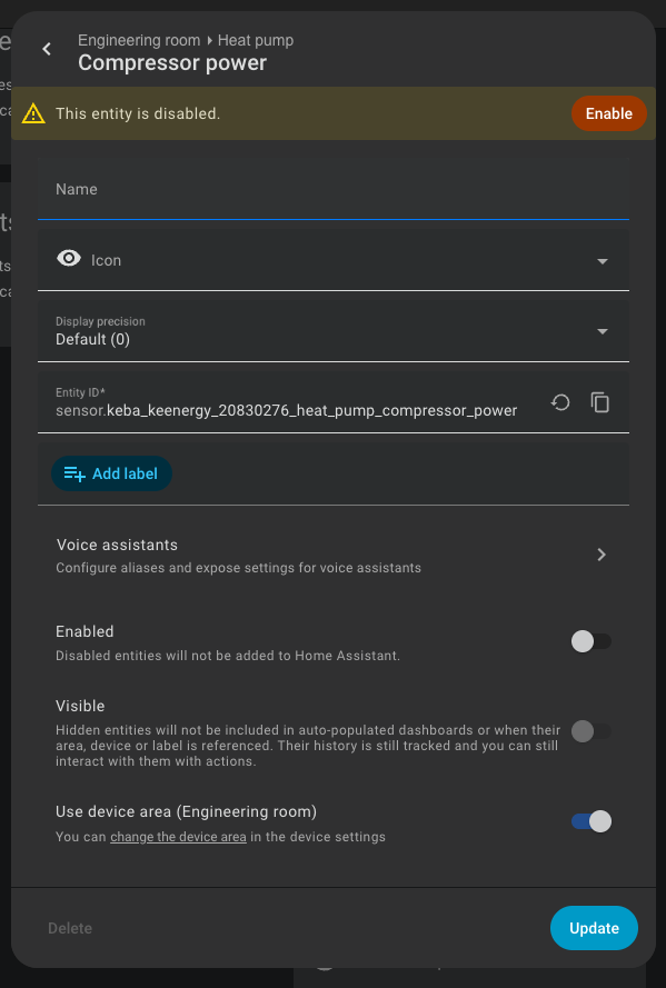

Hallo, danke für die Integration. Ich hab einen nachträglich einen Energiezähler verbaut, welcher offiziell in der WP angeschlossen ist und mir online die Leistung und Energie anzeigt, nur leider wird die Leistung und Energie in der Integration als „deaktivierte“ Entitäten angezeigt, wie könnte ich diese aktivieren? BG Martin
Sorry für die späte Antwort. Du kannt einen Sensor in Home Assistant aktivieren. Es sind nicht alle Sensoren per Default aktiv, weil nicht jeder z.B. einen Energiezähler hat.
