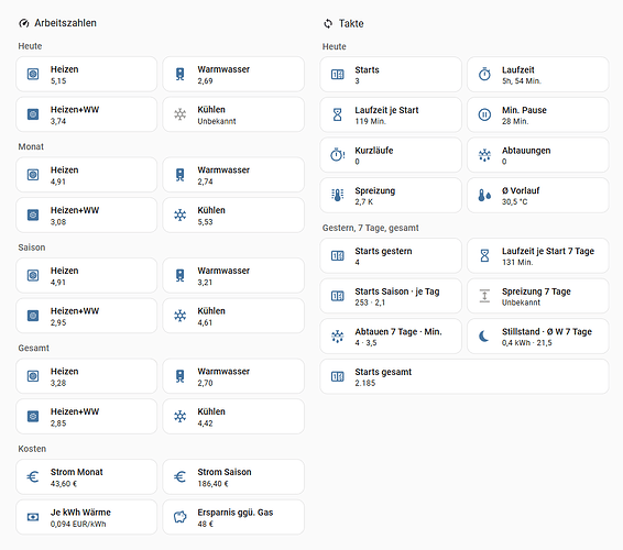

  • Arbeitszahlen für Heizen, Warmwasser, Heizen+Warmwasser (mit Stillstand, also die JAZ) und Kühlen – für heute, gestern, Monat, Saison und gesamt. Strom ohne Wärme zählt als Stillstand, nicht als schlechte Arbeitszahl.
  • Takte: Starts, Laufzeit je Start, Kurzläufe, kürzeste Pause, Abtauungen und ein Binärsensor „Auffälliges Takten“.
  • Warmwasser je Ladung: Arbeitszahl der letzten Ladung und der letzten 30 Tage, Start- und Endtemperatur des Speichers.

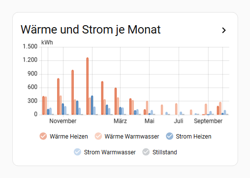

  • Rückblick: Was vor der Einrichtung lag, holt Wärmewacht aus der Langzeitstatistik deiner Zähler. Bei mir standen die Arbeitszahlen deshalb gleich für die ganze letzte Saison da - und die Monatswerte reichen bis Juni 2025 zurück, der Stillstand als eigener Balken (grau, bei mir 5–15 kWh im Monat):

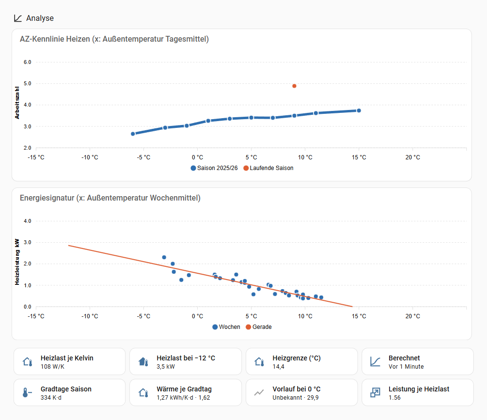

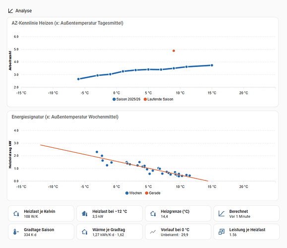

Kennlinie und Heizlast
Das ist mein Lieblingsteil: Die AZ-Kennlinie zeigt die Arbeitszahl Heizen über der Außentemperatur, diese Saison gegen die letzte. Die Energiesignatur (Heizleistung je Woche über der Außentemperatur) ergibt die gemessene Heizlast – bei mir 108 W/K, also rund 3,5 kW bei −12 °C. Mit der Heizleistung aus dem Datenblatt kommt „Leistung je Heizlast“ dazu: 1,56, der Feldtest von Fraunhofer ISE liegt im Mittel bei 1,5. Und weil die kleinste Leistung (1,8 kW) über dem Bedarf bei +7 °C (0,8 kW) liegt, sagt Wärmewacht auch gleich, dass Takten in der Übergangszeit zu erwarten ist.

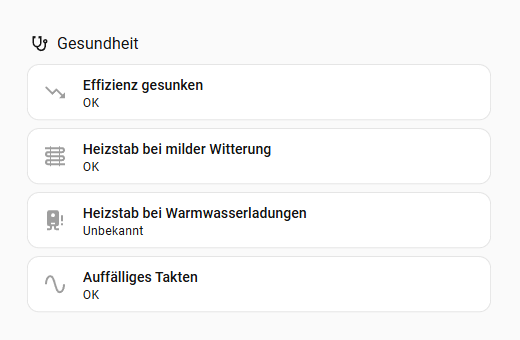

Gesundheits-Check
Einmal täglich prüft Wärmewacht ein paar Dinge, die Geld kosten oder auf einen Fehler hindeuten: Ist die Effizienz bei gleichem Wetter gegenüber der Vorsaison gesunken? Läuft der Heizstab bei milder Witterung oder bei normalen Warmwasserladungen? Taktet die Anlage auffällig? Dazu Reparaturhinweise, wenn ein Zähler stillsteht, die Außentemperatur hängt oder Vor- und Rücklauf vertauscht aussehen. Reichen die Daten nicht, ist der Sensor „unbekannt“ und nennt den Grund – nie „OK“ mangels Daten.
Bei mir hat der Effizienzvergleich übrigens sofort angeschlagen – zu Recht: Bei mir wurden seit dem letzten Winter falsche Fühler getauscht und ich habe die Heizkurve aufwändig optimiert.

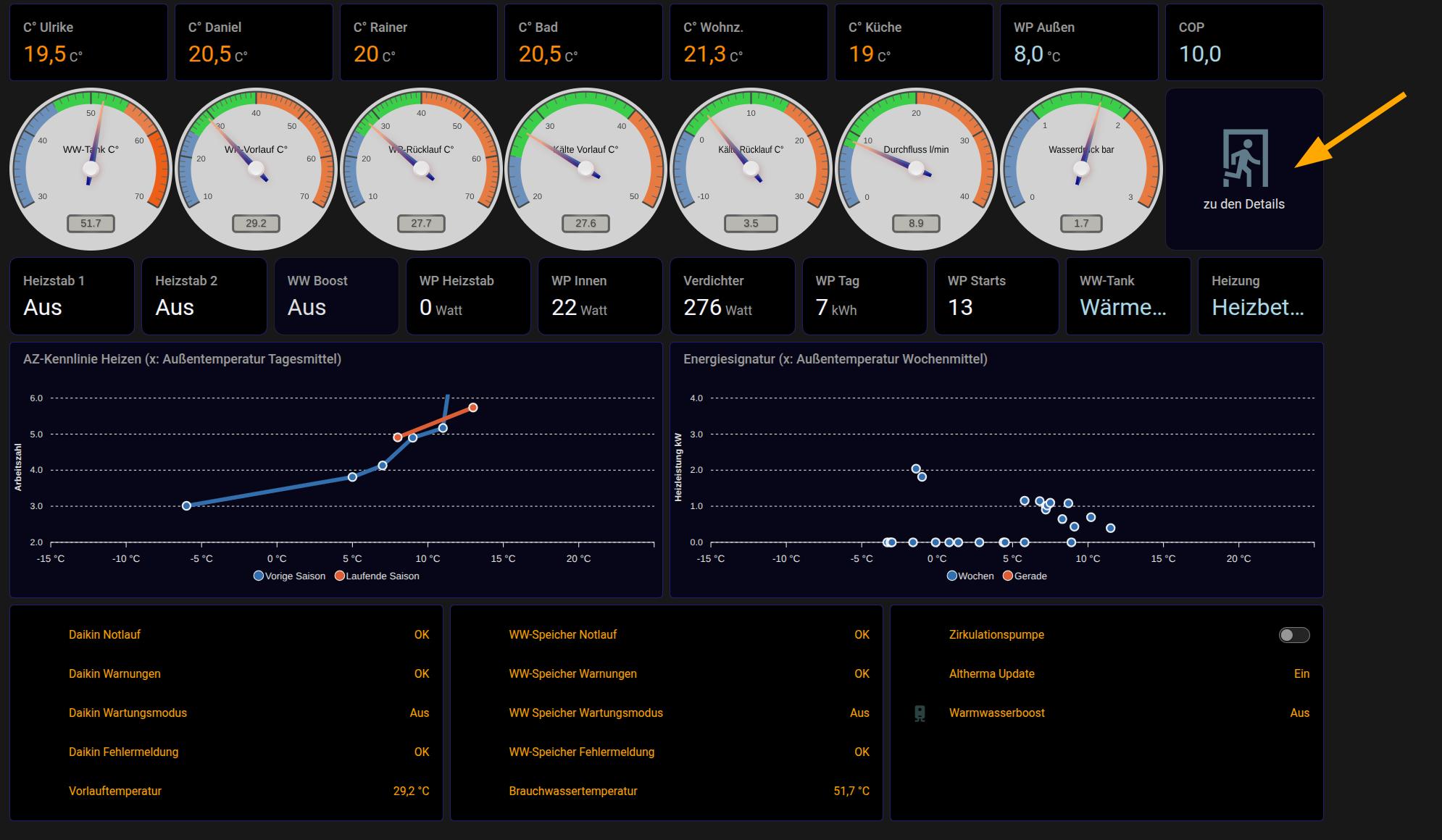

klasse Integration. Bin gerade dabei, meine Daikin Altherma 3 darin einzurichten. Für Daikin gibt es ja entweder das Faikin-Modul oder wie bei mir den ESP mit dem P1P2-Konnektor (P1P2MQTT).
Ich gebe dazu die Werte manuell ein. Einzig der letzte Engabepunkt (Flow) läßt keine Eingabe zu.
Ansonsten sind die bis jetzt sichtbaren Sensoren schon mal richtig gut. Da werde ich mal mit meinen Formelergebnissen vergleichen. Auf jedenfall kann ich die Sensorwerte prima in die Langzeitdatenbank einpflegen (HA-App-“Zeitarchiv”).

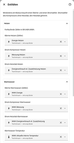

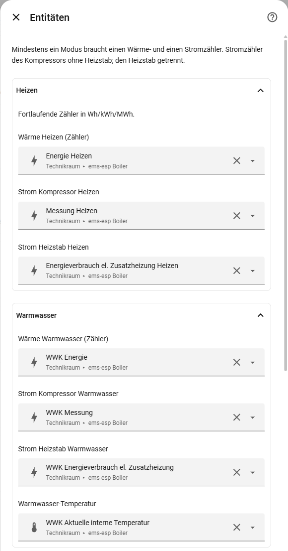

Hi, danke für deine Mühen, klingt prinzipiell spannend. Ich hatte dich so verstanden, dass die Buderus-Wärmepumpen über EMS ESP automatisch erkannt werden, das hat aber bei mir leider nicht geklappt.
Kann es eventuell dran liegen, dass die Entitäten bei mir Englisch sind?

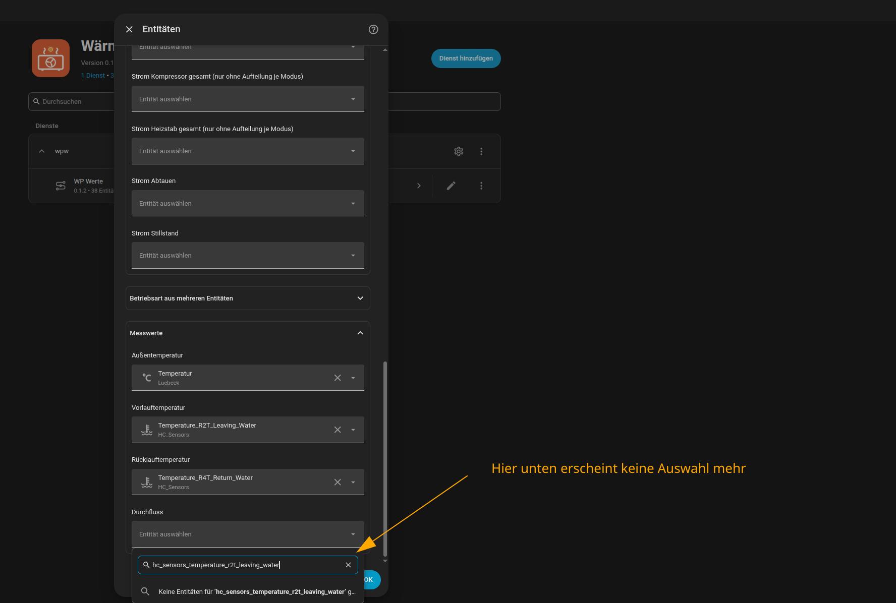

@rapahl – danke für die Screenshots, die haben zwei echte Fehler gezeigt:
  • Durchfluss: Das Feld hat nur Sensoren mit der Geräteklasse „Volumenstrom“ angeboten. Dein P1P2MQTT-Sensor meldet L/min ohne diese Klasse. Behoben – mit der nächsten Version kannst du ihn auswählen.
  • Energiesignatur: Die vielen Wochen mit 0 kW bei Frost sind Wochen, für die es Außentemperaturen gab, aber noch keine Energiedaten (vermutlich sind deine Wärme- und Stromzähler jünger als der Temperatursensor). Die gingen als „0 kW“ ein und haben die Gerade verhindert. Auch das ist behoben; danach sollte die Heizlast erscheinen.
Welche Entitäten hast du für Wärme und Strom genommen – Zähler von P1P2MQTT selbst oder eigene Riemann-Summen? Wenn P1P2MQTT eigene kWh-Zähler mitbringt, würde ich gern eine Vorlage dafür bauen; die Diagnose-Datei wäre auch hier Gold wert.
@TschonDoe – ich habe eine Vermutung, nur an der gewählten Sprache sollte es nicht liegen: In EMS-ESP gibt es unter Settings → MQTT die Einstellung „Entity ID format“. Steht die auf „Single instance, long names (v3.4)“, heißen die Entitäten englisch und lang (z. B. sensor.boiler_energy_heating statt sensor.boiler_nrgheat), und genau die kennt die Vorlage noch nicht. Kannst du bitte mal nachsehen oder mir eine Entity-ID nennen, etwa die für „energy heating“ bzw. „Energie Heizen“? Und welche Wärmepumpe hast du? Wenn es das ist, nehme ich die langen Namen in die Vorlage auf – das Format bitte nicht extra umstellen, sonst ändern sich deine Entity-IDs.

@rapahl – seit 0.1.3 vorhin lässt sich dein Durchfluss (L/min) auswählen, und die Energiesignatur ignoriert Wochen, für die es noch keine Energiedaten gab. Neu in 0.1.4: eine Vorlage für P1P2MQTT (beta). Sie nimmt die Zähler der Wärmepumpe selbst (Wärme und Strom je Betriebsart, Heizstab) und die Flags für Abtauen, Warmwasser, Kühlen und Heizen. Zwei Haken: Die Zähler gibt es nur in ganzen kWh, und sie kommen nur, wenn in der Brücke die Zählerabfrage („Counter_Request_Function“) eingeschaltet ist. Wenn du magst, leg die Wärmepumpe einmal neu an und wähl bei „Quelle“ die P1P2MQTT-Vorlage – mich würde interessieren, ob sie alles findet und ob „DHW_Demand“ wirklich genau bei den Warmwasserladungen an ist.

@TschonDoe – die langen englischen Namen von EMS-ESP (Format „long names (v3.4)“) erkennt die Vorlage ab 0.1.4. Probier die Einrichtung gern noch einmal; findet sie die Wärmepumpe immer noch nicht, nenn mir bitte eine Entity-ID, z. B. die für die Heizenergie.

Super, bei mir wurden die Daten aus EMS ESP nun erkannt!

@suedschwede – klasse, danke fürs Ausprobieren! Das sieht schon gut aus: Die Vorlage hat alles gefunden, und die erste Abtauung ist schon erkannt. Damit ist auch klar, dass das Abtau-Flag bei der HHT funktioniert.
Heizen passt auch zu deinen Zählern aus dem Screenshot von vorhin: über die Lebenszeit 50338 / (16157 + 184) ≈ 3,08, Wärmewacht zeigt „gesamt“ 3,10.
!! Was mich stutzig macht, ist Warmwasser mit 5,25 (gesamt) und 5,77 (Monat). Aus deinen Zählern ergibt sich über die Lebenszeit 2411 / (791 + 9) ≈ 3,0. Und mehr als beim Heizen wäre für Warmwasser physikalisch eigentlich nicht möglich. Ich vermute, dass Wärmewacht einen Teil des Warmwasser-Stroms als Stillstand verbucht. Die Daikin-Zähler laufen in ganzen kWh, und das verträgt sich womöglich nicht mit meiner Regel „Strom ohne Wärme in derselben Stunde = Stillstand“. In „AZ Heizen+WW“ zählt der Stillstand wieder mit, deshalb stimmt die eigentlich wichtige Zahl.

Zum Urteilen ist die Zeit eventuell noch zu kurz (habe ja gerade erst Installiert), ich würde mal noch etwas warten wollen, WW steht ja gleich noch an dann schaue ich noch mal.

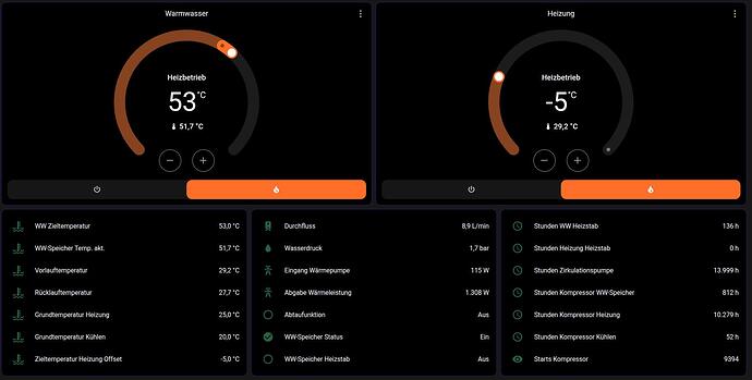

Aktueller Stand ist derzeit das hier (Kühlfunktionen habe ich Ausgeblendet da nicht verwendet)
@suedschwede – danke, klar, lass dir Zeit! :slight_smile:
Für meine Frage brauche ich aber gar nicht so lange zu warten: Die Diagnose-Datei von Wärmewacht enthält auch den Oktober aus der Statistik, also wie viel Strom Wärmewacht dem Warmwasser und wie viel dem Stillstand zugeordnet hat. Wenn du sie nach der nächsten Warmwasser-Ladung herunterlädst und mir per PN schickst, sehe ich sofort, ob mein Verdacht stimmt. → Aber: Keine Eile. Es ist lohnt sich wahrscheinlich, da noch ein paar Stunden zu warten.
Dein Screenshot hat übrigens noch einen Fehler aufgedeckt: „Starts Saison: Unbekannt“ bleibt bei P1P2MQTT dauerhaft so. Der Startzähler der Brücke hat keine Zustandsklasse und damit keine Langzeitstatistik, aus der Wärmewacht den Stand zum Saisonbeginn liest. Das korrigiere ich: Dann zählt der Sensor ab der Einrichtung. → Kommt ins Nächste Update.
Sonst sieht das gut aus: lange Läufe (rund 15 Stunden je Start im Wochenmittel), keine Kurzläufe, Heizstab-Anteil in der Saison 0,5 %. Klasse Anlage!
Bin zufrieden mit der Anlage :smiley:

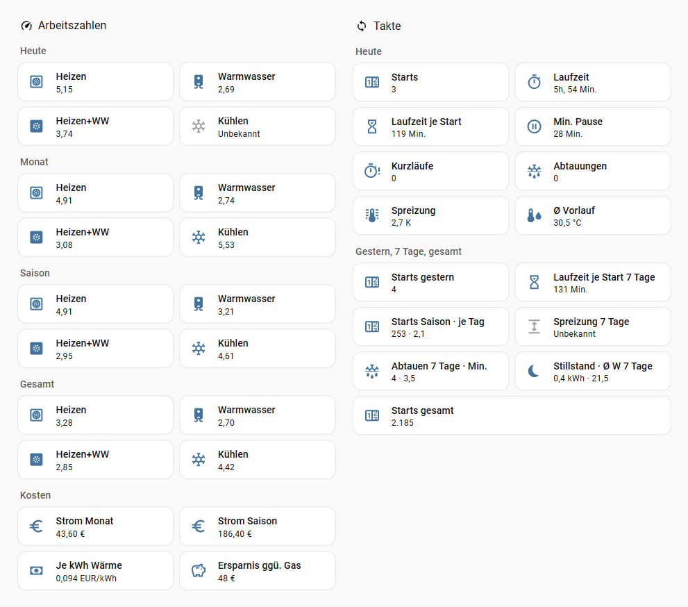

Mit der neuen Version v0.1.5 schaut es aktuell so aus.

@suedschwede – danke für den Screenshot und die Diagnose-Datei! Mit 0.1.5 passt es jetzt:
- AZ Warmwasser: 3,26 gesamt und 3,59 im Monat, vorher 5,25 und 5,77. Deine Lebenszeit-Zähler ergeben ≈ 3,0, das liegt jetzt nah beieinander.
-Stillstand: Im Oktober bucht Wärmewacht beim Warmwasser nur noch 2 statt 10 kWh als Stillstand, beim Heizen 0.
- Starts Saison zählt jetzt richtig.
Und ja, mit der Anlage kannst du zufrieden sein: Läufe von über 15 Stunden und kein Heizstab. Wow. :slight_smile:
