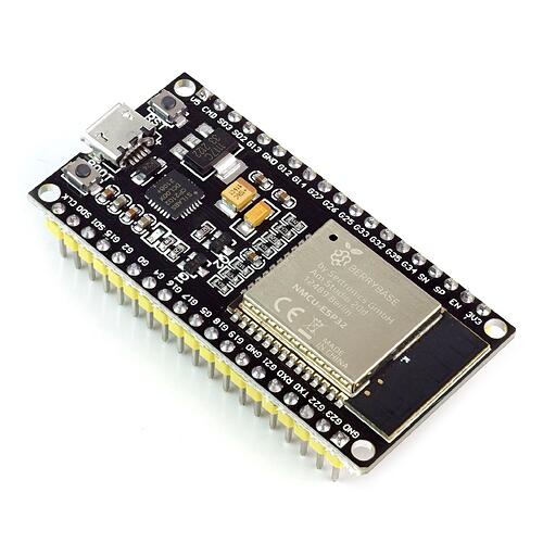

Habe für die hardware den
esp32: Azdelivery nodeMCU mit CP2102 welchen er im youtubevideo für esp einsteiger vorstellte (kann als neuer benutzer leider nur 2 links erstellen. Wenn ein admin den amazon link einfügen kann, kann er es gerne machen)

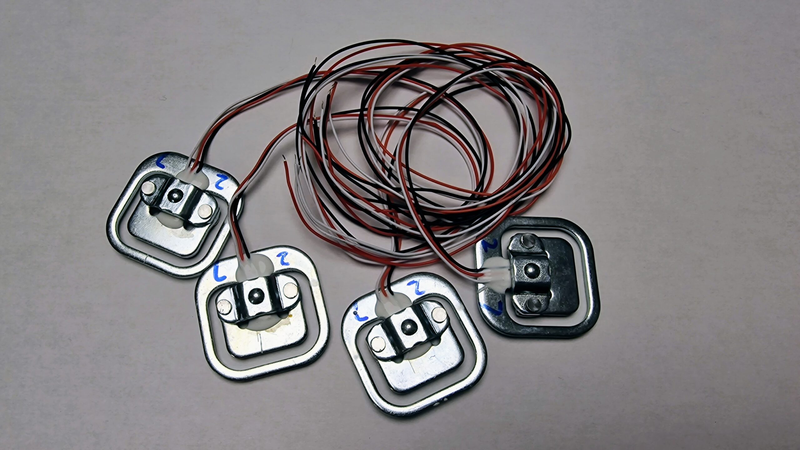

ALAMSCN 8 Stück Halbbrücken Wägezelle 50kg Halbbrücken-Dehnungsmessstreifen Gewichtungssensorse + 2 Stück HX711 Modul für Arduino Mikrocontroller DIY Amazon.de
Ich habe vier von den oben genannten mit einem 3D Druck an einer dünnen Holzplatte befestigt und den Salzbehälter drauf gestellt.

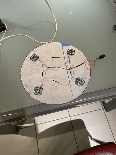

Bin dran. Sensoren eingetroffen. Schablone zugeschnitten und die Sensoren mal mit dem Controller verlötet.
Nur abgebrochen, mangels Testkabel vom Controller zum ESP. Aber ich denke, die Gasflaschenwaage rückt in greifbare Nähe. :+1:
