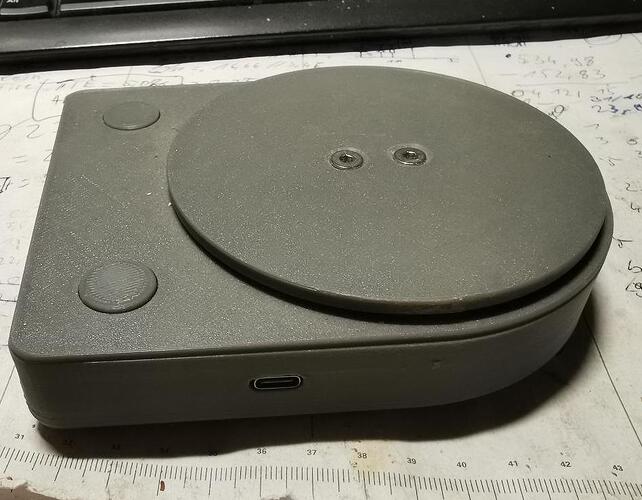

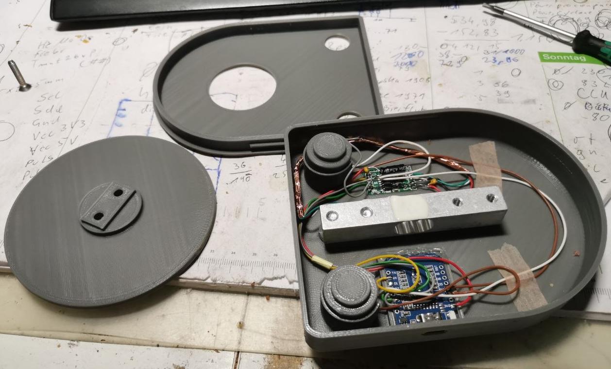

Wenn selbst bauen in Frage kommt, kannst du mit einem ESP8266 und einem HX711 Messverstärker mit einer Wägezelle selbst eine solche Waage bauen.

So groß ist der Aufwand nicht. Vier Leitungen vom ESP zum Messverstärker, vier Strippen vom Messverstärker zur Wägezelle und ein 3D-gedruckltes Gehäuse. Spannungsversorgung über den USB-Anschluss des ESP, alles in allem nicht mal ein Nachmittag Bastelei und fertig ist die Waage, die direkt in HA eingebunden werden kann.
Der Code steht fast vollständig in der ESP-Home-Doku zum HX711.
