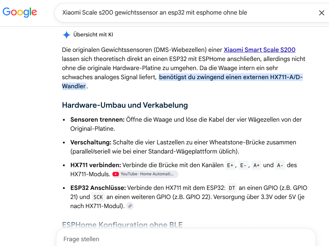

Oder die Xiaomi umbauen mit einem ESP32 und ESPhome :wink:

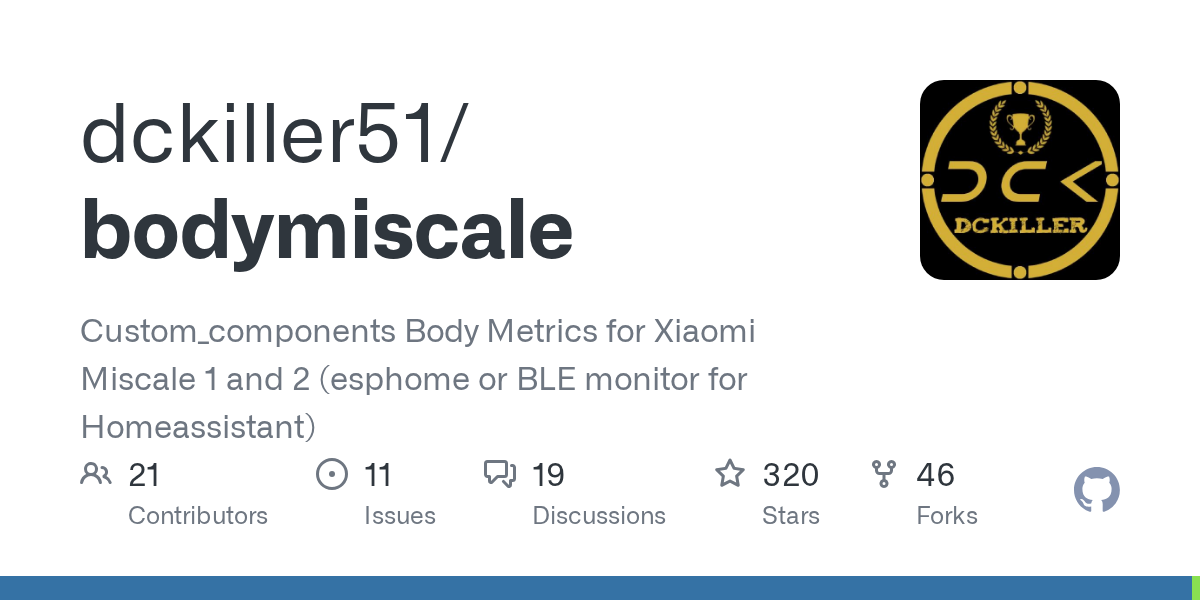

Hier auch noch ein Projekt was man nutzen könnte.

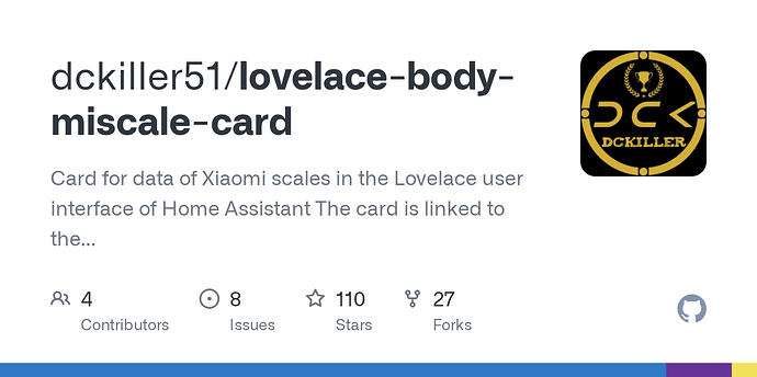

Geht problemlos mit Xiaomi BLE Integration. Hier via ESPHome Bluetooth-Proxy.
Empfehlenswert:
