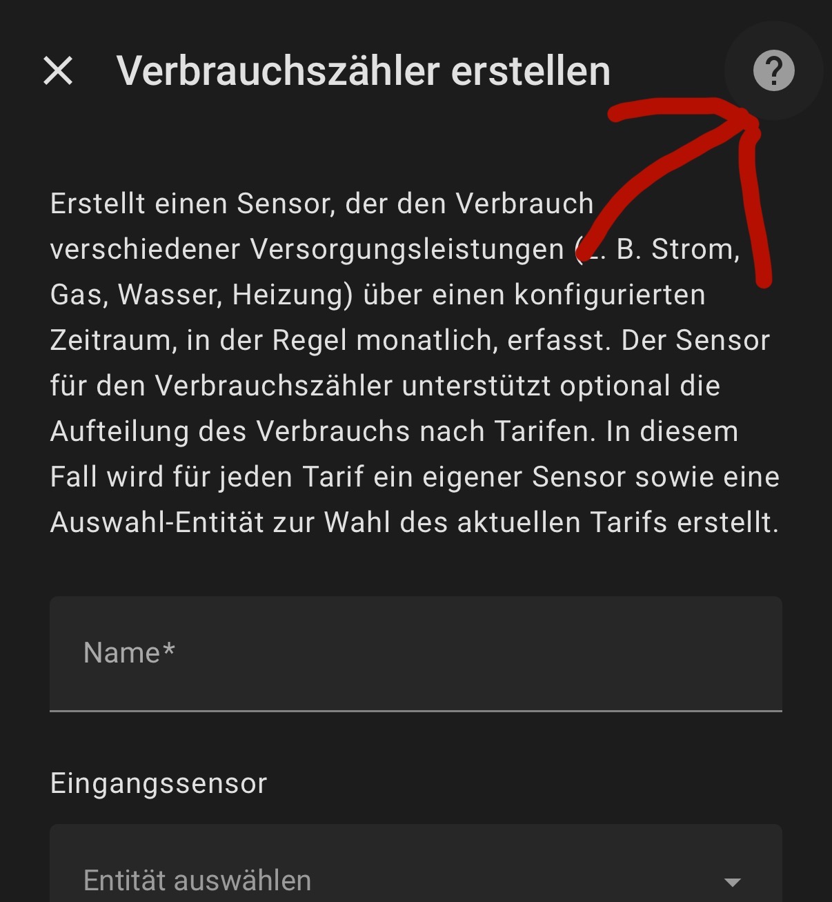

Der Rest ist dann deine Automation.
Nachzulesen auch in der Doku.
