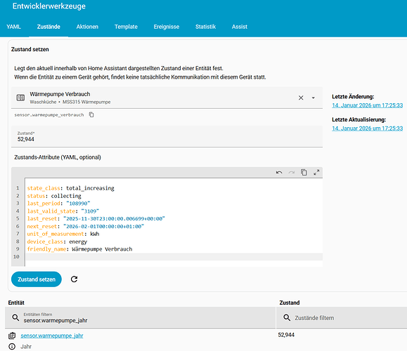

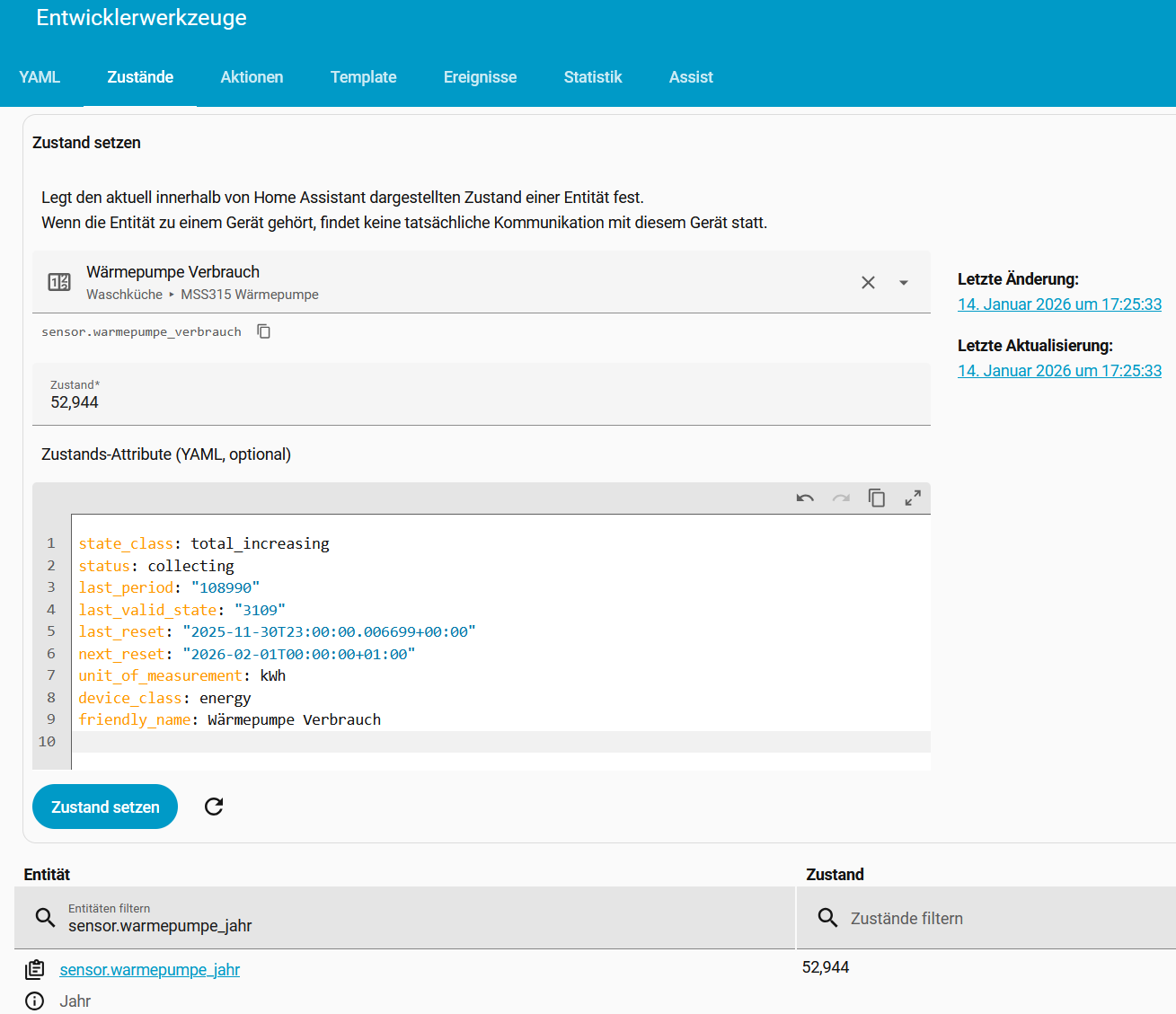

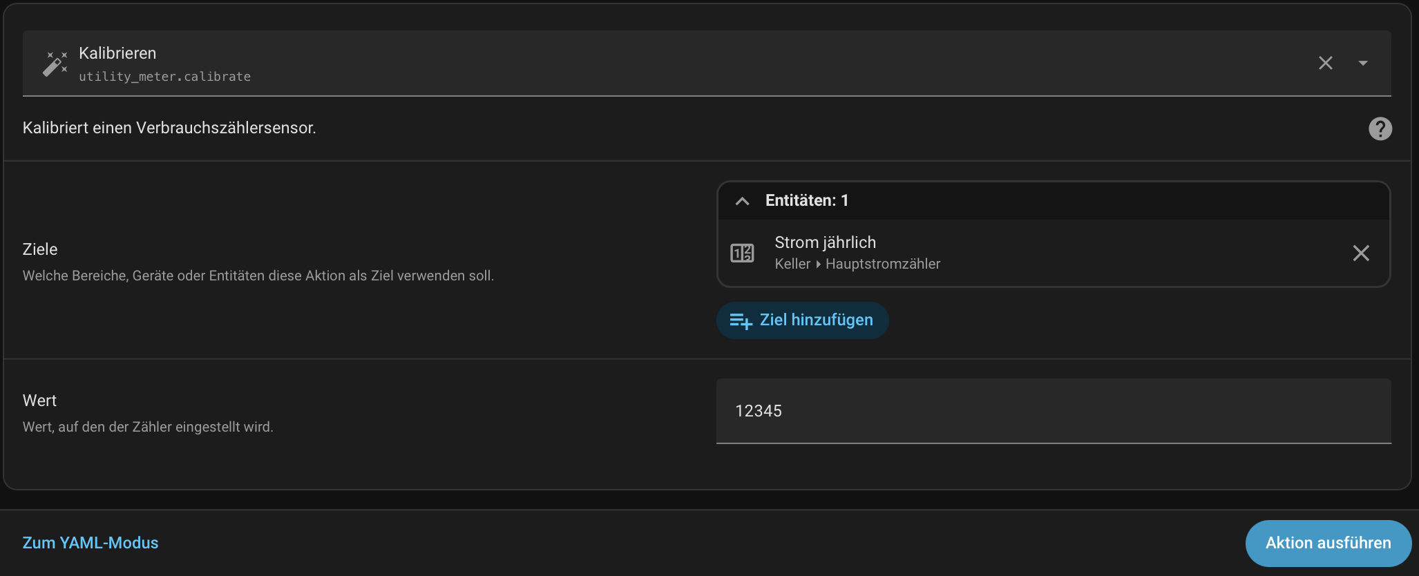

Leider mußte ich ein Backup einspielen. Dadurch habe ich jetzt in einen Jahres Verbrauchszähler den Wert vom letzten Jahr. Ich habe auch schon herausgefunden wie man einen Verbrauchzähler setzt. Entwickler Werkzeuge, Zustände.
Doch leider bleibt der gesetzte Wert nicht drin. Nach ca. 10 Minuten steht der alte Wert wieder drin.
Kann mir jemand sagen warum.
Entwicklungswerkzeuge —> Aktionen
Verbrauchszähler Kalibrieren
utility_meter.calibrate

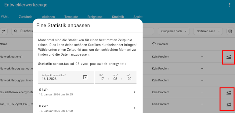

Weil Du den da nur temperär setzen kannst und der von dem messenden Gerät bei der nachsten Abfrage wieder überschrieben wird. Vermutlich wirst Du das eher über Statistik ändern müssen
was m.M.n. durchaus eine recht “nervige Angelegenheit” werden kann. :laughing:

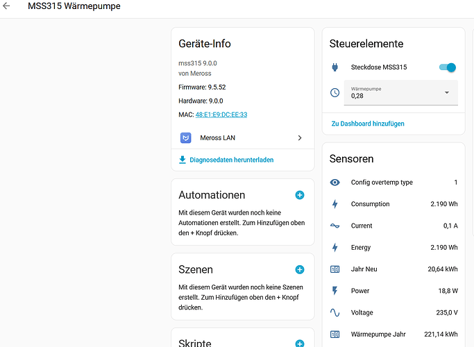

Ist ein Helfer

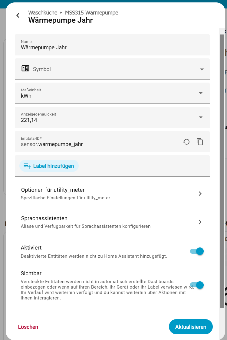

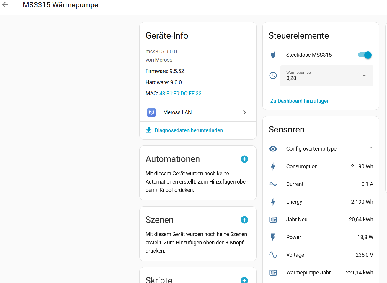

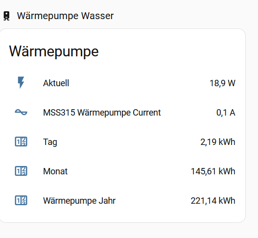

Verbrauchszähler, Bild oben. Wert 221,14 Falsch, müsste 61,589 sein
Quelle eine Meross Steckdose “Energy
Wenn ich das mache werden dann alle Zähler zurück gesetzt. Habe dort 3 Stück.
Nur die, die Du als Ziel angegeben hast.
Ja, das funktioniert so.
