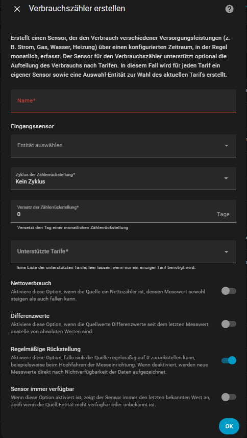

Versuchs mal mit einem Verbrauchszähler-Helfer. In diesem kannst du auf jährliche Zurücksetzung stellen und einen Versatz für die Zurückstellung in Tagen angeben. Als Eingangssensor dann deinen Pelletszähler-Sensor

Hallo, Deinen Lösungsvorschlag als Anregung habe ich zum Anlass genommen…
Verbrauchszähler; dann einen Taster und mit dem via Automation den Verbrauchszähler Rückstellen.
Läuft.
Danke!
Genau darauf wollte ich beim nächsten Edit meiner Antwort hinaus … musste nur erst einmal Abendbrot essen und dann eine Automation mittels Button vorschlagen ![]()
