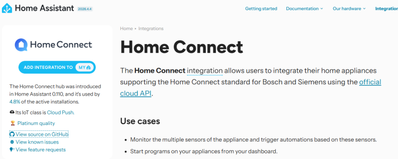

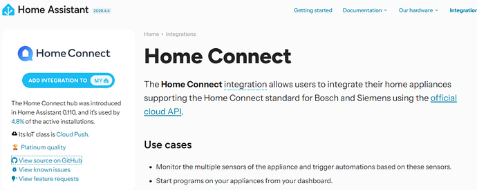

ekutner Alternative Home Connect (Cloud-Alternative mit mehr Entitäten)
Chris-mc1 Home Connect Local
„Neulich“ ist auch hcpy Integration wiederbelebt worden (von mir allerdings noch nicht getestet).

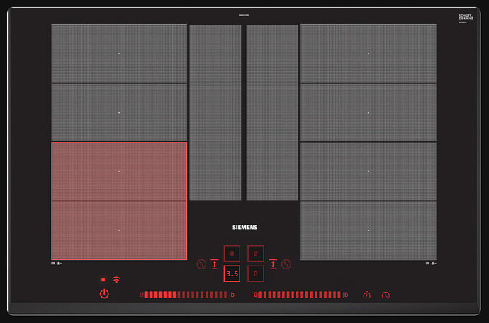

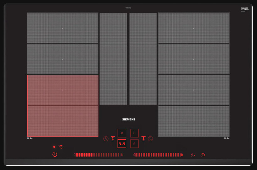

Siemens Kochfeld:

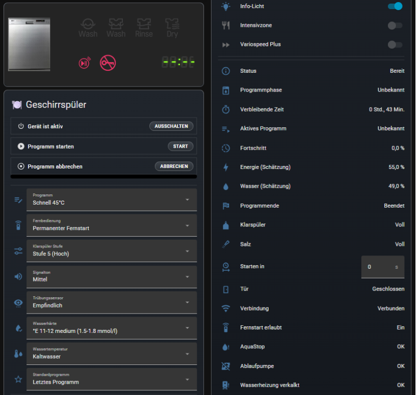

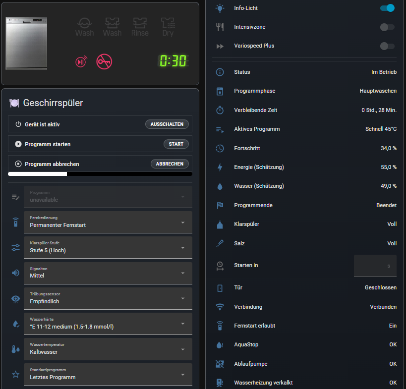

Geschirrspüler (WIP)
Ein:
Lauf 45 min Programm:
