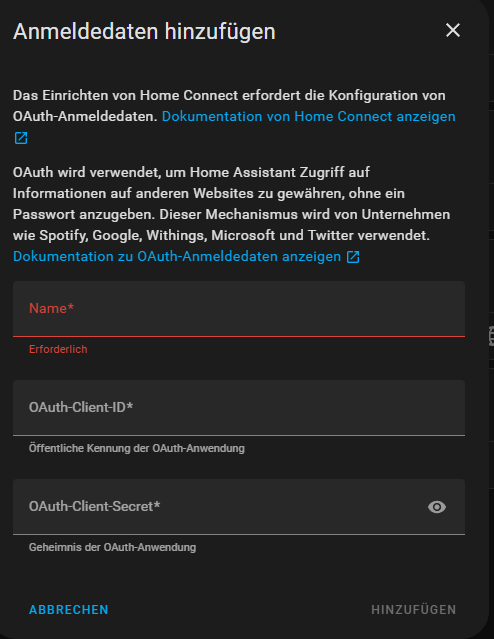

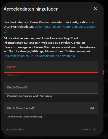

Aber ich verstehe die Doku dazu irgendwie nicht und weiß auch nicht, was ich hier eingeben muss:
Die „Anleitung“ dazu steht unter dem Link, bei Prerequisites.

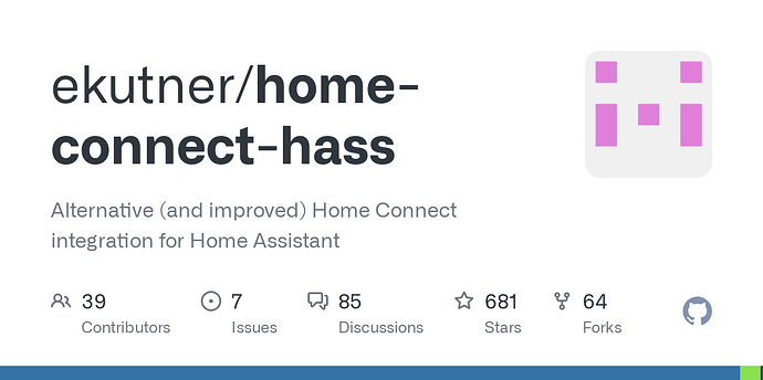

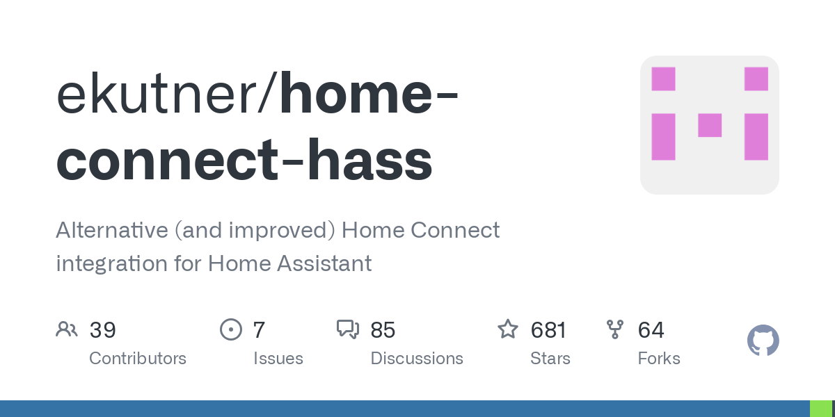

Ich würde dir eher die Alternative Integration empfehlen
Da steht auch beschrieben, was du genau machen musst.
Wie schon beschrieben. Nimm lieber Home Connect alt aus dem HACS. Die Integration bietet mehr Entitäten.

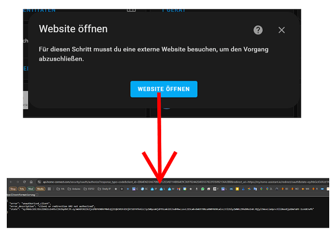

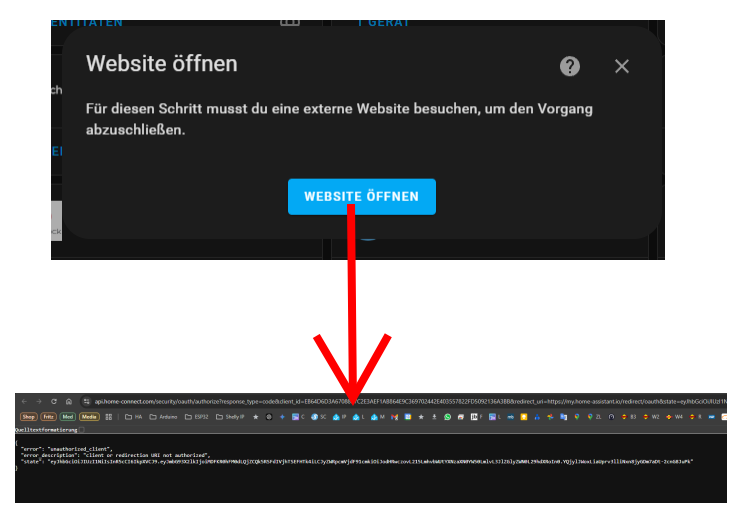

Ja, das ist klar. Aber ich habe das irgendwie nicht hinbekommen. Und nun immer dies:

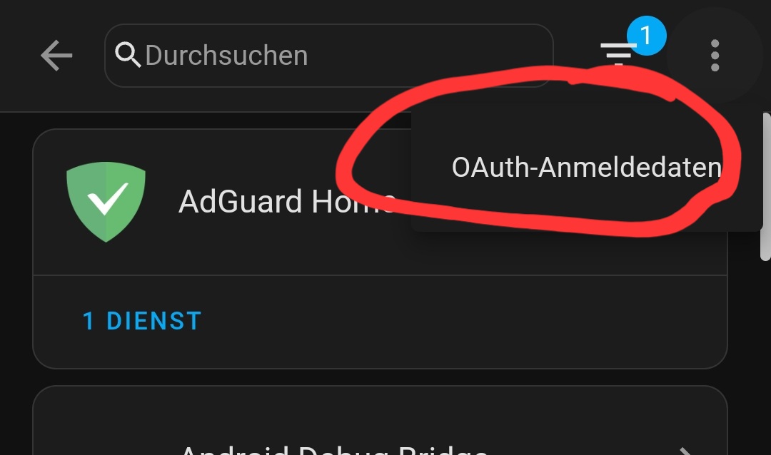

Ich kann machen was ich will. Ich komme nicht mehr an die Anmeldeseite:
um die ersten falschen Werte zu korrigieren.
Auf der Integration Seite auf die 3 Punkte
Die Anmeldungedaten dann löschen

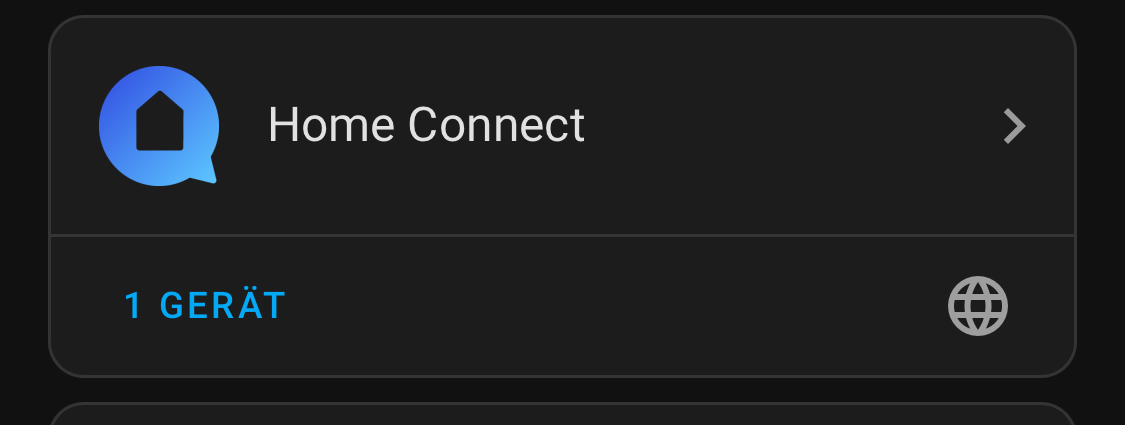

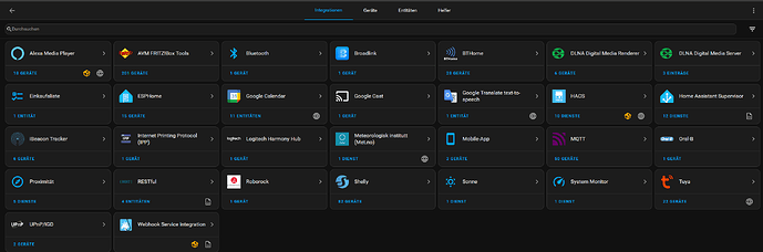

Nun habe ich die Integration “Home Connect” erfasst. Aber die taucht auf der Integrationsseite nicht auf.
Das verstehe ich nicht. Wie jetzt weiter?
Hmmm, hast du mal neu gestartet?

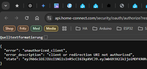

Ja, aber es kommt immer dies:
Wahrscheinlich habe ich beim den Eingaben beihttps://developer.home-connect.com/applications was falsch gemacht, oder?
Ja, sieht ganz so aus.
Danke, hatte ich gemacht. Hatte dann aber zuerst nicht funktioniert :frowning:
Ich habe dann aber noch mal von vorne angefangen und bin nochmal etwas langsamer Schritt für Schritt vorgegangen. Irgendwas hatte ich falsch :unamused:gemacht.
