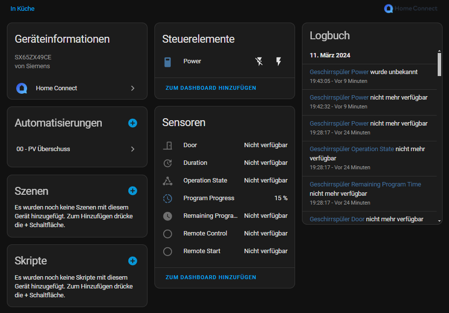

Hat aktuell noch jemand Probleme mit der Home Connect Integration? Sie lief einige Monate ohne Probleme bei mir. Seit vorgestern starteten meine PV Überschuss Automationen für den Geschirrspüler nicht mehr.
Ich habe mir das Gerät angesehen und sofort gesehen, dass sämtliche Programm Optionen fehlen. Ebenso lässt sich das Gerät nicht einschalten. Die Integration wurde bereits entfernt und neu installiert. Auch ohne Erfolg.
Seltsam ist, dass der Geschirrspüler hinzugefügt wird und scheinbar die Verbindung auch hergestellt ist. Aktuell wurde der Geschirrspüler manuell gestartet und ich sehe den Programmfortschritt in Home Assiastant.
Hat jemand eine Idee? Bin langsam verzweifelt …
