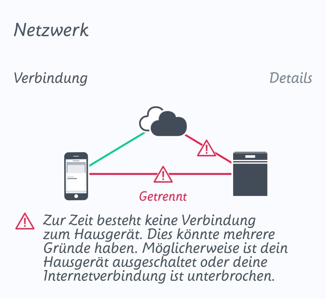

Bei mir fehlt schon oft die Verbindung in der Home Connect App
Ich habe die normale Integration. Bei dir sieht es aus, als hätte dein Gerät keinen guten WLAN Empfang. Die Cloud ist ja da und dein Handy erreicht sie auch.
Wenn der Geschirrspüler läuft, habe ich die Verbindung. Sobald er aus geht, weil fertig, nur noch ganz selten.
Wlan-Repeater hängt 1, 5m entfernt.

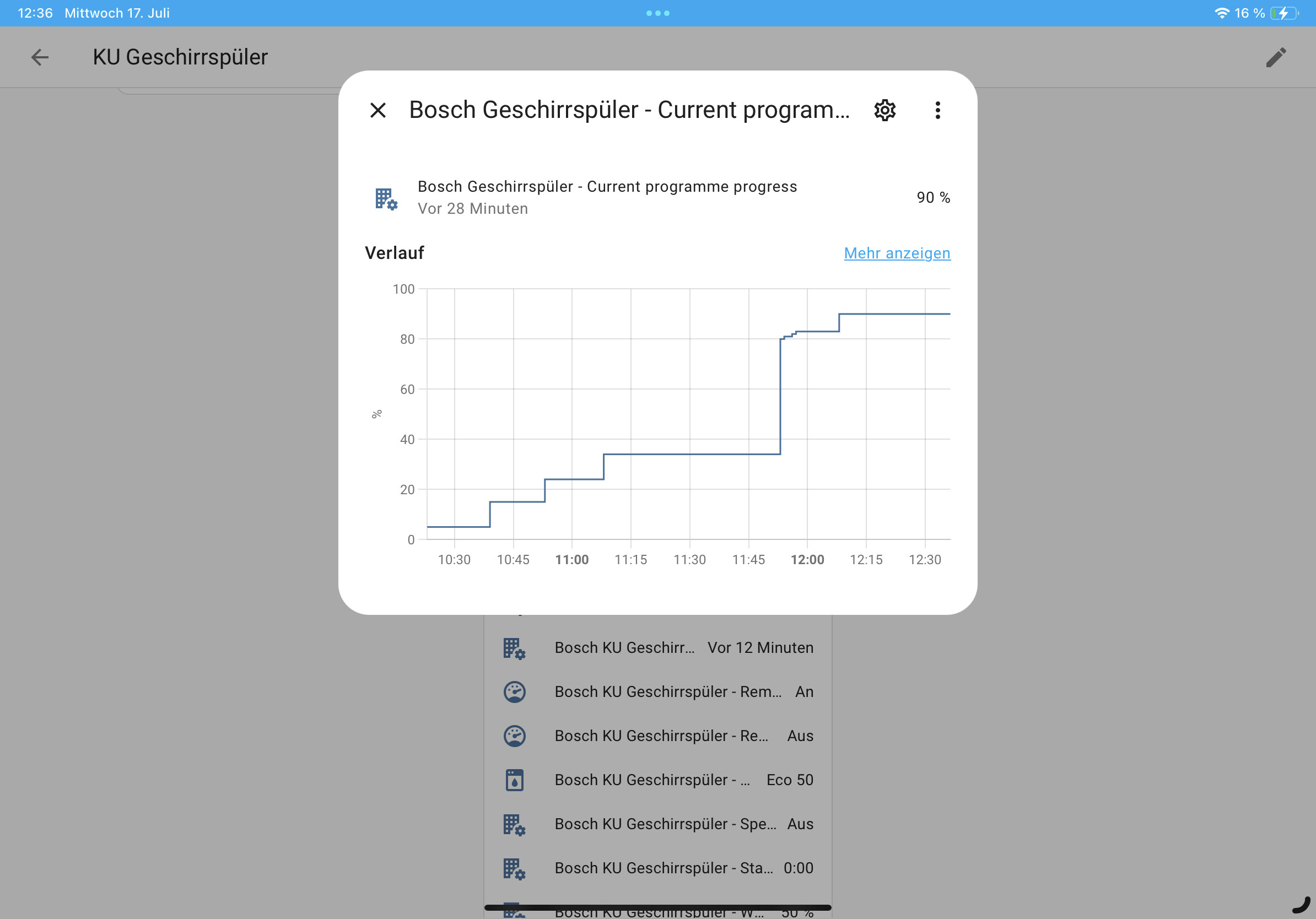

Bei 90% bleiben er einfach stehen. Das Programm ist längst fertig aber es passiert. nichts mehr. Kann sein das er in 2-3 Stunden dann auf 100% springt und alles aktualisiert. Ich glaube ich muss aufgeben.

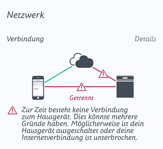

Hat dein Geschirrspüler denn in der Home Connect App eine Verbindung?
Bei mir verliert der GS ja trotz gutem Wlan Netz die Verbindung.
Ja die App hat sich gemeldet.

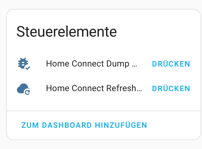

Nachdem ich Refresh gedrückt habe wurde auch alles aktualisiert.
IMG_0579
Aber das muss ja von alleine auch gehen, zum einen macht so ja eine Automatiserung keinen Sinn und zum andere klappt es ja mit der App.
