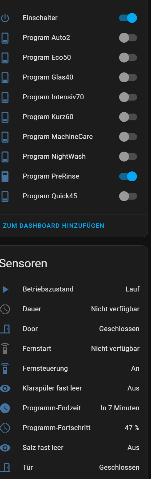

Maschine läuft jetzt und ich habe folgende Anzeigen:

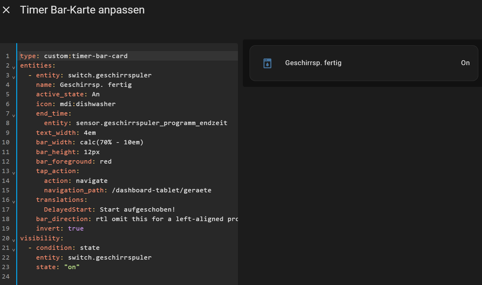

Ich wollte mir die Restlaufzeit mit einer Timer-bar-card anzeigen lassen… aber das schlägt mir momentan noch “fehl”… weil ich vermutlich nicht die richtigen Entitäten verwende. Habe ein Shelly Zwischenstecker…
Sieht doch okay soweit aus. In der Integration siehst ja welche Sensoren du hast.
Time bar kann ich dir nichts sagen

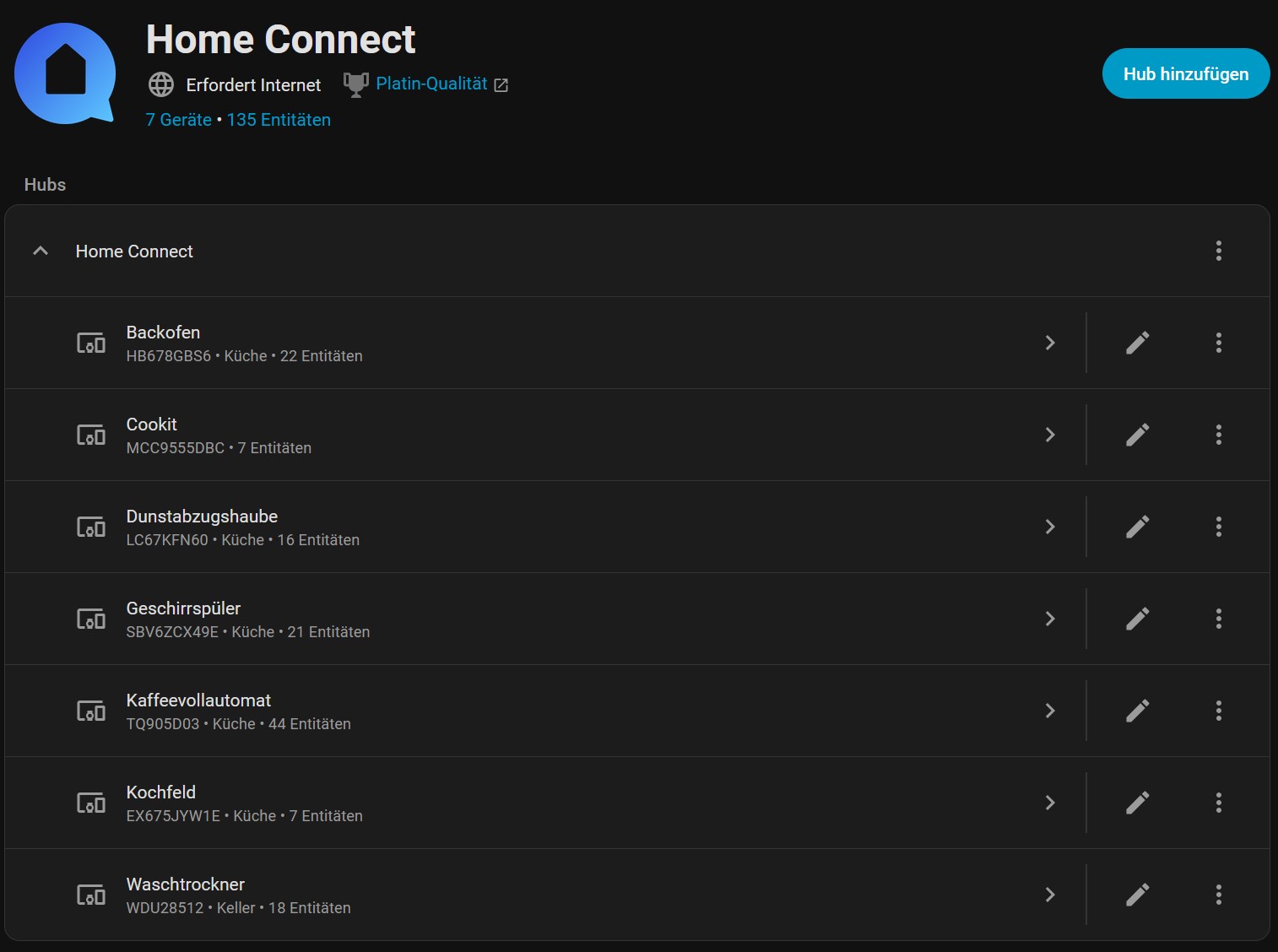

Ich nutze die normale Cloud-Version der Home Connect Integration. Hatte es auch mal mit der lokalen Version versucht, aber da hat mich dann gestört, dass die Geräte nach einem Firmware-Update nicht mehr verbunden waren. Auch, wenn man mal für ein Gerät die WLAN-Verbindung ändert, muss man da noch mal ran. Gut, kommt jetzt relativ selten vor, kann aber trotzdem passieren.
Ich habe insgesamt 7 Home-Connect-Geräte.
Etwas verwundert bin ich über die doch recht wenigen Entitäten meines Bosch Cookit. Aber gut, was soll ich da auch großartig fernsteuern? Bis auf den Waschtrockner lassen sich übrigens alle Geräte über die Home Connect Integration einschalten.

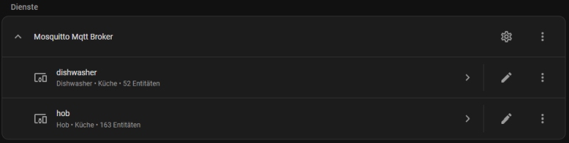

Heute habe ich hcpy auf meinem Dev-Setup getestet. Die Einrichtung ist etwas tricky und noch Beta, aber der Ansatz ist interessant: lokal, MQTT-basiert und mit Home Assistant Discovery.
Die rohen Werte werden in Sensoren und Events übersetzt und können über die discovery.yaml angepasst werden.
Edit:
Nicht wundern über 163 Entitäten beim Kochfeld ,es waren 300+ , hab einige über discovery.yaml per default deaktiviert.
Gerade Kochfeld hat Erweiterungszonen die durch Siemens Design “gesperrt” sind.(bei alt und local Alternativen auch vorhanden, einfach deaktivieren und gut ist)
Entitäten werden zwar erstellt sind aber “unbrauchbar”. Dazu kommen sehr viele Kochgerichte dessen Name ich nicht mal aussprechen kann :wink:.
Ich habe heute Morgen auch ein Issue für das Kochfeld eingereicht. Wenn das vom Entwickler umgesetzt wird, ist das ein sehr spannender Ansatz. Noch ausbaufähig, aber mit Potenzial.
Dann sollten über 70 Entitäten in Auswahlmenü “wandern”.
Mal sehen, wohin die Reise geht. Ich berichte weiter.
