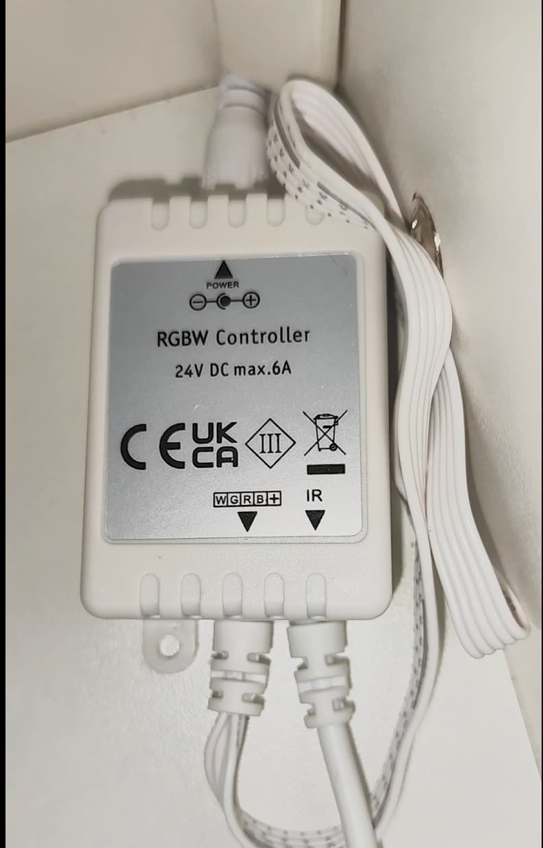

  • Schrank beinhaltet zwei RGBW LED Leisten, welche an diesem Controller hängen. Die 3 Kabel sind Strom, RGBW, IR Antenne → imo einfach über Tuya Zigbee 3.0 Smart LED Controller 12V zu ersetzen, geht mir halt dann der IR Teil ab, aber ist nicht tragisch
    Hier müsste ich die 5 RGBW Kabel aufschneiden und in das Zigbee Modul klemmen, das bekomme ich hin

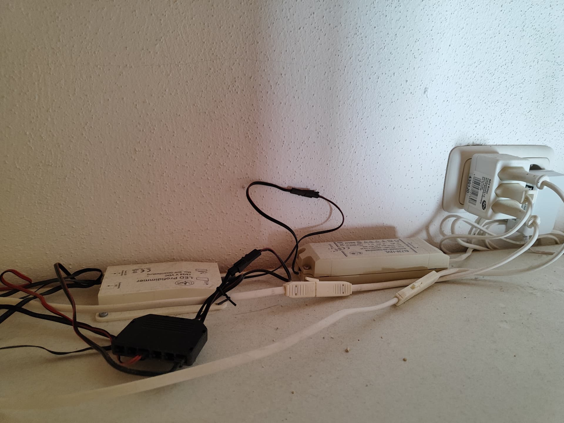

    unterhalb des Schranks sind zwei Kaltlicht LED Leisten mit Touch Sensor zum Dimmen / Ein- / Ausschalten
    verbunden sind diese über den schwarzen Verbundstecker mit einem LED Prof Dimmer welcher übergeht in einen “electronic LED Converter” ich denke eine Art Netzteil übergehend in Steckdose (Die Links sind vermutlich nicht exakt die gleichen Teile / Hersteller aber sahen so ziemlich baugleich aus)
    → hierbei habe ich keine Ahnung wie ich das am einfachsten in Zigbee integrieren könnte. Ich möchte den Touch Sensor beibehalten und die Fähigkeit Dimmen zu können
  • daneben zwei Regale mit LED Boden: jeweils einfache direkte Anbindung über einen (Trapez?) + (Octagon?) - Stecker, der geht über in einen entsprechenden passiven Part und dann mit Eurostecker an die Steckdose (im Bild die beiden weißen verbundenen Kabel) → das einfachste aber nicht schönste wären zwei Smart-Steckdosen, allerdings möchte ich nicht unbedingt, dass sich diese mit einem “Klacken” der üblichen Smart-Steckdosen einschalten
    Ideal wäre dafür auch ein Zigbee Modul zum dazwischen klemmen, bin mir hier allerdings auch nicht sicher
Schrankwand-Regale:
insgesamt 6 Klippleuchten verbunden mit dem gleichen 6-Fach Verbundstecker wie oben zu sehen
diese geht über in einen Ein-/Ausschalter und dann Steckdose, kein RGB, kein Dimmen
→ vermutlich auch aufschneiden und irgendein Zigbee Modul dazwischen klemmen?
