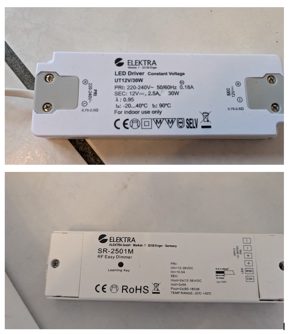

Hier noch Fotos vom LED Treiber sowie Dimmer:

Danke für den Tipp. Mir ist jetzt erst noch aufgefallen, dass ich vergessen habe, eine Sache zu erwähnen. Die Leuchten sind dimmbar. Mit den smarten Relais oder Plugs würde ich das ja verlieren. Die Helligkeit würde immer gleich bleiben. Schön wäre allerdings, wenn die Helligkeit automatisch zu bestimmten Uhrzeiten (bspw. nachts) runtergeregelt wird, während zu den Dämmerungszeiten die Helligkeit auf 100% steht. Dafür müsste ja der LED Treiber / Controller ausgetauscht werden, oder? Gibt es da etwas, wo ich mit einem Controller mehrere solcher Leuchten ansteuern kann? Oder bräuchte ich da mehrere Controller?
Es gibt von Shelly LED Dimmer. Die können mit 12 oder 24 V betrieben werden.
Zwischen LED Driver und Mehrfach -Verteiler klemmen. Eventuell den vorhandenen Dimmer entfernen.
Der Shelly kann bis zu 4 LED-Stränge versorgen.
Interessant, wie die Leuchten wohl gesteuert/angesteuert werden, da - so wie ich das erkenne - vier Adern zu jeder Leuchte gehen.
Möglicherweise ist da Austausch (z.b. gegen Ikea → kann Zigbee) einfacher. Ansonsten hätte ich auch die Plug-Variante vorgeschlagen.
