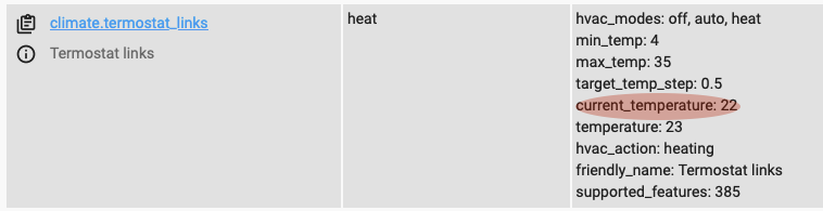

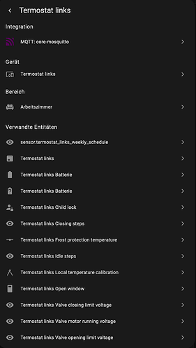

vermutlich eine ganz einfache Frage: Wie komme ich an den Temperaturwert meines Sonoff Termostats (TRVZB) über Zigbee2MQTT eingebunden.
Keine der Entitäten scheint den Sensor zu enthalten und egal wie ich suche, ich finde die Entität nicht, welche den aktuellen Temperaturwert enthält, um ihn für Automationen nutzbar zu machen.

Schau dir den Sensor in den Entwicklerwerkzeugen->Zustand an.
Er hat wahrscheinlich eine ganze Reihe an Attributen.
Als Template kannst du diese dann mit {{ state_attr('sensor.xyz','Attribut') }} auslesen.

Dann ist wohl ‘current_temperatur’ das Attribut an welches ich ran kommen möchte:
Grüße
Julz
Korrekt, das ist der gesuchte Wert.

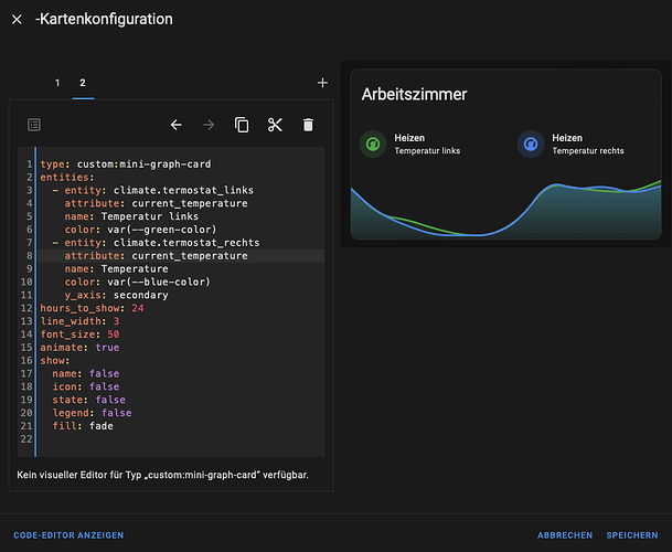

Ich scheitere aktuell noch daran dieses JSON umzuschreiben, damit der Graph den Temperaturwert anzeigt. Wie würdest Du das Attribut hier einbringen?
  - type: custom:mini-graph-card
    entities:
      - entity: climate.termostat_links
        color: var(--green-color)
      - entity: climate.termostat_rechts
        color: var(--blue-color)
        y_axis: secondary
    hours_to_show: 24
    line_width: 3
    font_size: 50
    animate: true
    show:
      icon: false
      state: false
      legend: false
      fill: fade

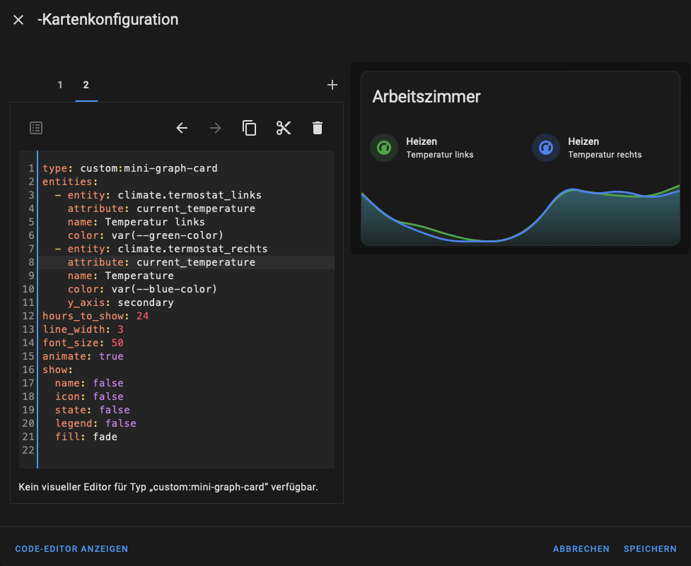

Ich kann es zwar nicht testen, da ich keine entsprechend Karte habe und auch nicht zu Hause bin, aber laut Doku der Karte kannst du das Attribut angeben, welches angezeigt werden soll:
    entities:
        attribute: current_temperature
        y_axis: secondary
    hours_to_show: 24
    line_width: 3
    font_size: 50
    animate: true
    show:
      icon: false
      state: false
      legend: false
      fill: fade

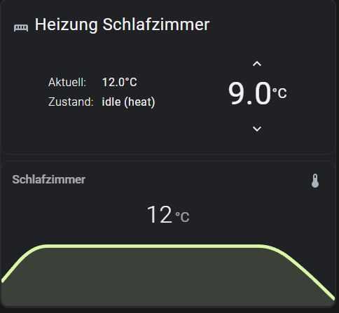

Ich habe eine ähnliche Darstellung im Einsatz, die sieht dann so aus:
 - type: vertical-stack
    cards:
      - entity: climate.heizung_schlafzimmer
        name: Heizung Schlafzimmer
        control: false
        type: custom:simple-thermostat
      - align_state: center
        entities:
          - color: '#DAF7A6'
            entity: sensor.schlafzimmer_temperatur
            index: 0
Ja mega, mit dem Attribut hat es geklappt!
