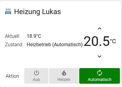

Wenn es dir genügt die Temperatur am Thermostat zu wissen, ohne das du sie weiter verwenden möchtest, kannst du dir eine Better Thermostat Climate Card anlegen. Da siehst du die Temperatur (siehe Bild). Da aber diese Temperatur zum Regeln sehr ungenau ist, regel ich die Thermostate über separate Xiaomi Thermostate, die im Raum stehen. Wenn du Hilfe benötigst, melde dich.
Climate Card
