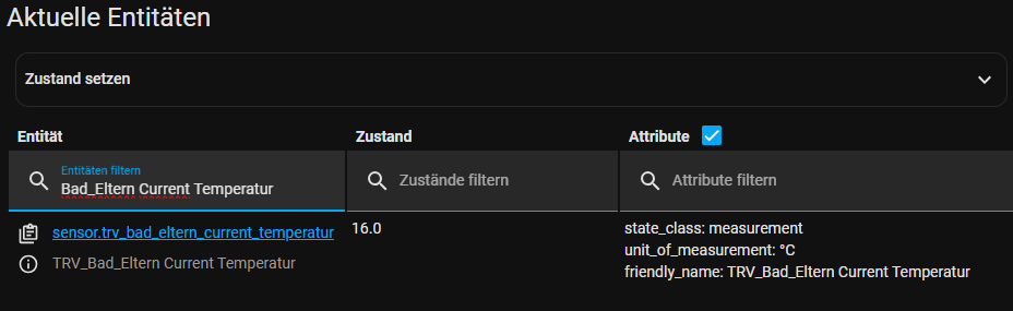

Du könntest diese als eigenen Sensor ableiten - so habe ich es gemacht:
- sensor:
    - name: "TRV_Bad_Eltern Current Temperatur"
      unique_id: "TRV_Bad_Eltern_current_temperature"
      unit_of_measurement: "°C"
      state_class: "measurement"
      state: >
        {{ state_attr( 'climate.trv_bad_eltern', 'current_temperature' )}}
Du hast ja die verschiedenen Modi - nur im Modus Auto werden die internen Heizpläne berücksichtigt. Im Modus Heizbetrieb ist das TRV immer an. Über den Wechsel zwischen Aus und Heizbetrieb steuere ich auch meine TRVs. Auto kommt dabei niemals zum Einsatz.
Ich habe die “current_temperature” als eigenen Sensor abgeleitet und kann damit Auswertungen usw. fahren. Diesen könntest du doch dann auch temporär als “externen” Temperetaur-Sensor im BT konfigurieren.

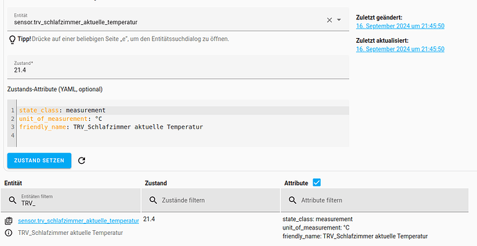

Sorry für die Dummen Fragen wenn es bereits alle verstanden haben aber ich leider nicht. Ich fühle mich manchmal wie ein DAU.
Ich bekomme den Helfer einfach nicht al´s laufen.
Hier meine Bilder .
Kann mir jemand einen Tip geben ?

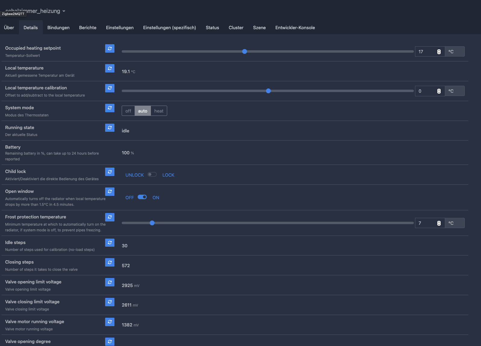

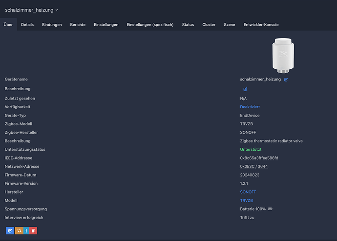

Hier noch die Bilder meines Heizungstermostates.
Vielleicht liegt es auch daran das die aktuelle Temp im TK
auch " local temperature " und nicht " current_temperature " ist
Ins Template kommt eigentlich nur Zeile 9, natürlich mit dem richtigen Attribut.
Die Unit kannst du dann bei Maßeinheit eingeben.
Die device_class ist die Geräteklasse.
Und die state_class ist die Zustandsklasse.
1000 Dank.
Es funktioniert jetzt super
