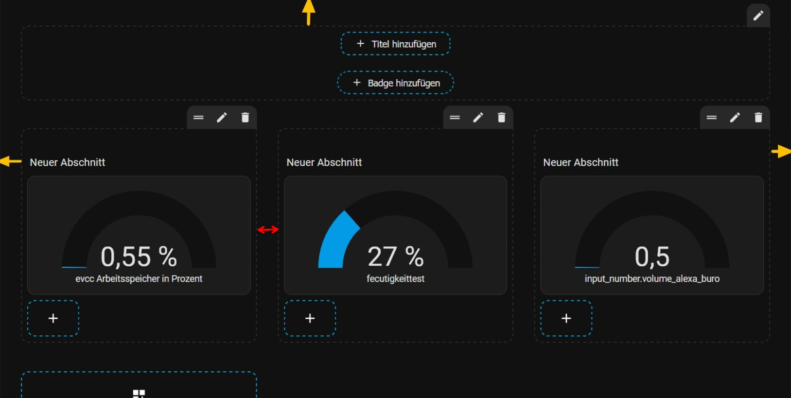

Wie kann man den Abstand Zwischen Abschnitt und Seitenrand einstellen
versuche mich gerade an meinem ersten Dasboard.
Gibt es eine Möglichkeit den Abstand zwischen Bildschirmrand und Abschnitt zu ändern?

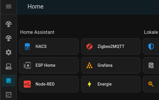

Ich habe mir ein extra Theme angelegt:
Abschnitte:
  ha-view-sections-column-gap: 7px
  modes:
    light: {}
    dark: {}
Einfach als .yaml in den themes Ordner deines HA ablegen.
Damit wird aber auch der Abstand zwischen den Abschnitten Verringert. (klick zum aufklappen)

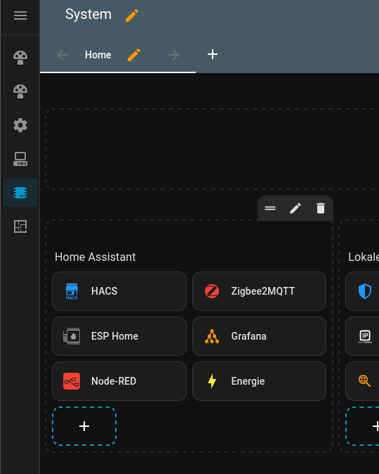

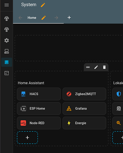

Beim Bearbeiten wird der Abstand zum bearbeiten eh noch mal großer als nachher.
Tobi
Danke, funktioniert einwandfrei.
