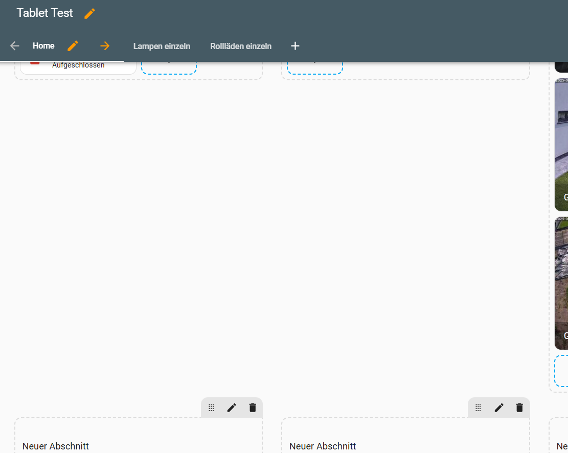

ich experimentiere mit einem Tablet Dashboard und hänge direkt zu Beginn…
Lösungen in den vielen guten Videos finde ich ad hoc auch keine.
Mein Problem:
ich habe 3 Abschnitte nebeneinander. Darunter habe ich unter dem linken und dem mittleren Abschnitt 2 weitere Abschnitte. Diese kann ich in der Höhe aber nicht nach oben direkt unter die beiden schieben bzw. andocken. Der Abschnitt oben rechts ist in der Höhe sehr lang und letztlich scheinbar der Anker für die beiden weiteren Abschnitte links und in der Mitte.
Wie bekomme ich die beiden direkt unter die anderen und den Abstand entsprechend verringert?
Danke vorab!
Die freie Fläche zwischen den Abschnitten oben und unten muss weg… Die Abschnitte unten sollen direkt unter die beiden oberen…
Die Karten von den Unteren Abschnitten in die oberen rein machen.
Das ist sicher ein Weg, danke!
Aber klingt trotzdem nach einem Workaround. Gibt es da keinen anderen Weg, bei welchem ich einfach nur die Abschnitte entsprechend meiner Vorlieben anordnen kann?
Nicht so wie du es möchtest die Abschnitte arbeiten im Z Grid da es das beste für Drag&Drop mit de Maus ist.
Du kannst immer noch was anderes als Abschnitte verwenden, ist halt nur nicht so schön zu bearbeiten.
