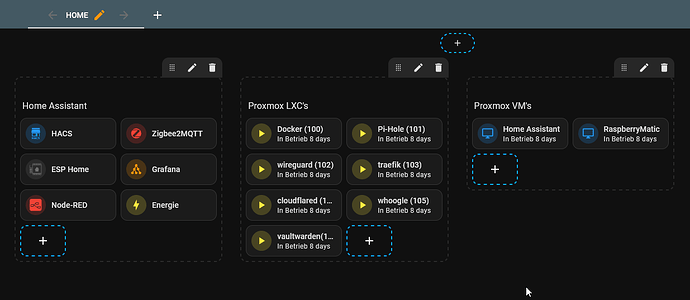

Abstände zwischen den Abschnitten verringern

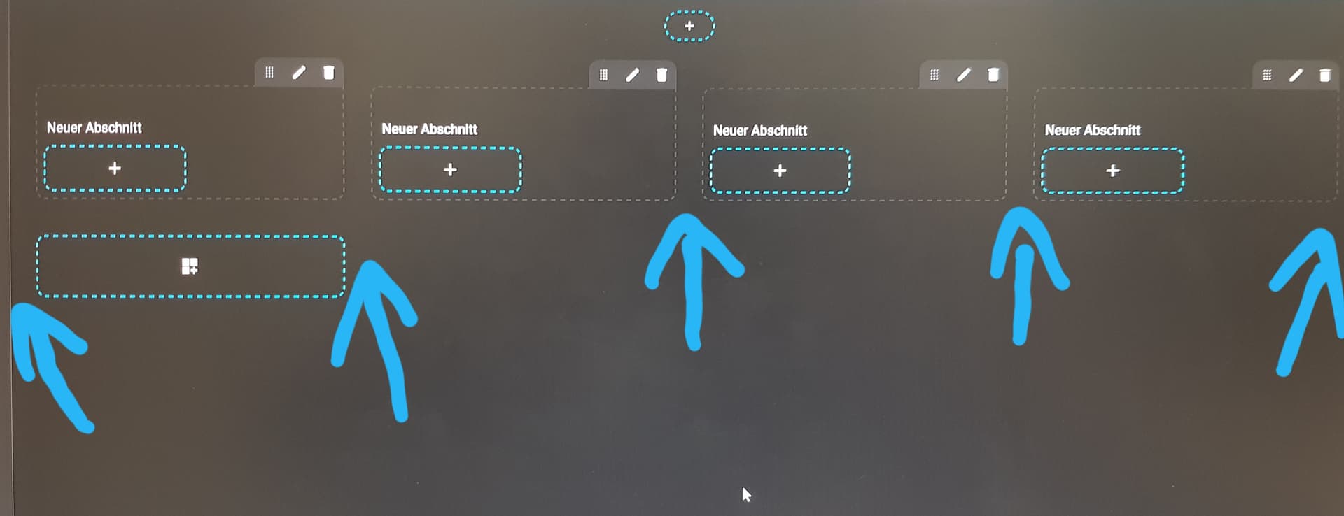

Bei den neuen Abschnitten ist der Abstand zwischen den Abschnitten und zum Rand recht groß. Kann man das irgendwie verändern um z.B. bei einem Wallpanel-Tablet ein bischen Platz zu sparen?

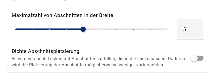

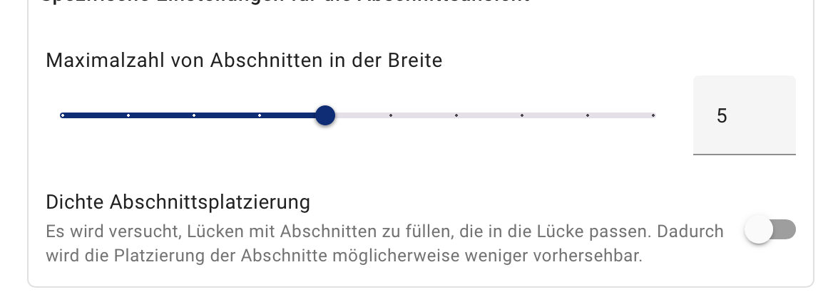

Hast Du mal bei den Einstellungen des jeweiligen Dashboard (über :crayon:) das hier aktiviert:
Ja, habe ich, das ändert aber an den vertikalen Abständen zw. den Abschnitten nichts.

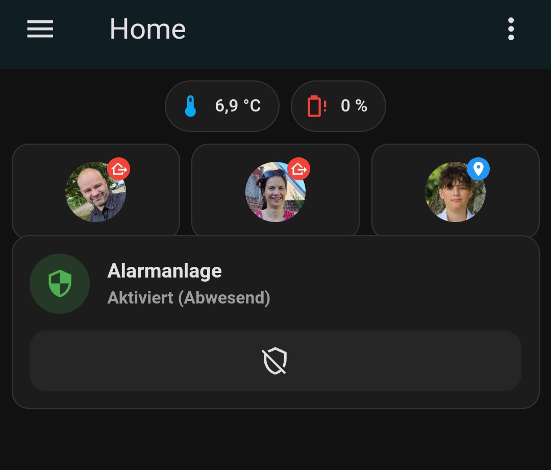

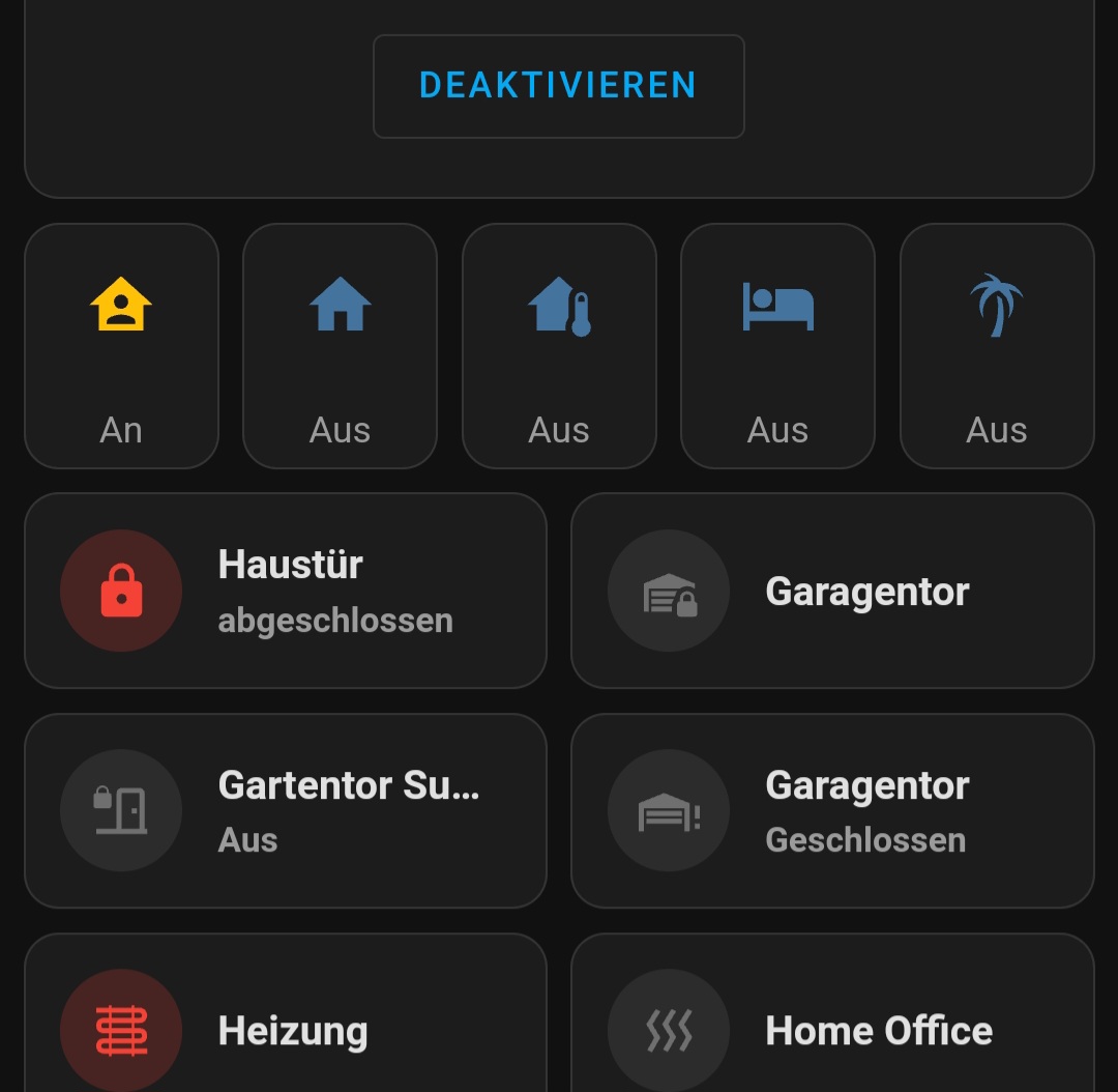

Ich versuche mir grade ein neues Dashboard aufzubauen. Da ich die Überschriften meist nicht brauche bzw. die mit Blick aufs Handy nur sinnlos Platz wegnehmen, habe ich die gelöscht. Leider überlappen die sich in der Ansicht auf den Handy dann. Ist das auch bei Euch so? Im alten Dashboard werden die sauber mit kleinem Abstand dargestellt.
Bilder: oben alt, unten neu
Nein, ist bei mir nicht so. Hast du evtl. (mit card_mod) das margin geändert?
Nein. Ich habe aber festgestellt, dass wenn ich statt einzelner Mushroom Entity Karten diese in einen horizontalen Stapel packe, dann funktioniert es wieder

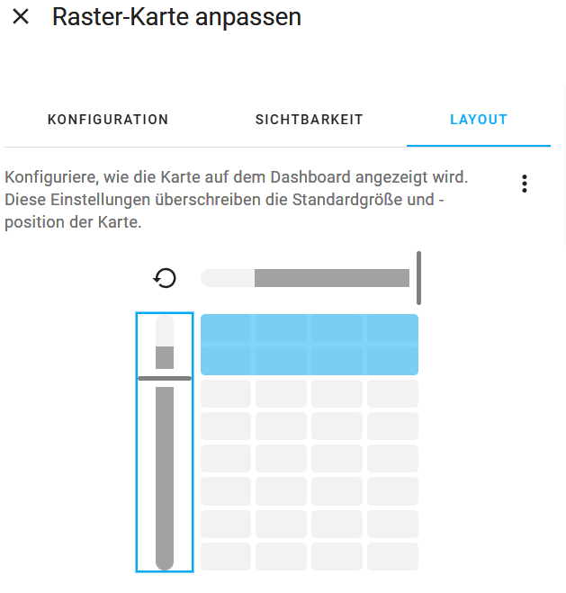

Hast Du die Höhe selbst angepasst?

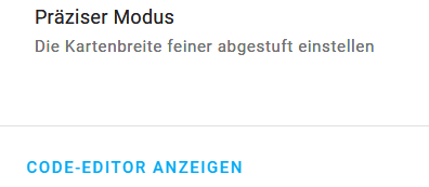

In diesem Fall kannst Du unten links den Code-Editor aufrufen:
und darin die Zeile mit dem Eintrag “rows” löschen
Dann wird die Höhe wieder automatisch angepasst.

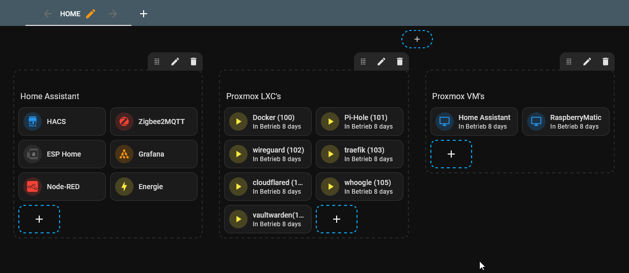

Bei mir geht es um den vertikalen/senkrechten Abstand zwischen den Abschnitten. So wie im 1. Post auf dem Bild zu sehen ist. Die hätte ich gerne näher beieinander.

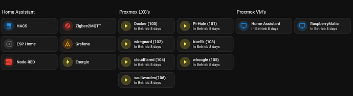

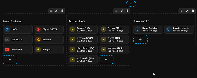

Die abstände kann man per Themes beeinflussen mit ha-view-sections-column-gap: 7px
Vergleich (klick zum ausklappen)
Normal
Mit ha-view-sections-column-gap: 7px

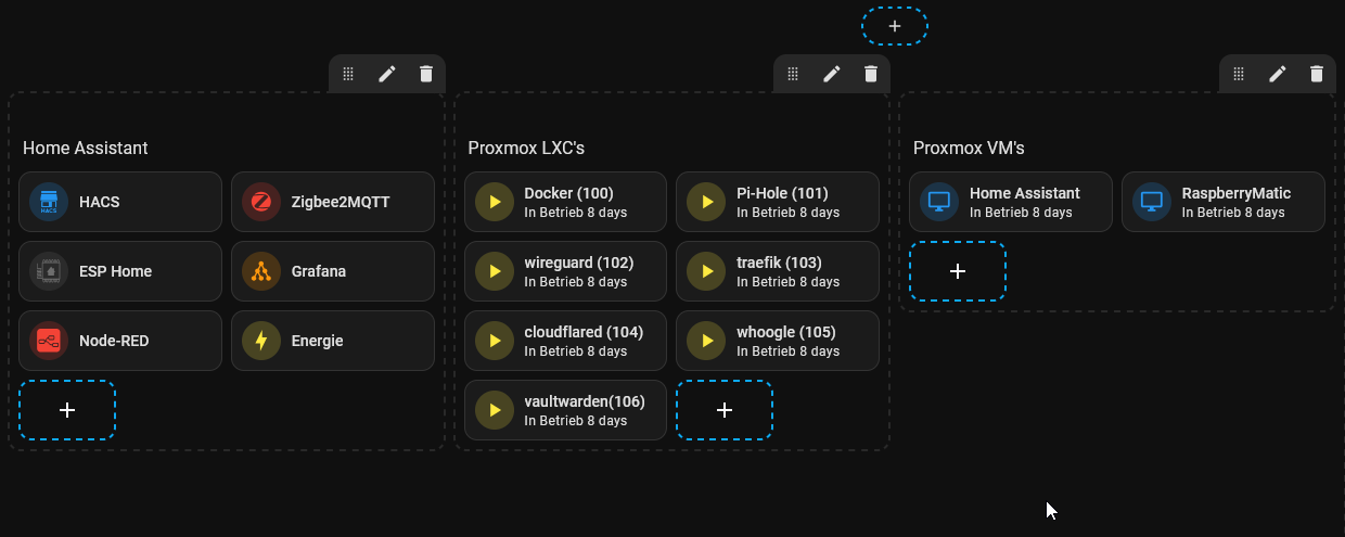

Edit:

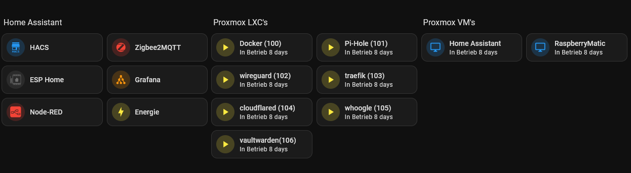

Bzw. wenn man nicht im Edit Modus ist sieht es damit so aus:

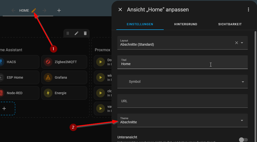

Habe mir einfach ein eigenes Theme erstellt:
Abschnitte:
  modes:
    light: {}
    dark: {}
einfach in config\themes\Tobi ablegen. als z.B. abschnitte.yaml
Ihr könnt einen anderen Ordner nehmen ich habe da drin halt meine eigenen Themes.
Edit:
Muss dann aber auch bei den Views hinterlegt werden:
oder ihr hinterlegt es als Theme für euer Profil.
