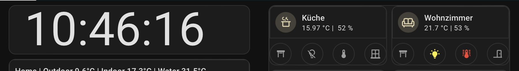

Frage bezüglich Abstände zwischen Karten
Gibt es eine Möglichkeit die Abstände zwischen den verringern? Siehe Foto… Über Rückmeldung wäre ich ich dankbar!
Grüße

Ist das das Abschnitt - Layout?
ha-view-sections-column-gap: 8px
In der theme.yaml einfügen
Korrekt, das neue Layout
Sorry, bin noch neu dabei. Wo muss ich das denn einfügen? Ich hab es einfach in die cappuchin.yaml geschrieben und es hat sich nichts geändert.
file-editor in HA aufrufen. Dort das im Ordner themes die theme.yaml aufrufen, die du in dem Dashboard verwendest und dort einfugen. Wichtig … die Einrückungen beachten - siehe

Mushroom GX:
    # Nothing here as it's the default HA theme since 2022.11
    modes:
        light: {}
        dark: {}
    lovelace-background: 'linear-gradient(145deg, #002629, #004045)'
    ha-card-background: 'linear-gradient(145deg, #002629, #004045)'
    ha-card-background-active: 'linear-gradient(145deg, #02676f, #038c96)'
    ha-card-background-active2: 'linear-gradient(145deg, #02866a, #00ad9f)'
    ha-card-background-active3: 'linear-gradient(145deg, #A37F02, #FFC700)'
danach in die Entwicklerwerkzeuge → Aktionen —> Home Assistant Frontend: Themes neu laden … ausführen
