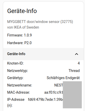

Ich frage mich auch gerade ob ich irgendwie und irgendwo erkennen kann über welchen Border-Router - in meinem Fall mehrere Nest Hub - ein Thread Gerät - hier halt die Ikea Tür-/Fenstersensoren - angelernt wurde und welchen Border-Router es danach dann für die Verbindung nutzt? Weil weder bei der Geräte-Info selber
noch bei der Matter oder Thread Integration oder dem Matter Server Addon, sehe ich dazu irgendwelche Infos.

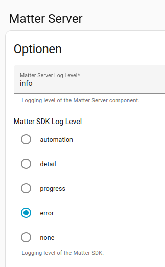

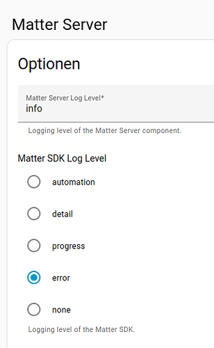

Wobei ich bei dem Matter Server Addon den Log Level auf Info stehen habe
und der Eintrag für das anlernen eines Thread Gerätes dann z.B. so aussieht:
2025-12-05 16:48:11.551 (MainThread) INFO [matter_server.server.device_controller] Starting Matter commissioning using Node ID 3 and IP fd69:479b:7ede:1:xxxx:xxxx:xxxx:b6e0.
2025-12-05 16:48:12.877 (Dummy-2) INFO [chip.ChipDeviceCtrl] Established secure session with Device
2025-12-05 16:48:21.479 (Dummy-2) INFO [chip.ChipDeviceCtrl] Commissioning complete
2025-12-05 16:48:21.480 (MainThread) INFO [matter_server.server.device_controller] Matter commissioning of Node ID 3 successful.
2025-12-05 16:48:21.483 (MainThread) INFO [matter_server.server.device_controller] Interviewing node: 3
2025-12-05 16:48:25.956 (MainThread) INFO [matter_server.server.device_controller] <Node:3> Setting-up node...
2025-12-05 16:48:25.959 (MainThread) INFO [matter_server.server.device_controller] <Node:3> Setting up attributes and events subscription.
2025-12-05 16:48:26.155 (MainThread) INFO [matter_server.server.device_controller] <Node:3> No new update found.
2025-12-05 16:48:30.414 (MainThread) INFO [matter_server.server.device_controller] <Node:3> Subscription succeeded with report interval [0, 1800]
2025-12-05 16:48:30.417 (MainThread) INFO [matter_server.server.device_controller] Commissioning of Node ID 3 completed.
Aber ich glaube nicht das eine Änderung an dem Server Log Level etwas daran ändern würde und mir dann trotzdem nicht angezeigt wird mit welchem Border-Router sich ein Thread Geräte beim anlernen oder danach verbunden hat, oder?
