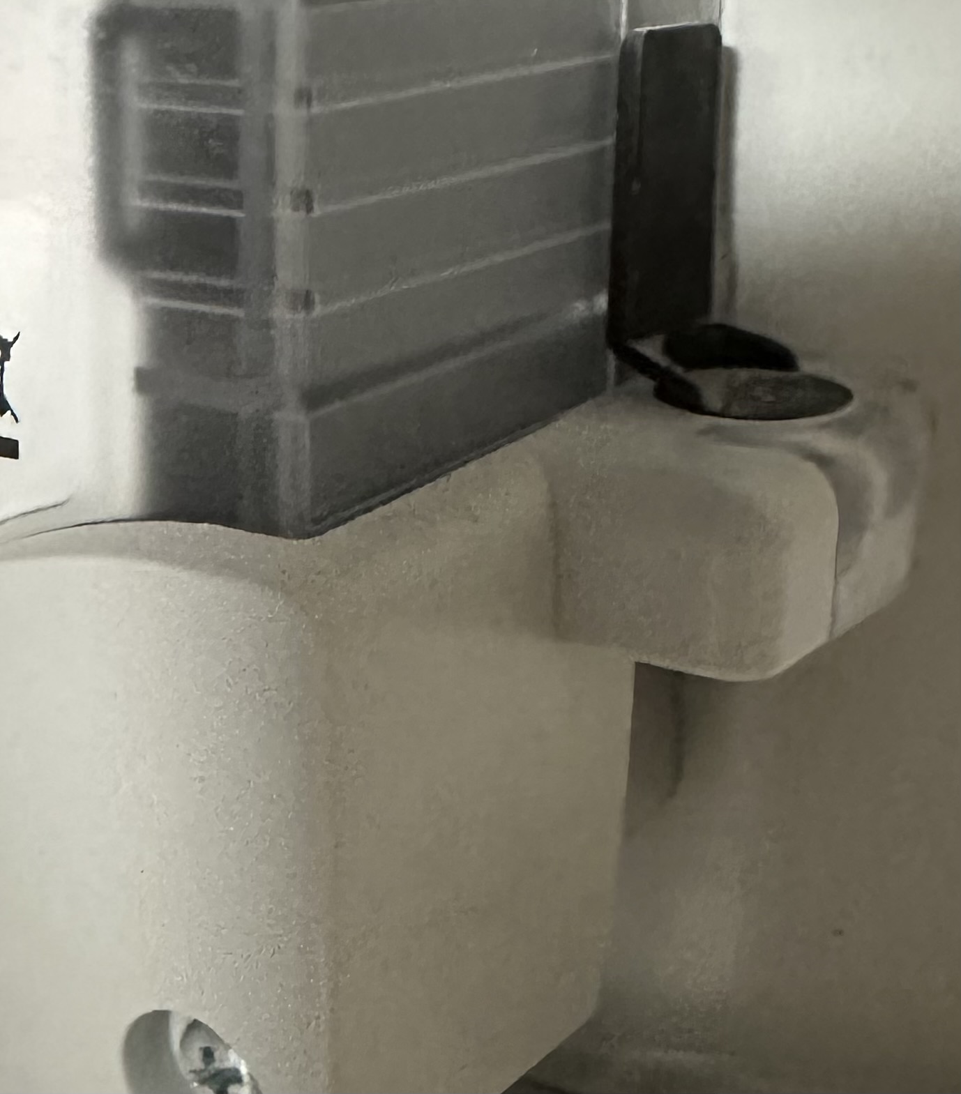

Hallo zusammen
Ich bin auf diesen Beitrag gestossen und interessiere mich für die Lösung von Seegel.
Nun habe ich bei meinem Gaszähler an der betroffenen Stelle unten rechts festgestellt, dass bei der abschraubbaren metallenen Abdeckung hinten noch ein schwarzes Plastikteil ist. Ich weiss nicht, ob es sich dabei um ein Siegel handeln könnte?
Weiss jemand, ob man die metallene Abdeckung trotzdem gefahrlos abschrauben kann oder ob es Ärger mit dem Gaswerk geben könnte?
