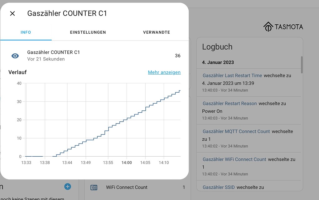

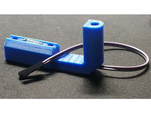

Das geht viel einfacher mit einem Fensterkontakt von Aqara. Ich hab das seit längerem laufen ohne Probleme. Den Halter dafür muss man mit dem 3D Drucker zwar drucken aber das ist kein so großes Problem.
Das ist eine Version:
und das die zweite:
und das wäre der dritte bei dem ist der Kontakt aus dem Modul rausgenommen und über Kabel. Das hab ich bei mir am laufen:
wie das in HA konfiguriert wird gibt es als Video.
Um den Empfang zu verbessern einfach einen IKEA Repeater in eine Steckdose und das ist dann schon gut.
