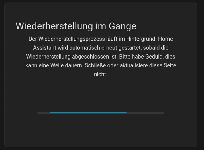

Im Wiederherstellungstab sieht man seit 12h das:

Ich hatte bereits einen Restore angetriggert und quasi einfach gewartet.

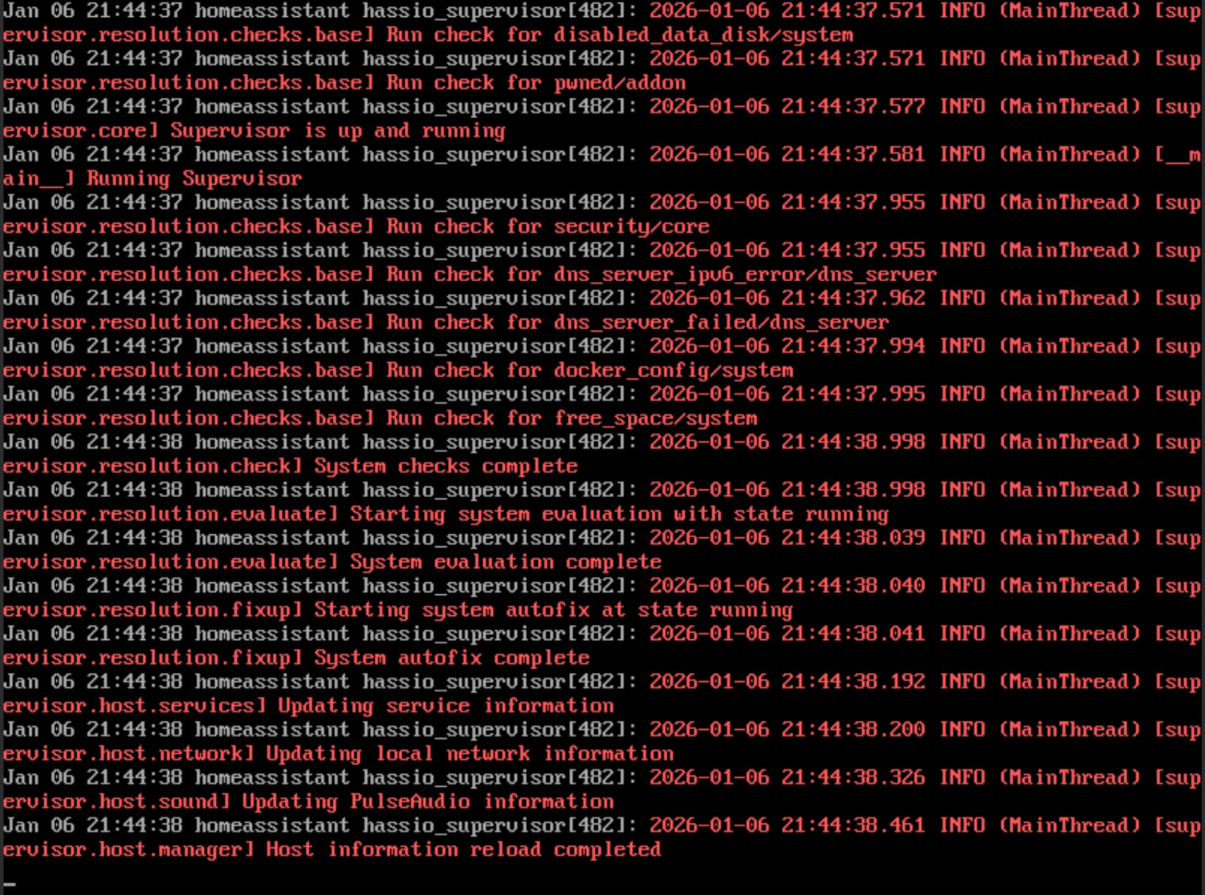

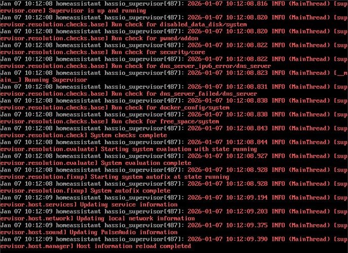

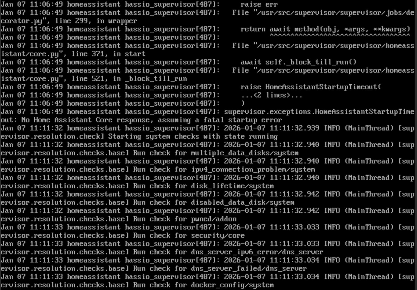

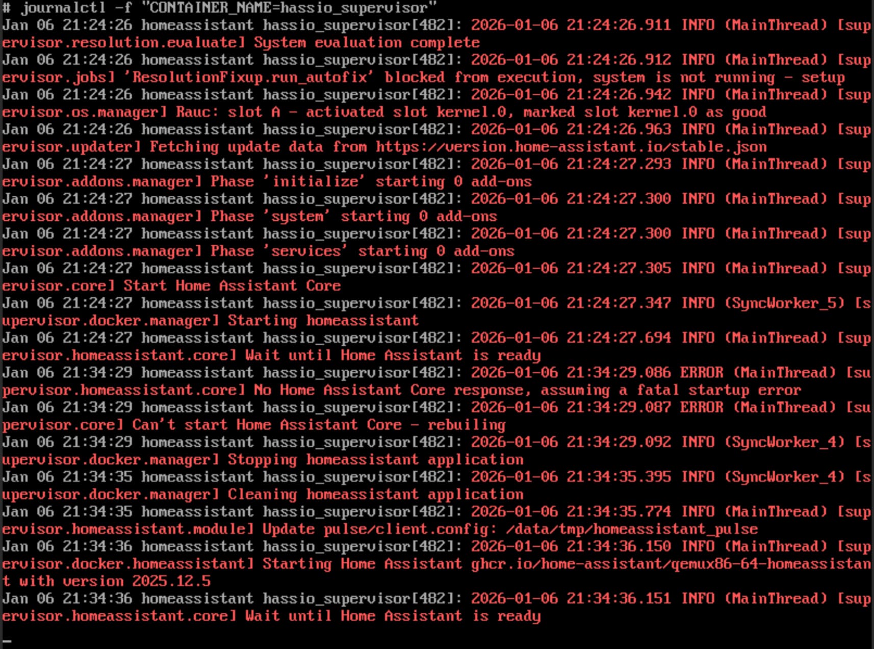

Folgende Ausgabe liefert journalctl (Ich habe versucht u.a. mittels pastebin die Ausgabe direkt liefern zu können. curl ist zwar installiert, liefert aber nicht wie in meiner normalen Linuxumgebung die URL zurück. Daher habe ich ganz simpel Screenshots erstellt.)
journalctl VM 2 nach restore ohne Neustart
Diese Ausgabe wiederholt sich.

  • VM 2 (aus dem Screenshot oben) hier habe ich ein Backup bereits eingespielt gehabt. Jedoch nach Einspielen des Backups kein Zugriff über die Weboberfläche. Das ist quasi eine von vielen VMs, bei denen ich nach Restore nicht auf die Weboberfläche kam. Zwischenzeitlich habe ich meine Produktivumgebung immer weiter “gekürzt” und zb. die configuration.yaml minmaler zu halten, falls diese für ein Problem sorgen sollte.

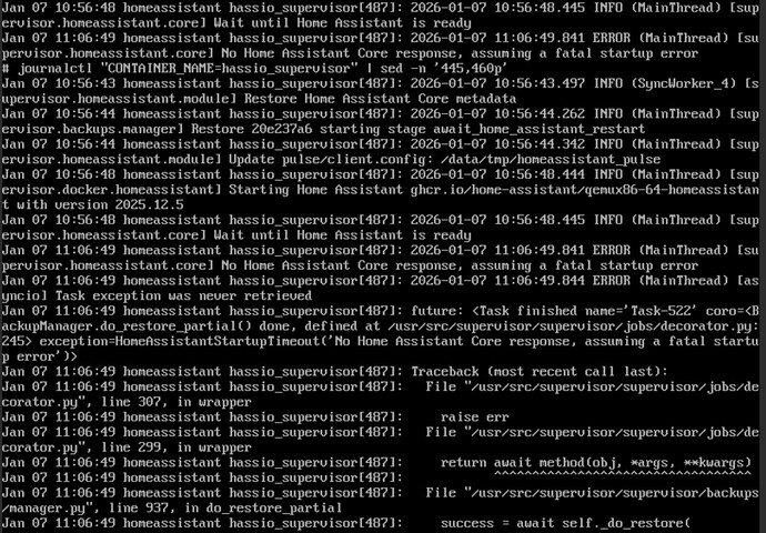

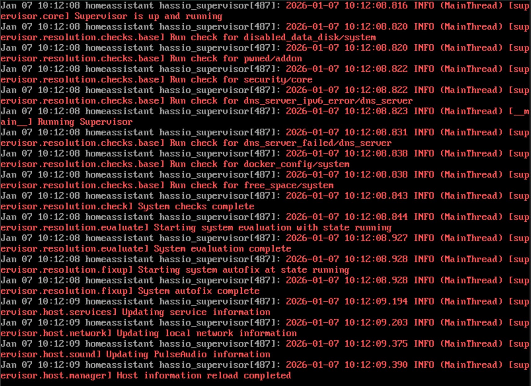

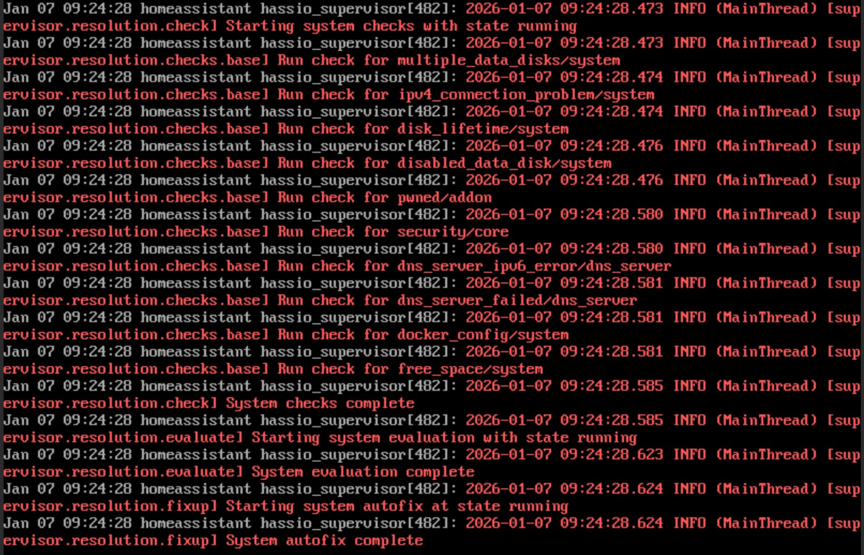

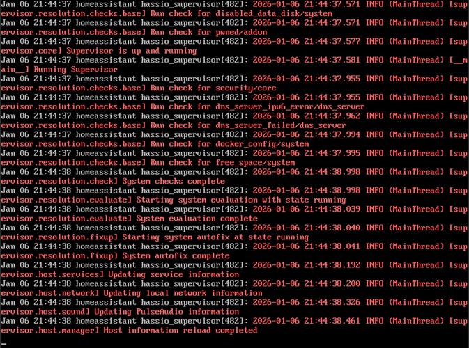

Um den direkten Restore-Prozess zu verfolgen, habe ich eine weitere Maschine gestartet bis zum erfolgreichen Boot. Danach einmal mit “System neustarten” neugestartet und es entstand folgende Ausgabe:
journalctl VM 3 nach Neustart

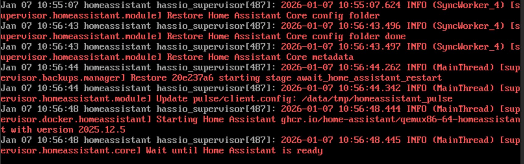

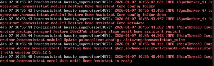

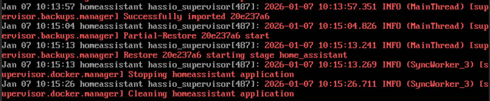

Dann habe ich den Restore mit einem neuen frischen Backup angetriggert:
journalctl VM 3 während Restore
Die Auslastung der CPU laut Synology immer zwischen 10 und 30%. Nach 40 Min folgende Ausgabe

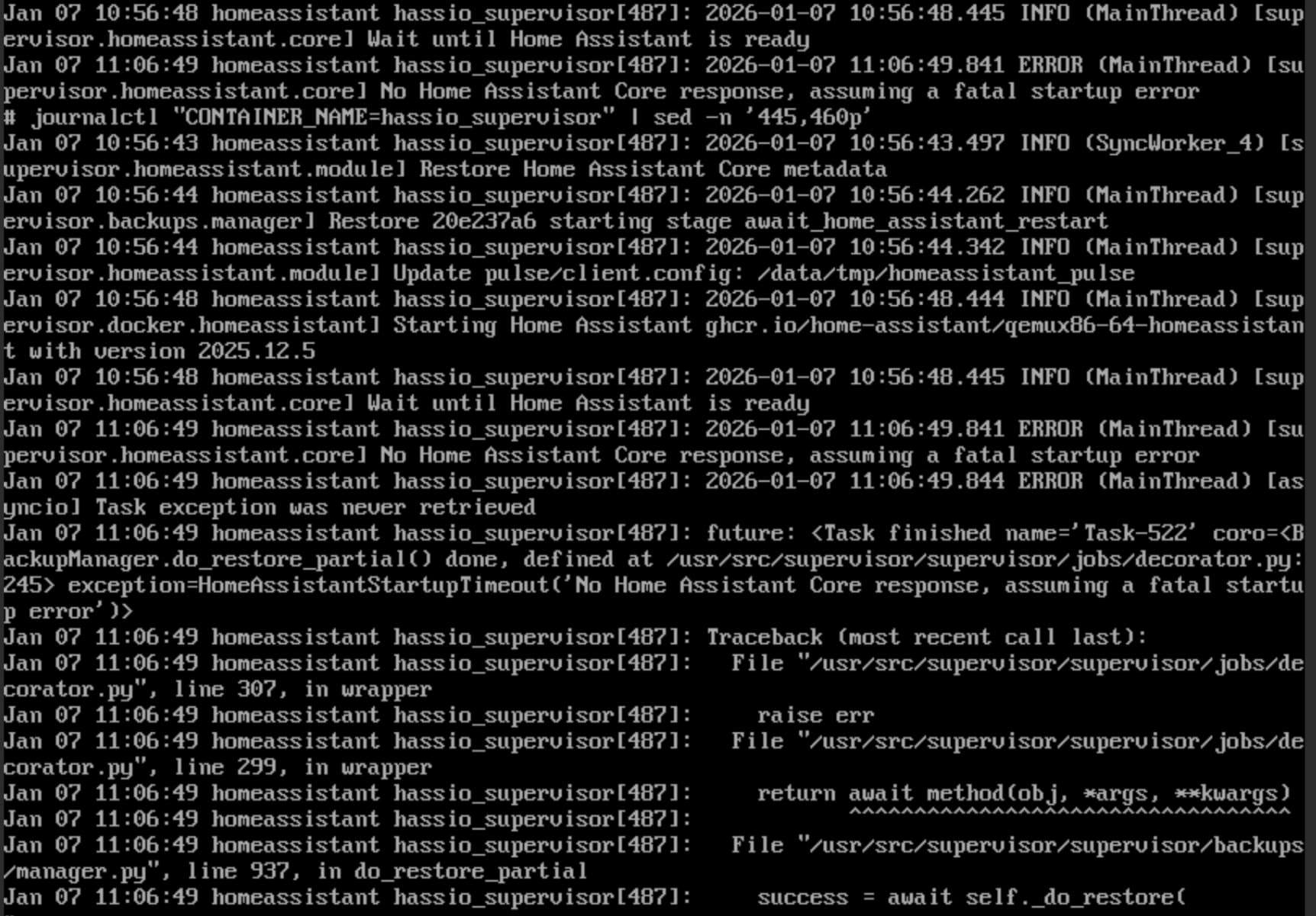

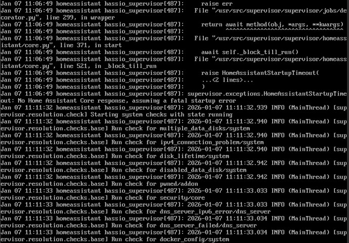

Dann kamen plötzlich Fehler. Da man in der Synology-Konsole nicht hoch oder runter scrollen kann (zumindest hab ich noch nie rausgefunden wie), habe ich die Zeilen per Angabe aus dem Log geholt. Daher leider keine Farbgebung:
journalctl VM 3 Restore Error

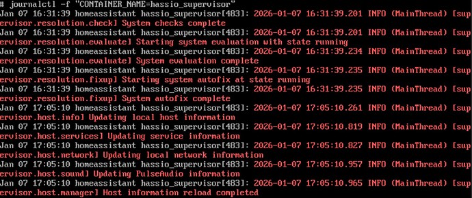

//Edit:

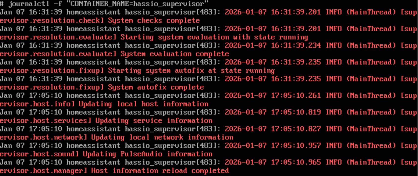

vielleicht noch als Ergänzung, aktuell sieht die journalctl Ausgabe wieder so aus, das wiederholt sich:
journalctl VM 3 aktuell
