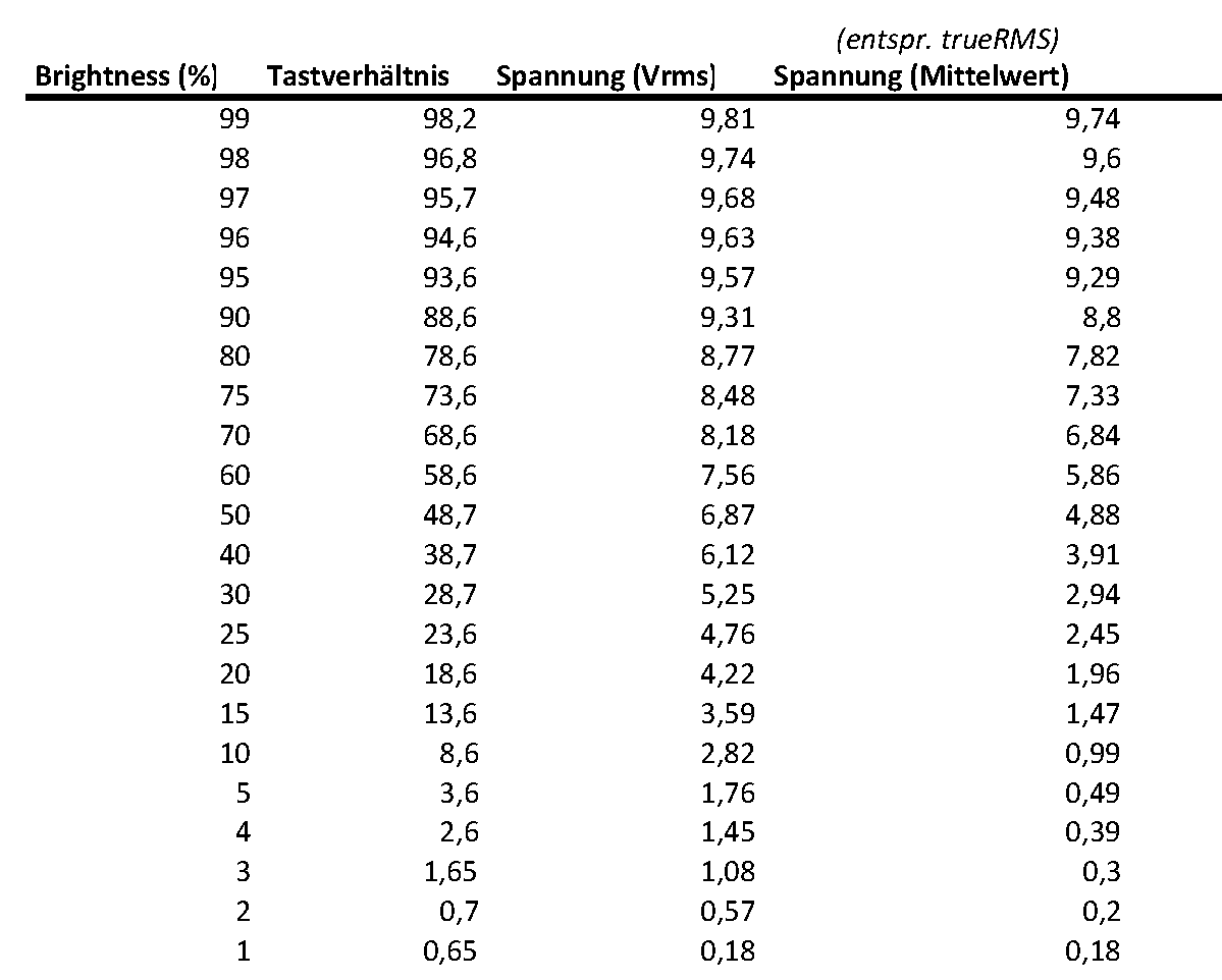

Da gibt es zB. einen Shelly für:
[https://www.shelly.com/de/products/shop/shelly-plus-0-10-v-dimmer]
Per Automation kann man sich was regeln.
Hier mal ein paar Daten dazu von @thgoebel mit 3,2K Lastwiederstand :+1:
vom smarthome-forum.eu @thgoebel

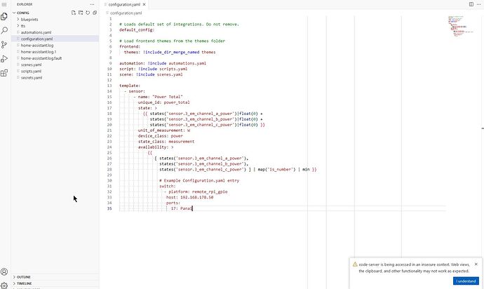

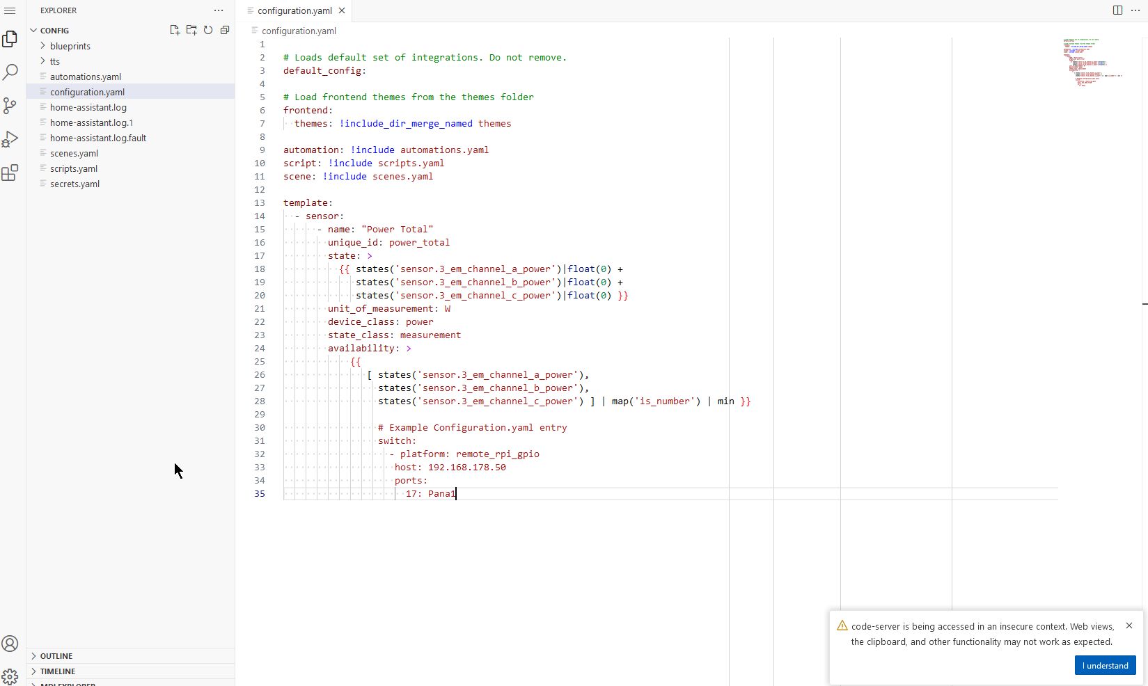

Nun habe ich das Skript in Yaml geschrieben, kopieren geht bei mir nur über Strg V.
Aber ich finde nirgends wo man den Port 17 nun zuordnen,programmieren kann?
Das war der Code:
# Example configuration.yaml entry
switch:
  - platform: remote_rpi_gpio
    host: 192.168.0.123
    ports:
      17: Speaker Relay
lediglich die IP vom HA habe ich ersetzt.
:crayon:by HarryP: Codezeilen formatiert (bitte in </> einbinden)

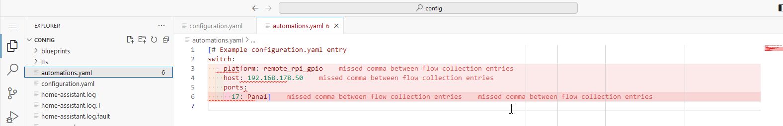

Also so:
switch:
host: 192
Ports:
17: Name
