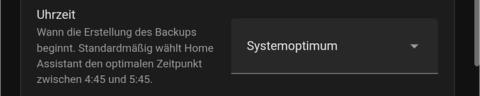

Also meine Backup Zeit liegt gerade bei “Systemoptimum”
Also 4:45-5:45

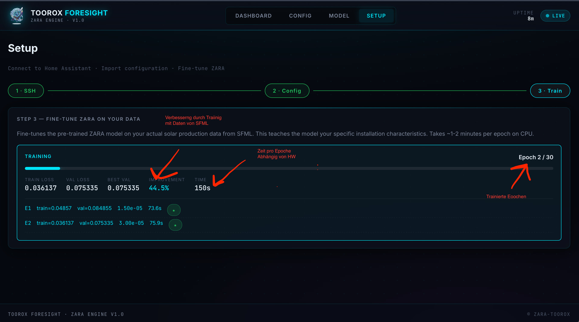

3 Einfache Schritte:
  1. Zugangsdaten HA eingeben
  2. Anlagen Konfiguration und vorhandene Daten aus der SFML DB holen
  3. Training durchführen ( hier wird die KI auf die Anlage angepasst, dass muss nur bei der Ersteinrichtung gemacht werden und dauer je nach Hardware bis zu einer Stunde)
Man sieht auch direkt das die komplette Last vom Home Assistant weg ist und die Rechenleistung “ausgelagert” ist.. das beide Systeme unabhängig sind.
