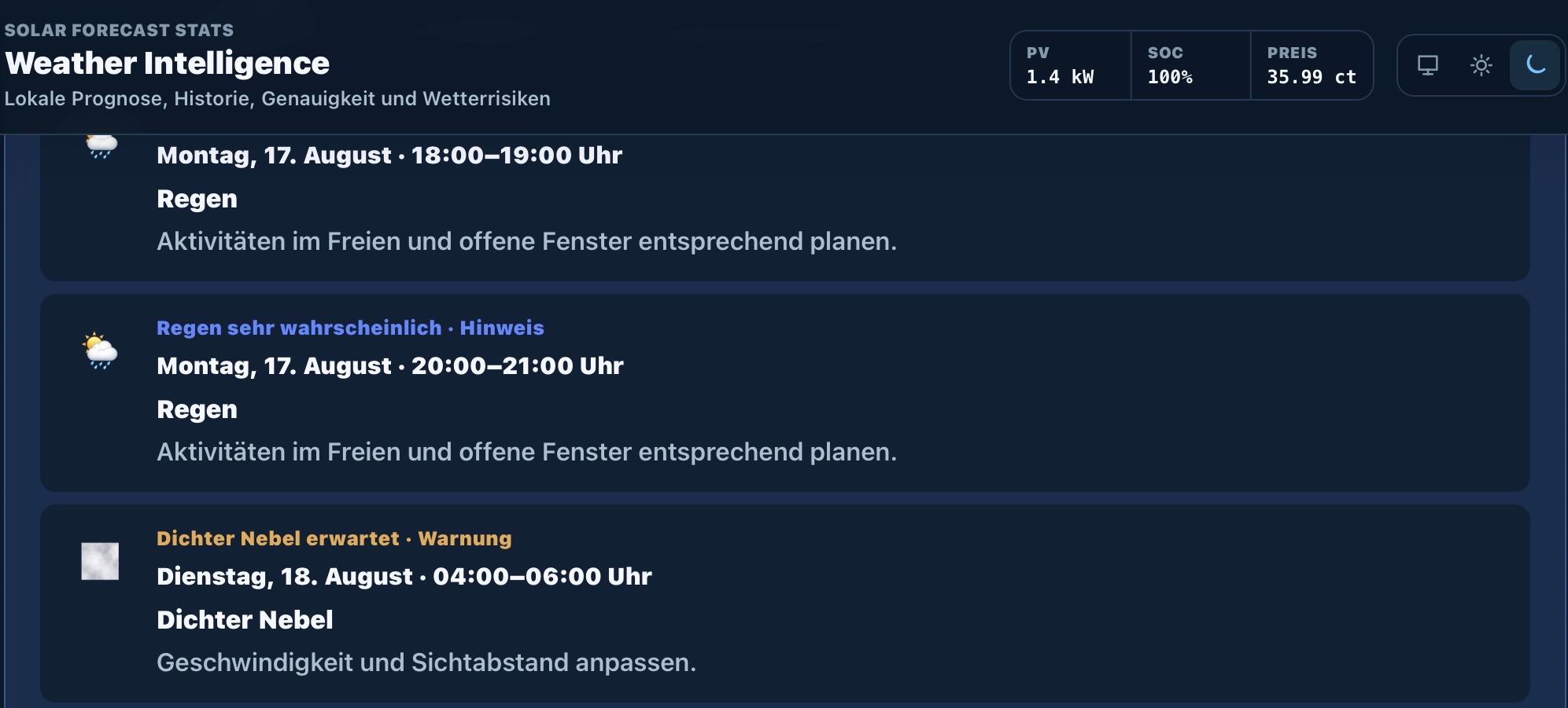

So lange bin ich auch noch nicht dabei und lege Dir mal für die PV Solar Forecast ML ans Herz.
Hier kannst Du Dich unverbindlich informieren. Gerade gestern wurde ein EMS vorgestellt, ist zwar noch beta, aber noch kann man auf die Funktionen Einfluss nehmen.
Hier findest Du weitere Antworten:

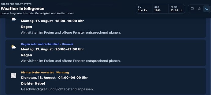

Mal als Beispiel für den angesprochenen Nebel.
