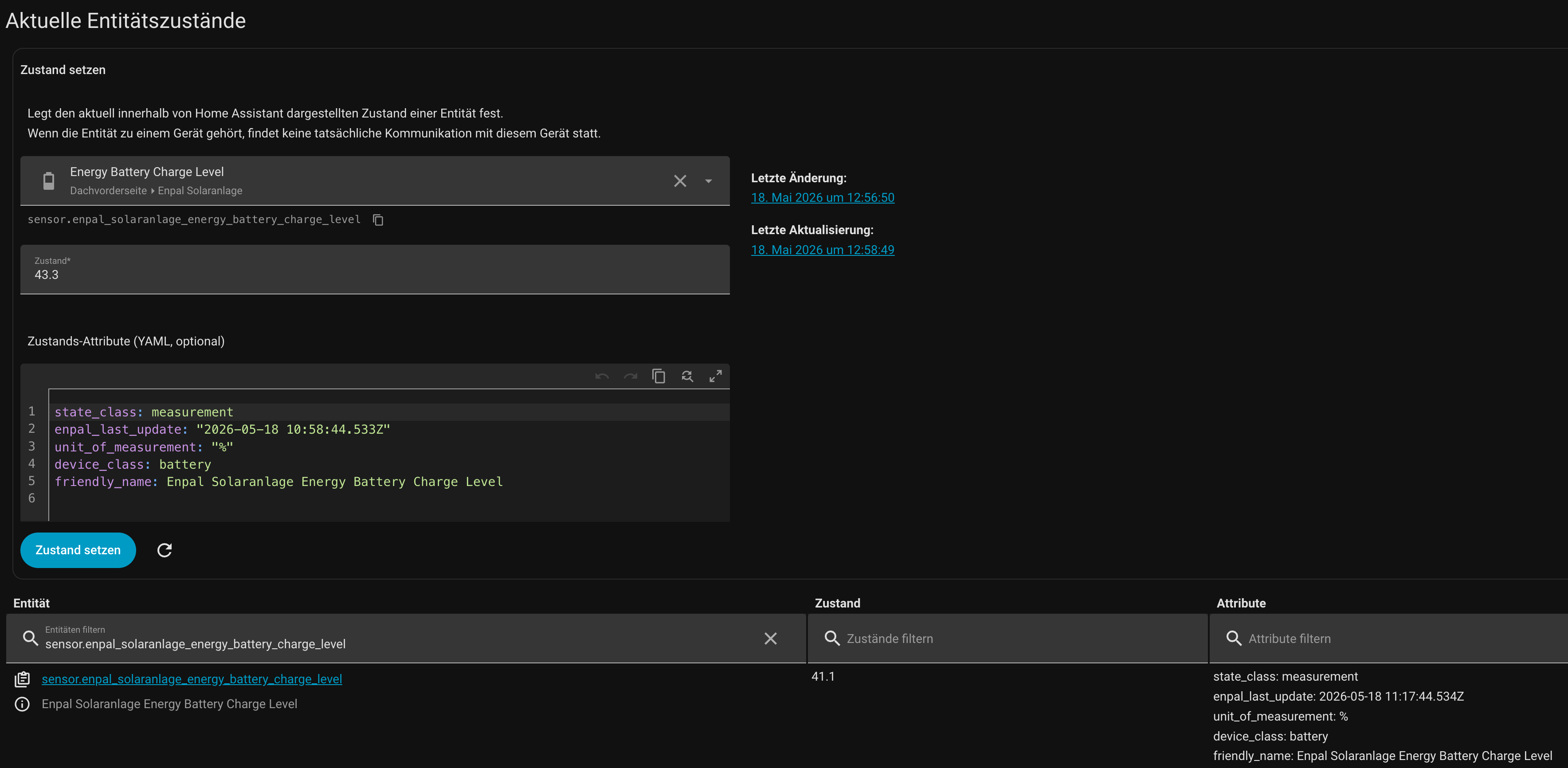

Im Bild seht ihr eine Entität die den Ladestatus meiner ENPAL-Battery angibt.
Ich möchte diesen Wert (unter Zustand) in einer Automation überprüfen aber irgendwie komme ich an den Wert nicht ran.
