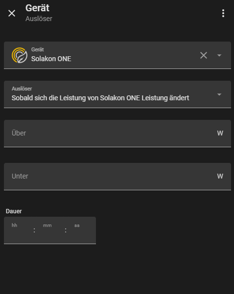

Hintergrund: Ich möchte eine Automation erstellen, Auslöser ist der Wert eines Sensors ist größer als eine angelegte Zahlvariable(Helfer).
Und verzweifele an Syntax:
description: "PVMaxAllTime"
  - type: power
    device_id: 7fb2b2bed275fd2a0043b6e7b3e1fff9
    entity_id: a36218fe873fafbf49d3823c44236e75
    domain: sensor
    trigger: device
    **##above: "{{ states(input_number.pvmax)| float(0)}}" **
**    ##above: 'input_number.pvmax)| float(0)'**
    above: 500
    **##"{{ states(input_number.pvmax)| float(0)}}"**
conditions: []
  - action: input_number.set_value
    metadata: {}
      entity_id: input_number.pvmax
      value: "{{ states('sensor.solakon_one_leistung') | float(0)}}"
above mit konkretem Zahlenwert=funzt!
Aber wie trage ich den Wert von meiner Zahlvariable in richtiger Syntax als Kriterium ein?

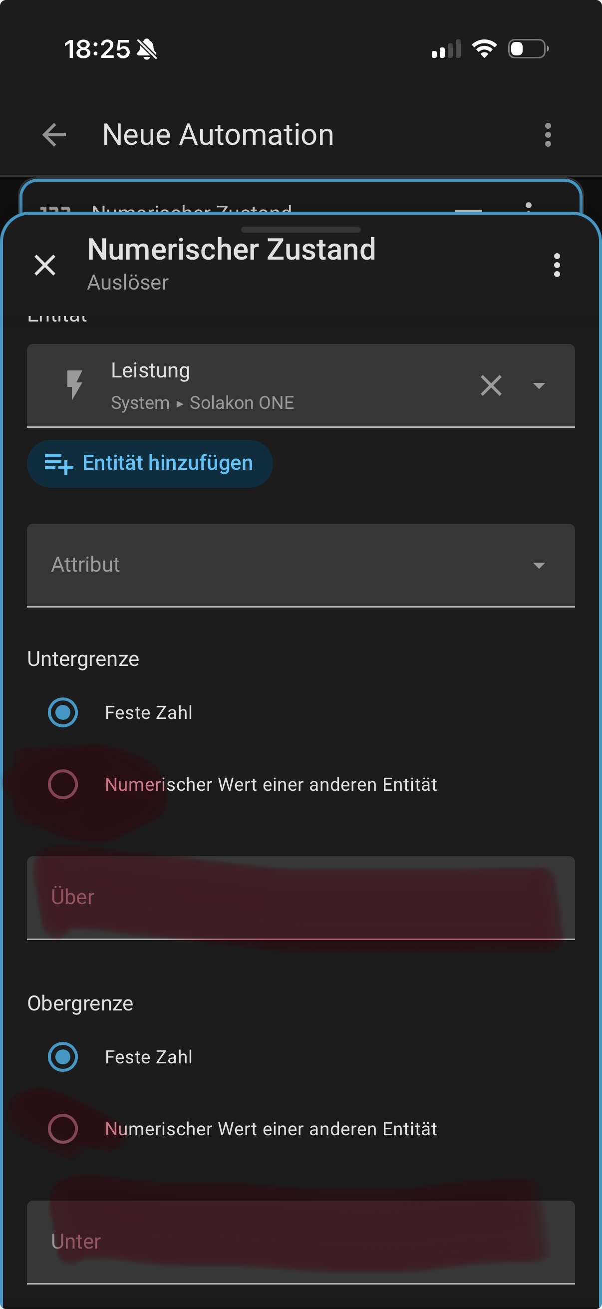

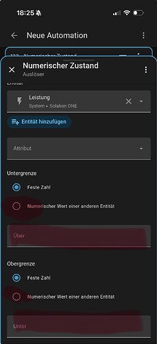

Hmmm ich sehe nur das:
Und das kann ich nur Zahlen eingeben…
Muss ich dafür irgendwas einstellen?
Achso… Auslöser nur andersrum?
Nein, musst Du nicht.
Verwende als Auslöser anstatt das Gerät, die Entität.
Das meinte ich mit Andersrum :slight_smile:

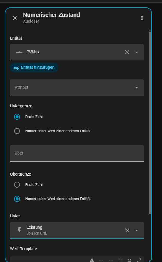

Jetzt wie bei Dir:
