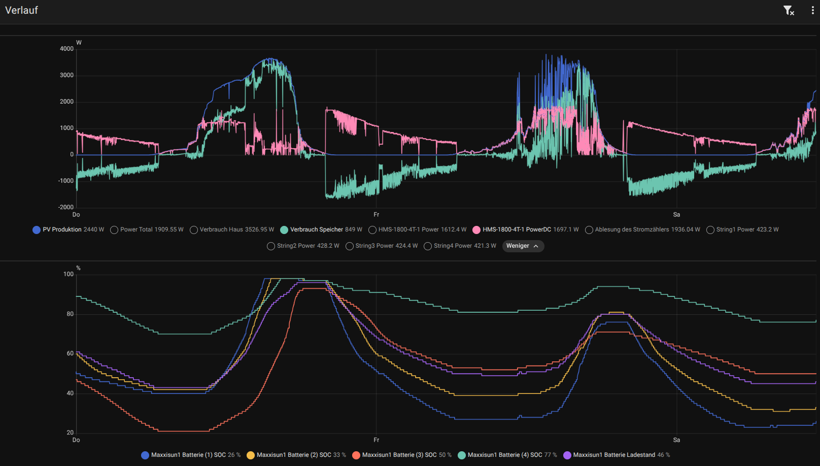

Ich hatte das mal als Laie für jemanden mit einem anderen System (Maxxisun) per ChatGPT als dynamische Lade/Entladesteuerung gekoppelt an den Solarinput umgesetzt gehabt, Wetterprognosegesteuert per SFML, funktionierte sehr gut, hier mal ein Shot davon :slightly_smiling_face:
