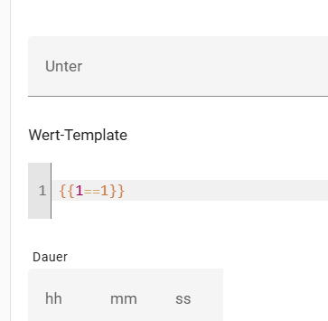

Dieses above wird die Fehlerursache sein → keine Unterstützung von Templates, nur feste Werte oder numerische Werte eines anderen Sensors–
Aber ich sehe, es gibt
Habe ich zwar noch nicht verwendet aber sollte gehen.
Für Template Trigger nehme ich aber lieber immer direkt diese.
