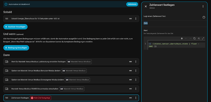

Ich will meinen Marstek-Speicher immer dann laden wenn mein Überschuss mind 600W beträgt.
Da wo unten in dem Script die 111 als Ladewert steht da will ich eigentlich als Wert den aktuellen Überschuss abzüglich 300 setzen. Den aktuellen Überschuss habe ich auch in einem Helfer stehen.
So was wie das hier hat nicht zum Erfolg geführt.
{{ -(states.sensor.uberschuss.state | float - 300) }}
Sobald dort keine Zahl steht kommt der Fehler
Message malformed: expected float for dictionary value @ data[‘value’]
Wie bekomme ich das hin ?
Vorab schon mal vielen Dank.

Du kannst bei float einen Ersatzwert angeben, für den Fall, dass die Funktion keine Zahl erkennt. Hier mit dem Wert 0:
{{ -(states.sensor.uberschuss.state | float(0) - 300) }}
siehe Convert to float: float
Danke, aber das ist nicht das Problem
Ein Wert wird ja erkannt, aber in der Automation die du weiter oben siehst wird ein solcher Ausdruck - egal ob mit float oder float(0) - nicht akzeptiert. Beim Versuch das zu speichern kommt die Fehlermeldung die ich auch weiter oben angegeben habe.

{{ (states('sensor.uberschuss') | float(0) * -1) - 300 }}
Werfe ich einmal in die Runde. Geht das?
Schau mal ganz oben als ich das Thema eröffnet habe - genau so habe ich es ja versucht.
Wenn ich in der Automation statt “Gerät” “Zahl” auswähle komme ich nicht weiter weil ich nicht weiß wie ich das Ziel zuweise. Er bemängelt das auch aber ich kann das wo ZIEL steht nichts eingeben.
ist nicht ganz das Gleiche wie
Versuche einfach einmal im Template-Editor.
Hast Du in den Entwicklerwerkzeugen geschaut unter Aktionen, ob diese Action so überhaupt funktioniert?
Ich mag diese Geräte-Aktionen mittlerweile nicht mehr so weil nicht immer stabil - wie heißt denn die Entity, die hier geschrieben werden soll?
Hier wird ein Input_number Helfer als Ziel erwartet.
Ggf. kannst Du hier auch die Entity aus voriger Frage einsetzen.
Probiere immer zuerst in den Entwicklerwerkzeugen und wenn Du es dort richtig herausgefunden hast, kopierst Du den yaml Code in die Automatisation.
Ja - aber ich kann das Ziel nirgendwo auswähln oder eintragen
Ja im Template Editor geht mein Ausdruck und liefert den gewünschten Wert.
Der Name der entität ist number.marstek_venus_modbus_ladeleistung_einstellen
geht nicht - selbe Fehler wie bei allem anderen das ich versucht habe.
Wie kann ich denn der Entität, die ich ja kenne, gezielt in einer Aktion der Automation einen Wert zuweisen ?
Nach welcher Aktion soll ich denn dort suchen?
