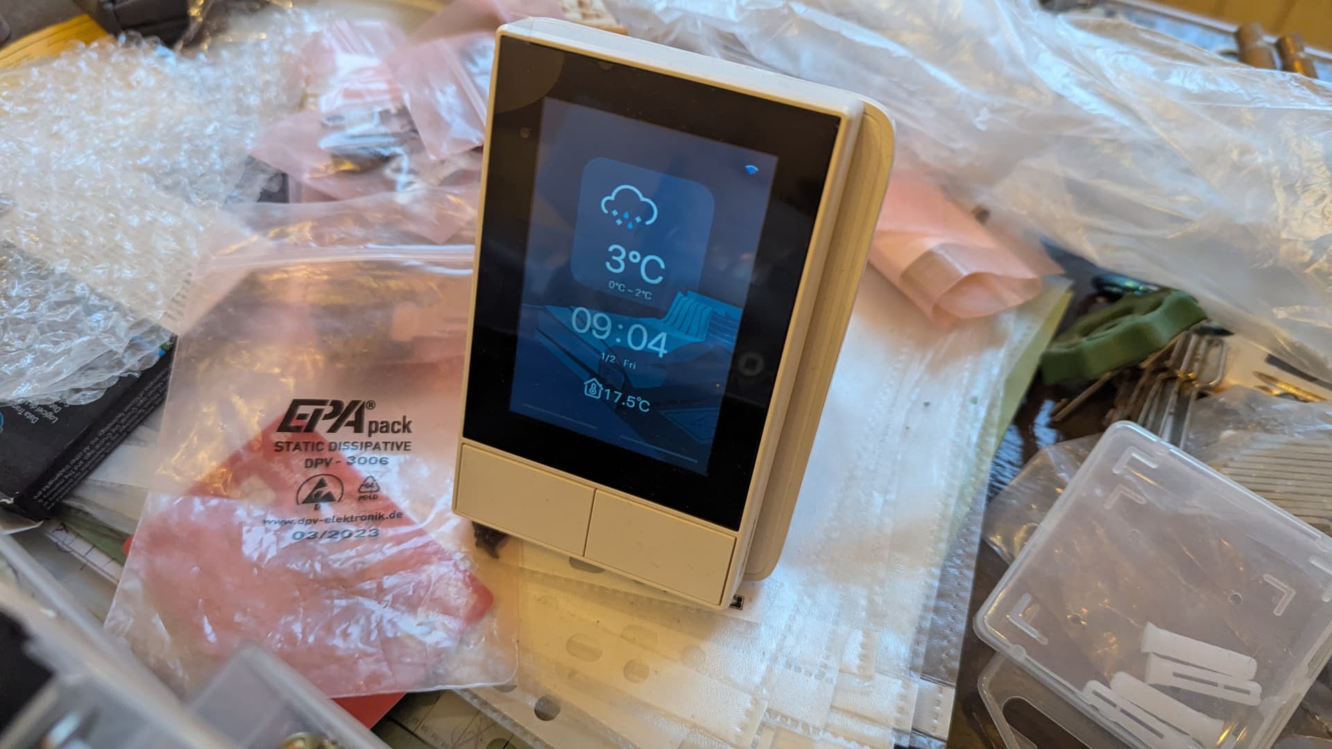

Ich hab inzwischen übrigens das Shelly Wall Display X2 verbaut. Ja, ich kann bestätigen, dass es laggy ist. Das stört aber wirklich nur bei komplexen Dashboards. Im Alltag, mit einem relativ statischen Dashboard fällt es m.E. nicht weiter ins Gewicht.
Ich hab eigentlich nur zwei Kritikpunkte:
  • Ich hab das Display so eingestellt, dass es sich bei Dunkelheit und Inaktivität abschaltet. Allerdings kann man den Timeout nicht konfigurieren und der ist relativ kurz gesetzt.
  • Man kann in der Home Assistant Integration die eingebauten Lautsprecher nicht nutzen. Sound-Infos fallen mit der aktuellen Firmware also leider aus.

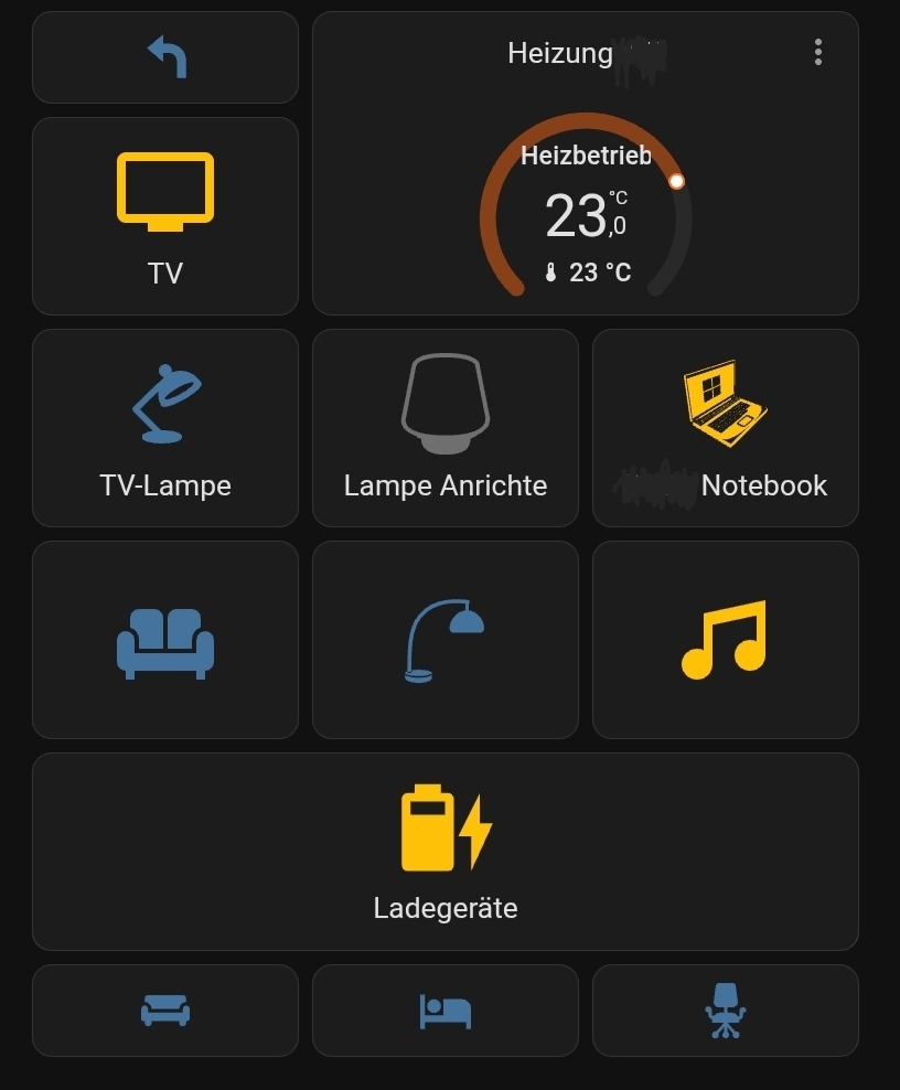

Ich habe das erste Wall Display und darauf ein eigenes Dashboard mit der HACS-Integration “kiosk-mode”:
Zusätzlich habe ich die Detail-Dashboards für die anderen Räume ebenfalls im Kiosk-Mode erstellt, so dass sie gut auf diesem Mini-Display angezeigt werden können. Da es keine Navigation gibt haben alle Dashboards eine Schaltfläche, die zum übergeordneten Dashboard verlinkt.
Ist allerdings etwas nervig, wenn man die Dashboards baut bzw. verändern will: man muss die Kiosk-Funktion immer erst ausschalten, um in den Bearbeitungsmodus zu gelangen.

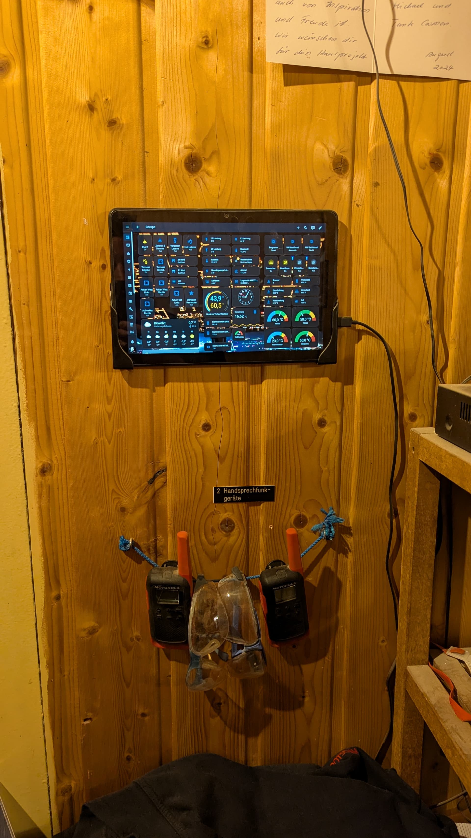

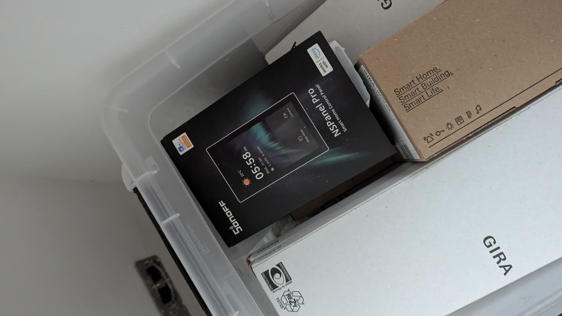

ich hatte auf meiner Baustelle angefangen mit einem Fire HD 10, weil ich mir am Anfang nicht sicher war, welches Display es aushält 24/7 an zu sein. Deswegen hatte ich das gekauft weils preislich noch übersichtlich ist. Soweit läuft es jetzt nach anderthalb Jahren auch immer noch auch wenns hier und da mal hängen bleibt oder einfriert weil die HA App (nach flashen usw.) offensichtlich doch ordentlich Leistung zieht für das kleine Ding.
Weitere in Planung war dann Sonoff Panel. Das normale habe ich grade hier liegen in XL Ausführung sind aber keine Pins eingelötet und ich muss es mal in Ruhe flashen. Zum Glück hatte ich es mir nur zum spielen besorgt weil ich natürlich erst später raus gefunden habe, dass das Ding nicht in einer normalen Unterputzdose geht. Fest einplant im “Zimmer 1” was mal Wohnzimmer werden soll ist das Pro Panel das. Das passt zumindest in der Unterputzdose und durch F-Droid lässt sich die HA App installieren ohne das Ding quer zu hacken. Dafür passen die Bohrungsabstände der Unterputzendosen aber nicht worauf hin wieder ein Adapter notwendig ist.
Am Ende habe ich wohl immer wieder bei meinen Recherchen das Fazit gemacht, dass es mich nur glücklich machen wird wenn dort entweder ein Weblink oder die App läuft.

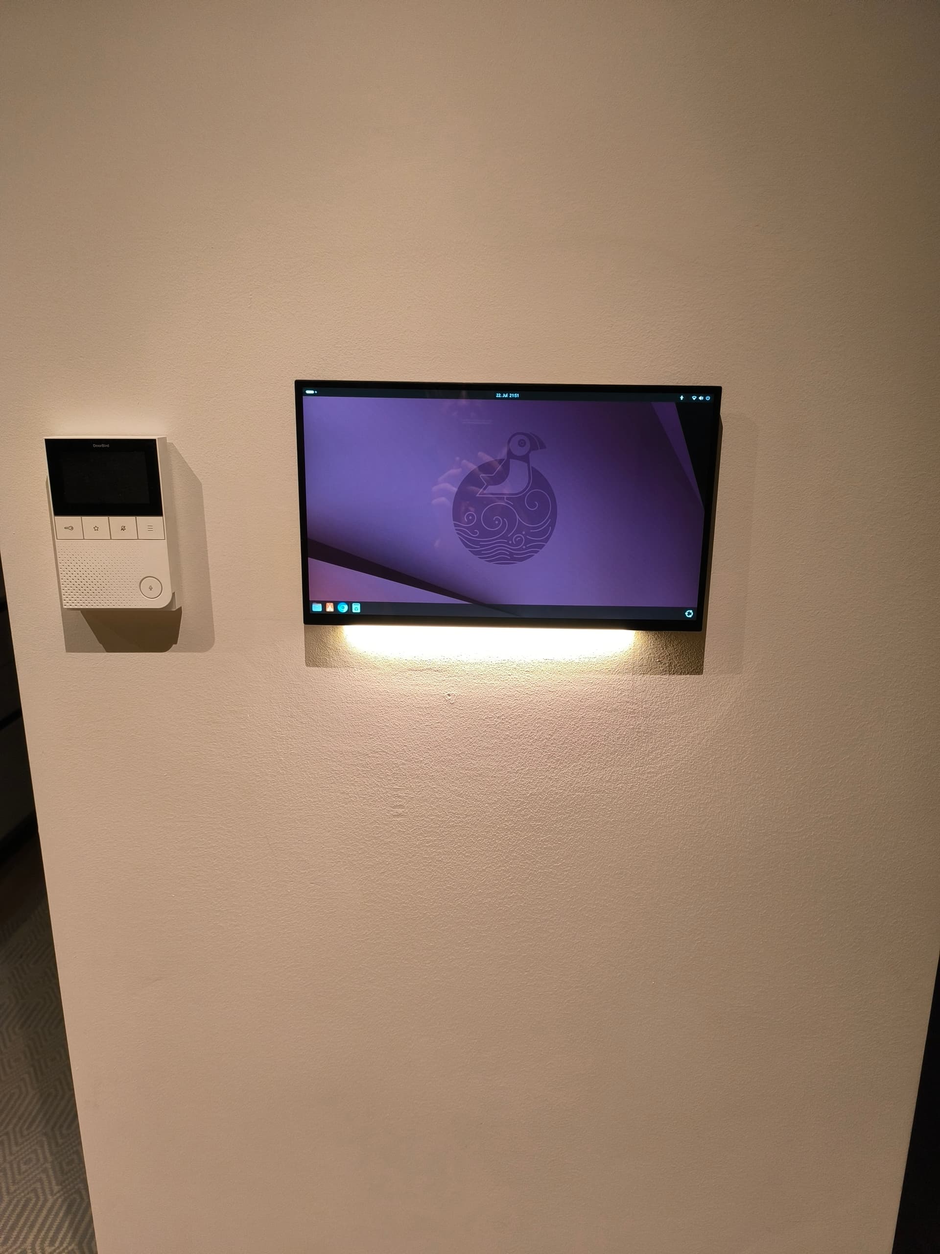

Hatte den gleichen Wunsch, nachdem mein 10 Zoll Tablet dann doch zu klein war.

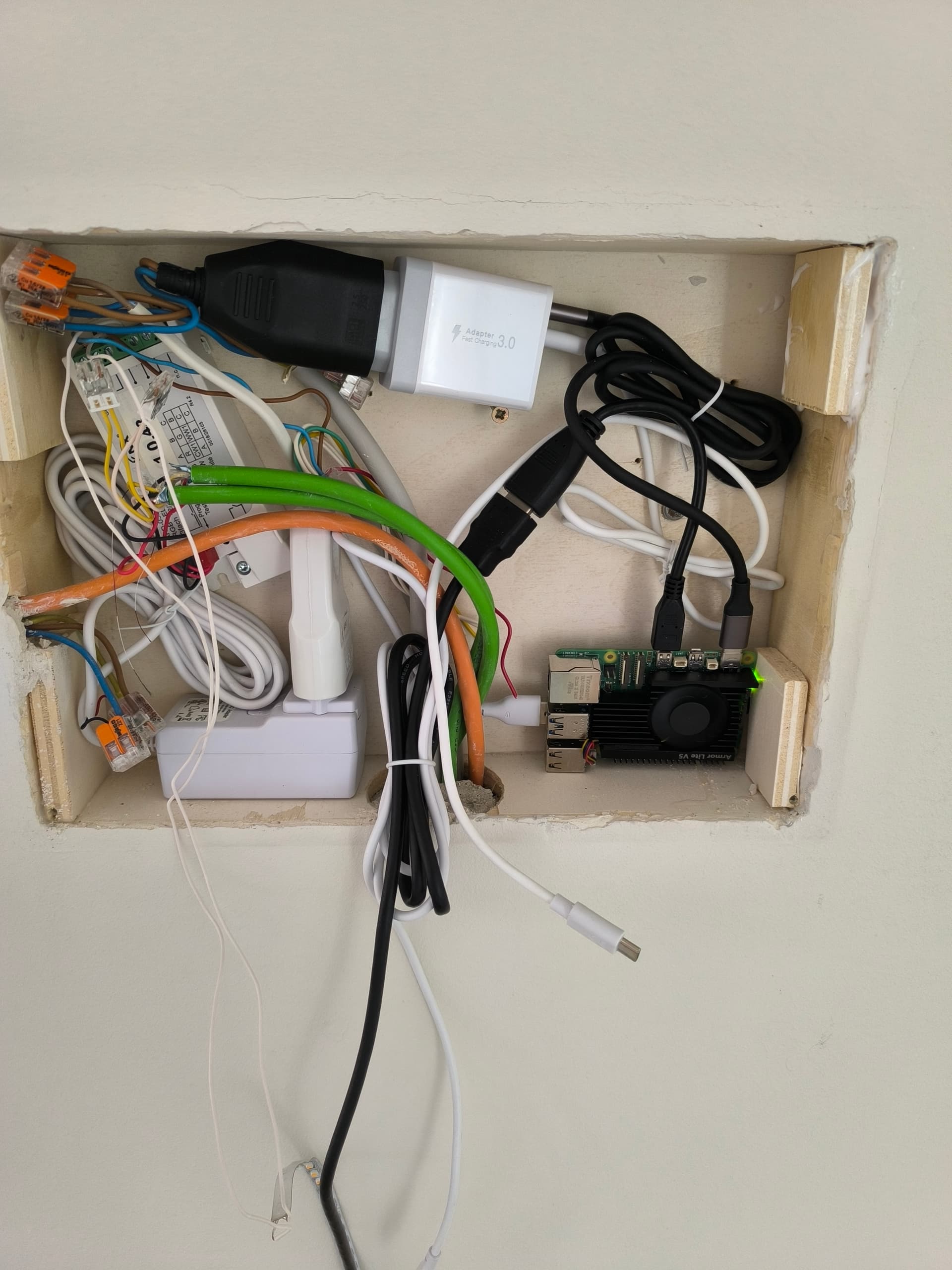

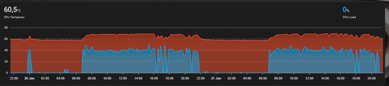

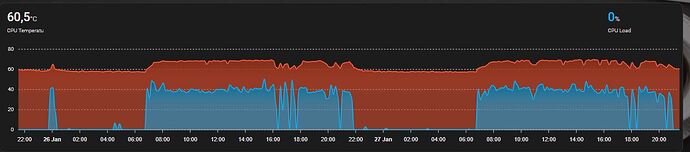

Habe diesen 18,5 Zoll Touch Screen (Link zu Amazon)geholt und einen Raspberry Pi 5 im Hintergrund mit einem Ubuntu system für den Browser. Mit Wall Panel dann noch den Screen Saver gebaut und mit ChatGPT ein paar SSH Scripte gebaut, um
  1. den Screen bzw. das HDMI Signal auszuschalten
  2. den Browser zu schließen und
  3. den Power Save modus einzuschalten. Somit schaffe ich es die Temperatur in dem “Kasten” immer wieder zu senken, damit der Lüfter nicht zu laut dreht.
Hier mal ein paar Bilder
