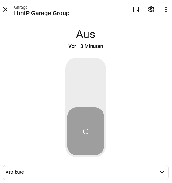

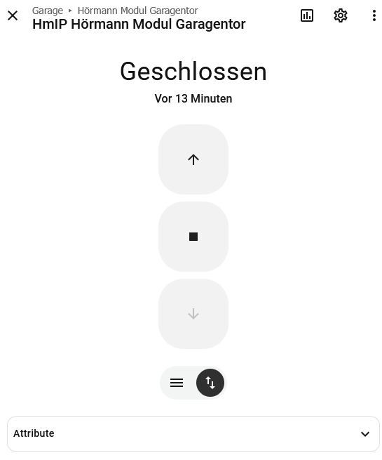

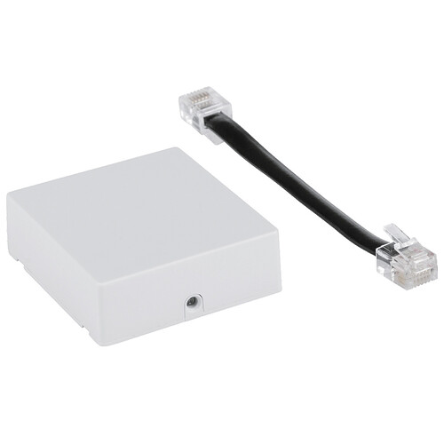

Da ich Homematic IP vor Home Assistant hatte, hatte ich mein Hörman-Garagentor bereits mit diesen beiden Dongles in HmIP eingebunden und damit problemlos auch in HA zur Verfügung. Dabei ist es egal, ob man die HmIP-Cloud- oder Lokal-OpenCCU-Variante nutzt.
HmIP-Hörmann-Dongles bei Tor7
@fruthe danke für deine Antwort.
Was kannst du alles machen mit dem Homematic ip Adapter?
Bekommst du auch angezeigt wie viel % das Tor geöffnet ist?
Was kannst du alles Steuern und was bekommst du angezeigt?

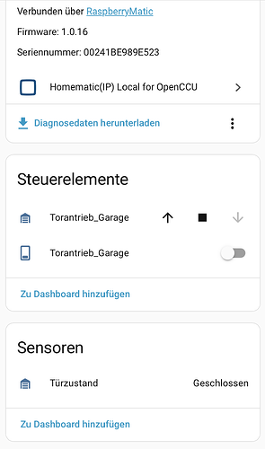

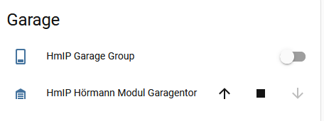

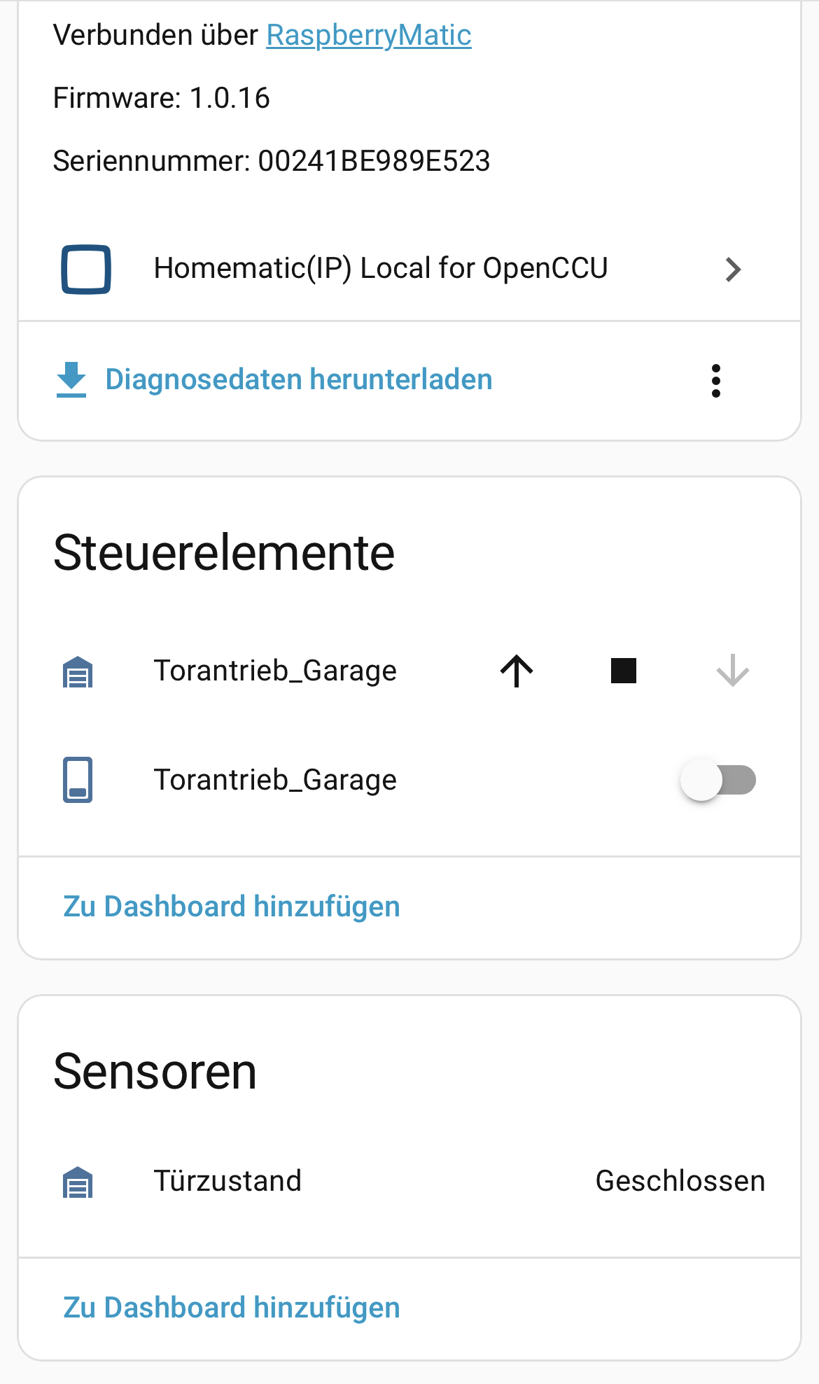

In HmIP selbst (also HmIP-Cloud-App oder OpenCCU-Bedienoberfläche) kann man Auffahren, Zufahren, Stoppen, “Lüften”, Licht an/aus.
Dieselben Aktivitäten (ohne “Lüften”!) sind danach auch in Home Assistant möglich. %-ualen Öffnungszustand konnte ich (zumindest bisher) nicht finden - wobei es da aber ggf. Unterschiede zwischen der Cloud/Lokal-Integration geben könnte, die lokale Integration via OpenCCU & HomematicIP-local zeigt oftmals mehr Zustände/Entitäten an.
Anmerkung: Das Zusammenfummeln der Adapter und die Integration in Homematic IP war schon ein bißchen fummelig, insbesondere da man am Hörman selbst erstmal ein paar manuelle Settings (über die winzigen Bedientasten) bezüglich der Kommunikation auf dem Servicebus machen musste. Im Auslieferungszustand geht da nämlich erstmal garnix.

in HA erscheint der Torantrieb dann als cover. und enthält das Attribut „current_position“ in %
Mit einer Automation per cover_set kannst du eine beliebige Position anfahren. „Lüften“ ist zB auf 11%
