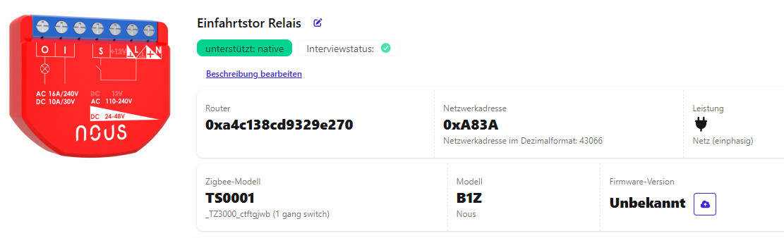

Wir haben ein zweiflügeliges Einfahrtstor, welches wir über ein Zigbee-Relais am Tasteranschluss in Home Assistant eingebunden haben.
Wichtig ist dabei, dass das Relais nur für etwa eine Sekunde geschaltet wird (Impulsbetrieb). Dies lässt sich in Home Assistant jedoch problemlos über eine entsprechende Automatisierung oder einen kurzen Schaltimpuls umsetzen.
