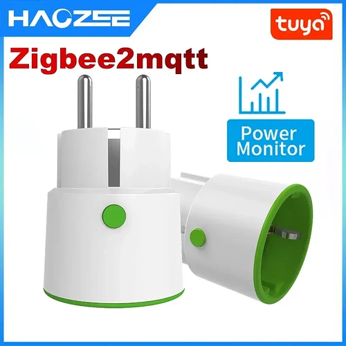

Unsere Spülmaschine, Waschmaschine und Trockner haben in der Spitze nur einen Verbrauch von 2000 Watt. Da hab ich Tuya Zigbee Steckdosen mit bis zu 16A im Einsatz. Auch das seit Monaten ohne Probleme.
Es handelt sich um diese:
Tuya Smart Zigbee Plug Socket 3680W 16A Power Energy Monitoring Timer Switch EU Outlet Voice Control
Keines der Geräte ist bisher auch nur einmal ausgefallen.
Ich bin bisher sehr zufrieden.

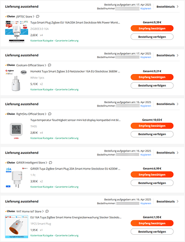

Außerdem habe ich mich indirekt an dem Vorschlag von @Jim_OS orientiert und mal eine Auswahl von 9 Steckern auf AliExpress bestellt, um ein Gefühl für den Markt zu bekommen:
Ps.: Den Preis vom untersten Plug ignorieren, das war der Rabatt für meine erste AliExpress Bestellung.
Zusätzlich habe ich 4 Thermometer bestellt, in der großen Hoffnung, dass es das Modell ist, welches mit folgendem Projekt kompatibel ist:
YouTube: https://youtu.be/X2H0RRtA5nI?si=-gN3_Iv7A3EzP_jE
GitHub: GitHub - pvvx/ATC_MiThermometer: Custom firmware for the Xiaomi Thermometers and Telink Flasher
Falls jemand sieht, dass es das Falsche ist und sich mit dem Projekt auskennt, würde ich mich über einen AliExpress Link zum korrekten Modell freuen. Ich würde gerne vier weitere Räume mit Temperatursensor ausstatten.

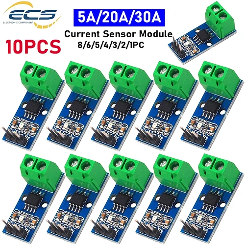

Eine weitere Möglichkeit wäre DIY.
Einfach ein normales Verlängerungskabel nehmen und einen Stromstärke-Sensor dazwischen hängen.
Z.B. so einen hier:
Den Sensor an einen ESP8266 hängen und mit HA verbinden.
@Gurumir: Hast du das schon selber ausprobiert. Als ich versucht habe nach Internetanleitung mit einer SCT013 Messklammer ein Energiemessgerät zu bauen, da musste ich ernüchternd feststellen, dass das in der Realität nicht so einfach ist.
Die Referenz-/Hilfsspannung im Schaltkreis war bereits so am schwanken, dass ich die Messergebnisse für meine Ansprüche total vergessen konnte. Für eine Energiemessgerät muss man auch noch die Spannung messen und alles genau genug. Bei 100mV pro A vom Strommessgerät, da musst Du, wenn du ca. auf 10W genau messen möchtest (bei Netzspannung), ja schon auf 0,005V genau messen (sehr grob geschätzt)!
Eine selbst geflashte und kalibrierte Action-LSC-Steckdose für 6,95 Euro brachte da deutlich bessere Messergebnisse.
