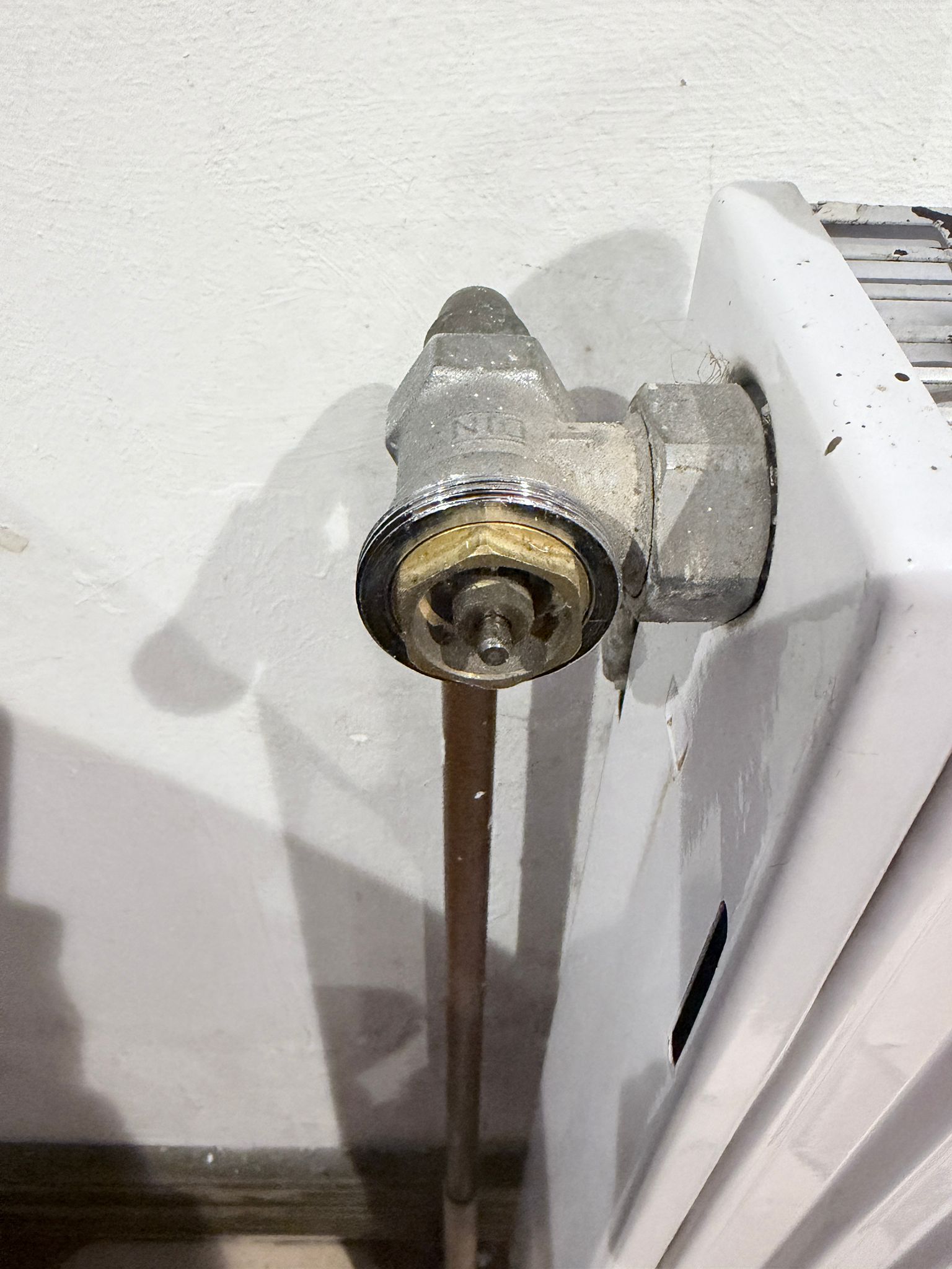

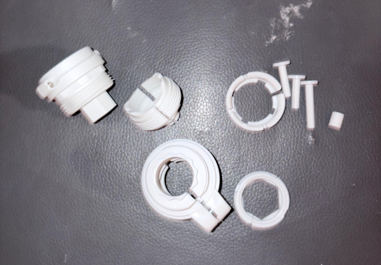

ich wollte in unserer neuen Wohnung 2 Aqara E1 Thermostate verbauen. Leider passen irgendwie die Adapter die beiliegen nicht oder ich stelle mich zu blöd an. Vlt. weiss das ja einer von Euch…
Lieben Dank im voraus.
Das ist das besagte Ventil

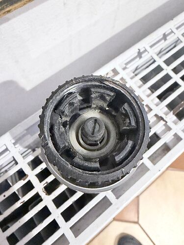

Das ist das alte Thermostat.
Passt das TRV nicht ohne Adapter dran?
Nein leider nicht.

Dann würde ich auf den Adapter unten, mit der seitlichen Schraube vermuten.
Ich würde mich hier mal schlaulesen: Die große Übersicht: Adapter für Thermostatventile
Generell würde ich die mitgelieferten Plastikadapter nicht verwenden sondern Metalladapter benutzen. Bei mir sind zb Danfoss Anschlüsse gewesen, ich habe dann diese installiert: Eurotronic 700099 Danfoss RAVL, Metalladapter für Heizkörperthermostate (Zubehör für Heizungsthermostat, hochwertiger Heizkörperventiladapter, lange Lebensdauer, Anschluss: 26mm) : Amazon.de: Baumarkt
Vielen Dank, werde ich mal testen!!
