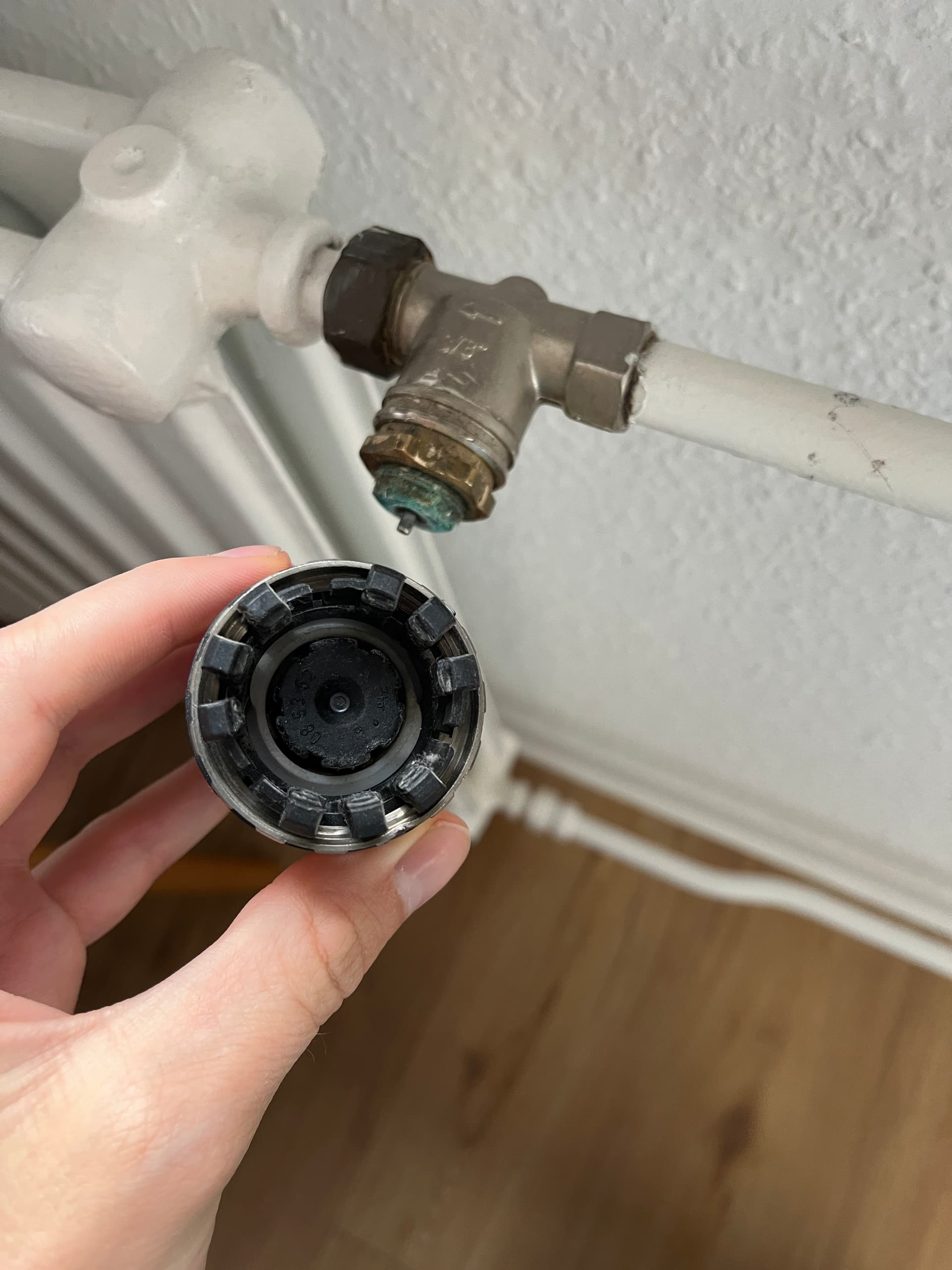

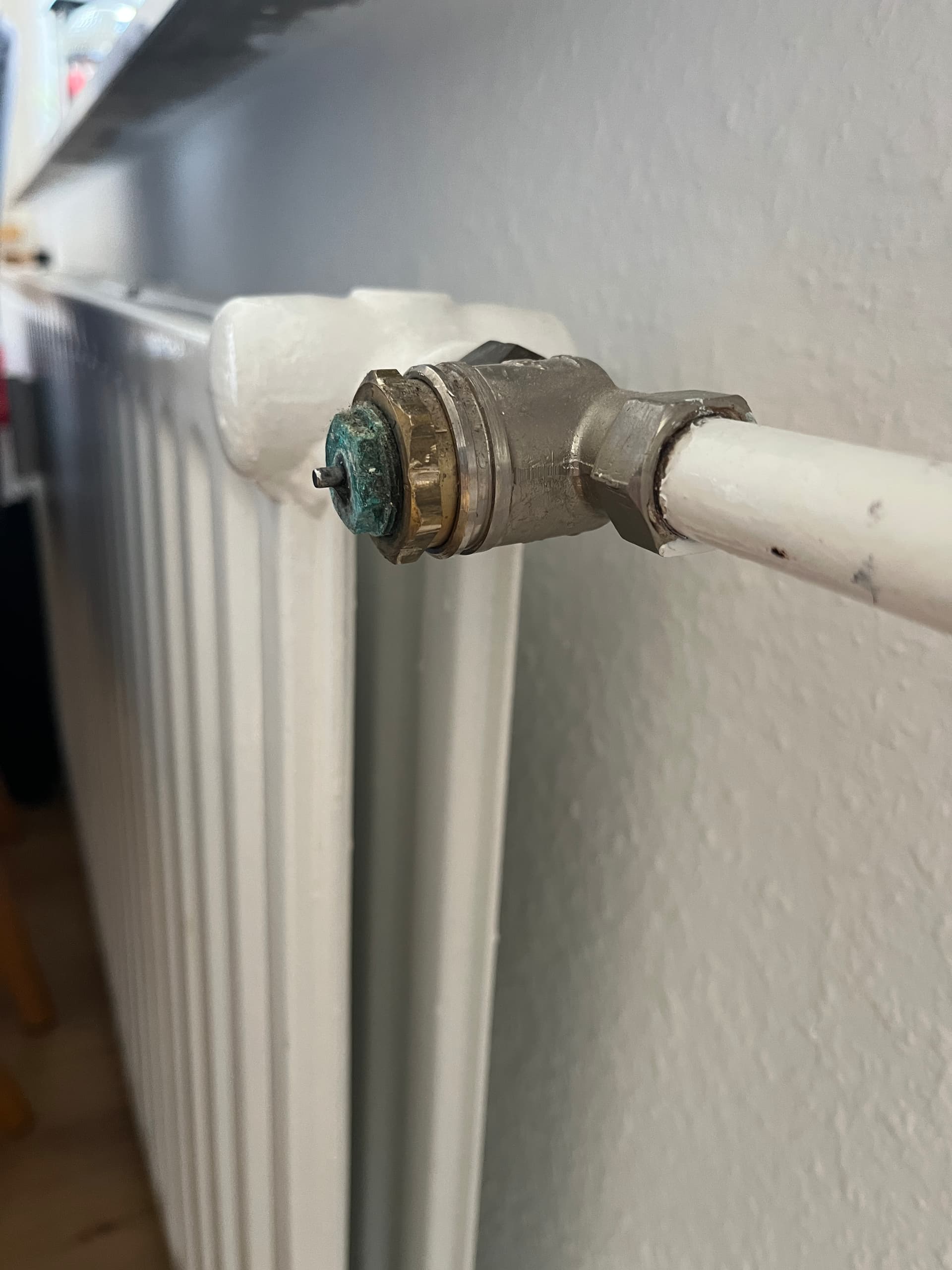

Ich habe Heizthermostate gekauft und festgestellt das kein Adapter passt.
Weiß hier jemand ob es Adapter für Aufsteckventile gibt?

Schon einiges, aber da passte leider nichts. (Bild angehangen)
Mit dem Bild kann ich nicht viel anfangen. Aber ich würde die beiden von Links (die mit der Schraube) oder den mittig oben genauer testen.
Dein Ventilunterteil könnte ein älteres Semester von Vaillant sein. Eventuell passt dieser Adapter, technische Zeichnung zum Nachmessen ist auch vorhanden
https://de.elv.com/p/heizungsventiladapter-fuer-vaillant-305-mm-messing-P110208/?srsltid=AfmBOoqhgejs4rSNEjrZQO2azWLXjRxbuEJYA_lr-ZdePyZgoMUYz6F2
Der sieht fast so aus, wie der links unten.
