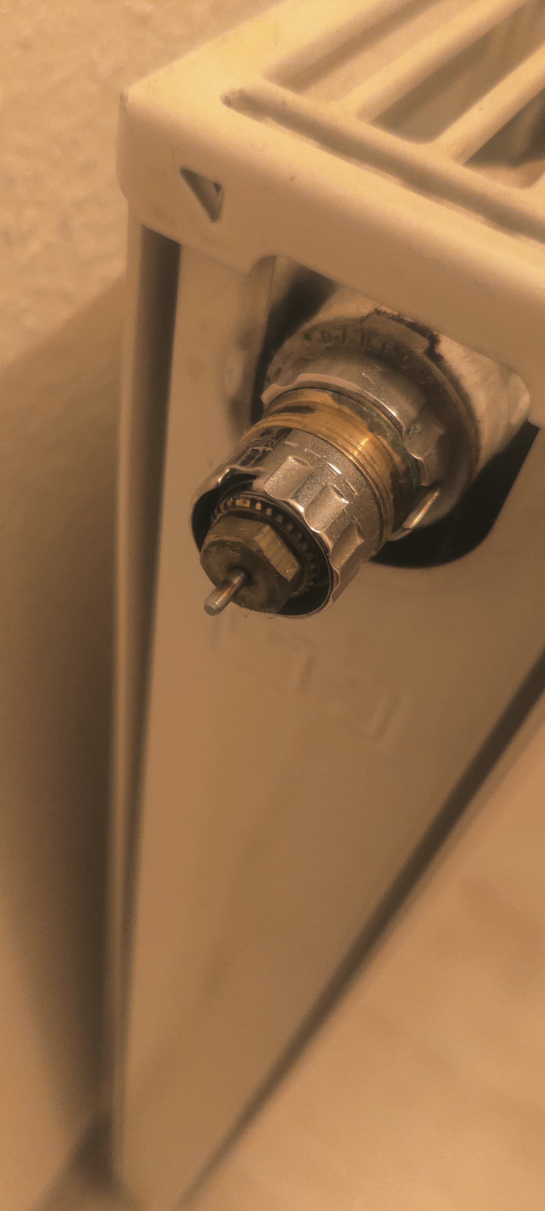

Hier mal mein Ventil:

Wenn auf dem Ventil, keine Bezeichnung, oder Hersteller steht, dann sind in der Regel in Europa zwei Ventilarten gebräuchlich
Die zwei gängigsten Ventilanschlüsse in Deutschland und Europa sind:
  1. Danfoss RA: Erkennbar an einem charakteristischen Bajonettverschluss (Klick-System), oft ohne ein Außengewinde am sichtbaren Ring.
  2. M30 x 1,5: Dies ist der am weitesten verbreitete Standard-Schraubanschluss. Er wird von Herstellern wie Heimeier, Oventrop, Honeywell-Braukmann, Viessmann, Vaillant und vielen anderen verwendet.
Ich würde jetzt, ohne Gewähr, von 2tem ausgehen, oft sind bei den Thermostaten, diese Plastik Teile dabei und in der Anleitung steht meist auch welcher für welches Ventil ist

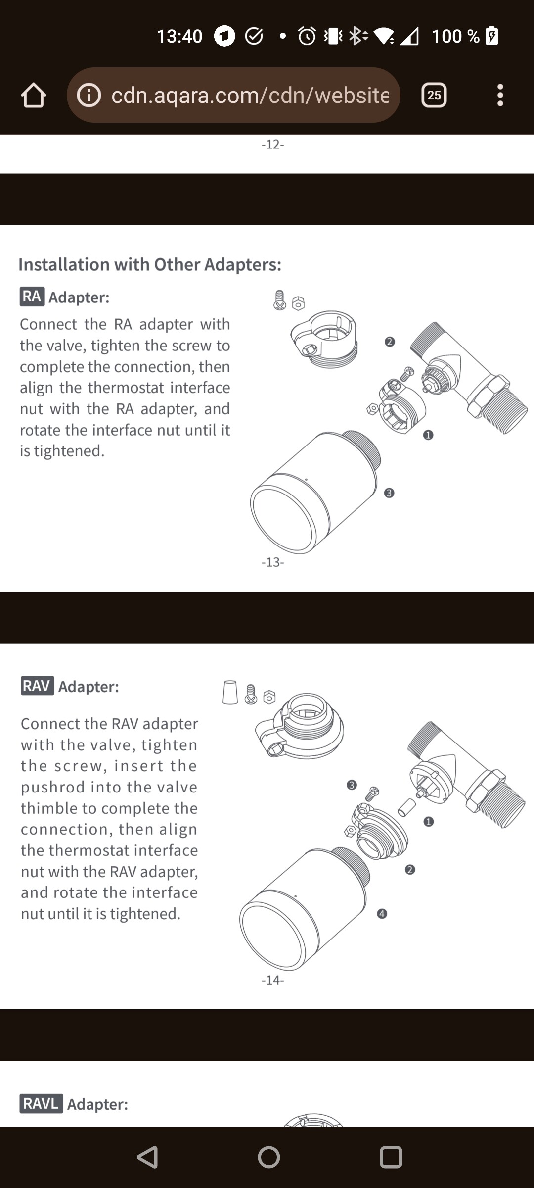

Hab tatsächlich ein Danfoss Thermostat aktuell dran. Hab es vergessen dazuzuschreiben. Der in der Anleitung beschriebene Adapter sitzt aber sehr locker. Also entweder hab ich ihn falsch drauf gesetzt oder ich hab den falschen Adapter probiert.
Davon gibt es leider zwei verschiedene in der Verpackung
Nimm den, der am besten passt.
Der RA ist der Richtige. Den musst du verwenden.
