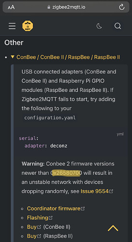

Was mich auch stutzig gemacht hat, ist die Aussage auf der Z2M Seite über den Conbee.
Meine Firmware auf dem Stick ist auf dem neuesten Stand und die Sonoff-Bewegungsmelder spielen manchmal verrückt. Das heißt, sie verlieren die Verbindung. Einer lässt sich nicht mehr einlernen und den anderen muss ich in regelmäßigen Abständen anlernen.
Bei mir lief der Conbee 2 zuerst unter deconz und jetzt unter ZHA, ich habe nie bewusst die Firmware des Sticks verändert. Ich weiss ehrlich gesagt auch garnicht wo ich die FW Version unter ZHA einsehen kann.

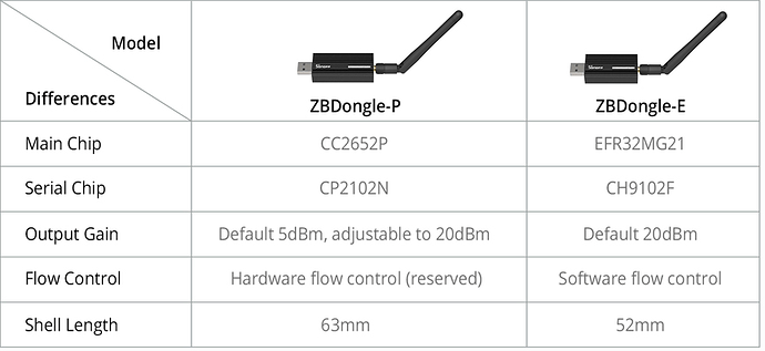

Vom Preis her hab ich die jetzt beide für 22 EUR gefunden. Konnte aber leider keine geneuen Infos zu den Unterschieden finden. Das habe ich noch gefunden:
Würde sagen mit der Übersicht der EFR32MG21
@nicki, Wenn du auf Nummer sicher gehen willst, empfehle ich das P-Modell. Wenn du Zigbee2Mqtt verwendest (oder verwenden möchtest), ist die Wahrscheinlichkeit von Problemen am geringsten. Das E-Modell kann problemlos auf Z2M laufen, muss es aber nicht. Es ist auf Z2M als experimentell gelistet. Soweit ist der Stand meiner Recherche.
