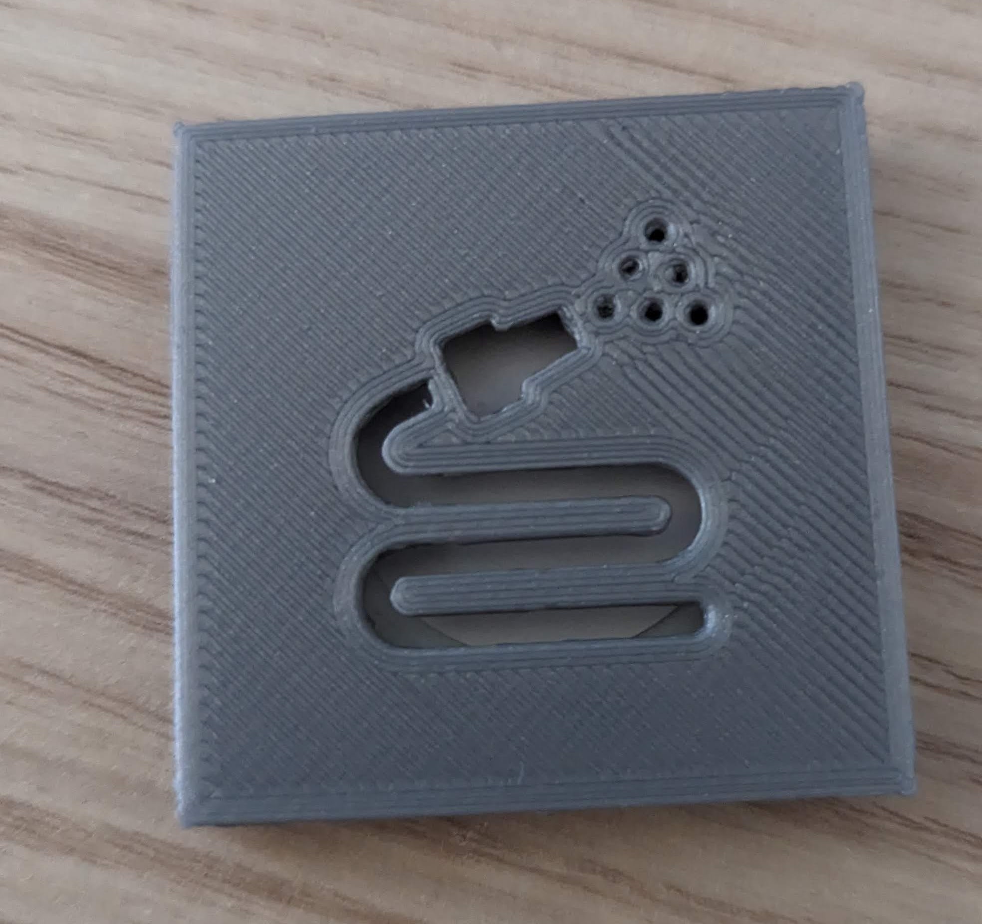

Bisher wurden alle Geräte erkannt und ich bin echt begeistert. Mein Bewässerungscomputer läuft jetzt auch und ich habe mir direkt schon einen entsprechenden NFC-Tag gedruckt :slight_smile:
