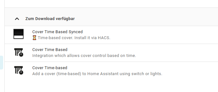

altes Thema - neue Tricks? Wenn man nach “cover time” in HACS sucht, findet man diese Integrationen
mE muß es was zeitbasiertes sein, denn am Rollo habe ich nur Taster für rauf-/runter, es gibt also keinen Sensor für den Zustand des Rollos. Solche Integrationen machen das dann oft mit Hilfe der verstrichenen Zeit, also wenn das Rollo 20 Sek. zum Schliessen benötigt wäre nach 10 Sek. 50% Schliessung erreicht.
Leider habe ich bisher keinen dieser 3 Integrationen irgendwie bewegen können, das zu tun, was ich erwarte, nämlich eine einfache dashboard Karte mit buttons für rauf, runter, stopp und einer entsprechenden Anzeige. Habt ihr da schon was Funktionierendes?

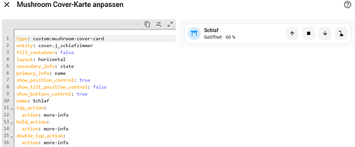

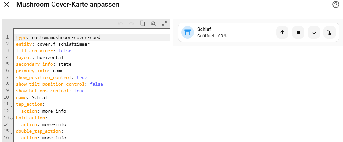

mushroom-cover-card

Ich benutze die einfache Kachelkarte dafür. Hier ein Beispiel:
Über die “Funktionen” ganz unten, kannst du zusätzliche Sachen einblenden.
Ich benutze auch die Standard-Kachel ohne irgendwelche zusätzlichen Integrationen. In der Automation nutze ich das Attribut “current position” wenn es um eine bestimmte Position geht.
